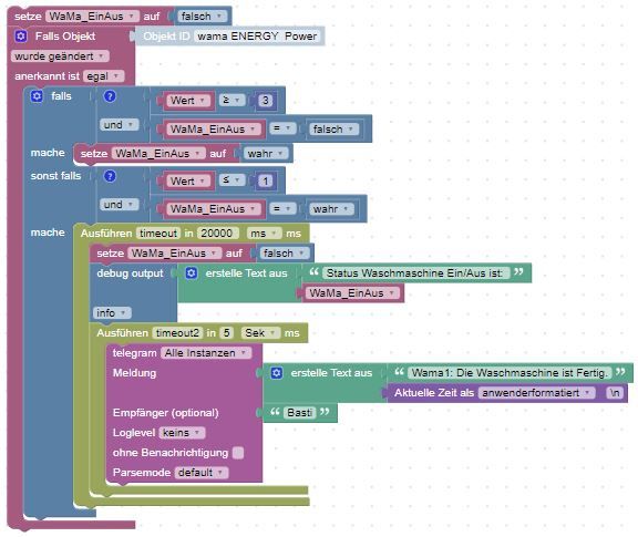

      ich habe ein Problem mit folgendem Skript: Capture.JPG
      Ich habe eine alte Miele Waschmaschine, die zwischen den einzelnen Vorgängen immer mal auf 2W herunterschaltet. Das Problem ist, dass sie nach Waschende auch noch genau 2W zieht. Gibt es hier eine Lösung, damit ich nicht nach jedem Vorgang (schleudern, spülen, etc.) immer die Benachrichtigung erhalte, dass die Maschine fertig wäre?
      Danke und Gruß
      Sebastian

        • Sebastian 0
          Sebastian 0 @Dragon last edited by
          Meinst du so?

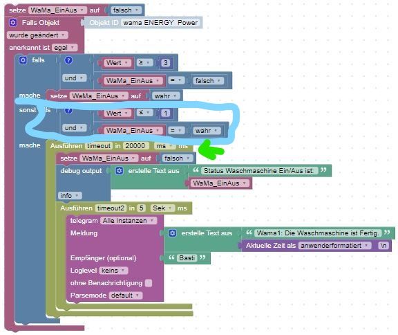

            Dragon @Sebastian 0 last edited by
            @Sebastian-0 leider nein. nach dem timeout muss eine erneute prüfung erfolgen....
              Dragon @Dragon last edited by
              mom versuche das mal eben
                die blau umrandete abfrage muss unter dem timeout noch mal als falls logik auftauchen. sonst prüft er nicht erneut ob wirklich noch unter ein watt verbraucht wird und du bekommst einfach nur die nachricht später. wenn ich fix bauen soll dann exportiere kurz dein skript und ich versuche mal mein glück.

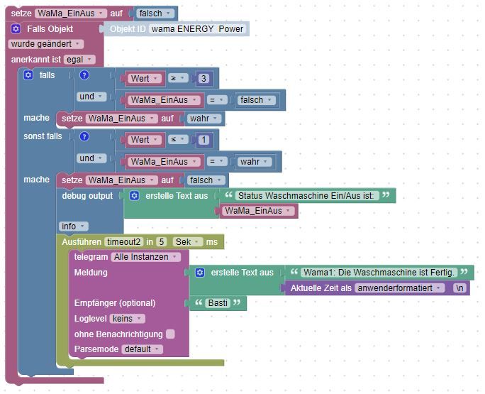

                    @Sebastian-0 versuche es mal hiermit und gib ruhig eine rückmeldung.

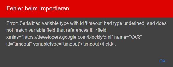

                        Dragon @paul53 last edited by
                        @paul53 Hätte es mir gern angesehen. leider nicht möglich zu importieren.
                          paul53 @Dragon last edited by
                          @David-Froebus sagte:
                          Wirklich ? Ich kann es importieren.
                              @David-Froebus
                              Habe das Blockly gelöscht und anschließend ohne Probleme aus dem Forum importiert.
                                @paul53 habe noch mal ein neues blockly erstellt. Da lässte es sich importieren nur leider ergibt das skript keinen sinn. darin wird eine variable verwendet die weder definiert noch irgendwie gefüllt wird. sie wird lediglich geprüft. Aber nicht benutzt.
                                  paul53 @Dragon last edited by paul53
                                  Meinst Du die Variable timeout ? Die wird mit "Ausführen timeout" gefüllt und mit "stop timeout" auf null gesetzt. Schau mal in den Javascript-Code.
