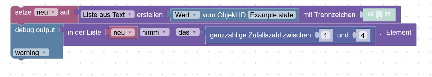

        Ansatz ist doch garnicht schlecht, deinen Datenpunkt kannst du so belassen. Nutzt du Blockly für deine Alexa ausgabe?
        Wenn ja setzt du dann sowas ein. Ersetzt das ganze gegen deinen Datenpunkt und schon plaudert die jedesmal was anderes.

        Gruß Thomas

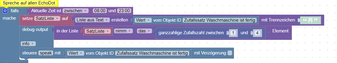

          meinst du so etwa ? Sorry, ich bin noch nicht so vertraut damit ... 🙄 sieht aber für mich soweit logisch aus

              ... mir ist auch gerade aufgefallen, das ich natürlich irgendwas aus der erzeugten liste an den echo senden muss 😂
