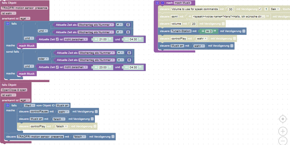

      ich möchte gerne beim Betreten des Bades, dass die Wiedergabe des Radiosenders über Alexa startet und beim verlassen sofort wieder stoppt.
      Ich habe an der Tür einen Xiaomi Türkontakt installiert und zusätzlich noch einen Ikea Bewegungsmelder angebracht. Im Moment habe ich folgendes Skript am Laufen.
      Das mit dem stoppen funktioniert schon ganz gut. Nur das starten, hakt manchmal. Es dauert bestimmt immer 5 Sek bis die Wiedergabe startet.
      Vielleicht kann man ja mit der Kombo Türkontakt/Bewegungsmelder ein anderes Skript konstruieren.
