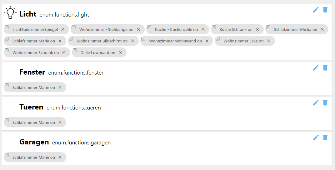

      Die benötigten Aufzählungen sind erstellt:

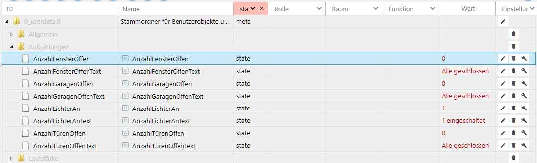

      Ebenso wie die Datenpunkte:

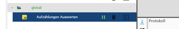

      Das Skript habe ich unter "Global" gespeichert:

        paul53 @n3ucr0n last edited by paul53
        @n3ucr0n sagte:
        Dort ist es falsch ! Unter "global" gespeicherte Skripte werden in alle anderen Skripte kopiert und sollten nur häufig verwendete eigene Funktionen enthalten.

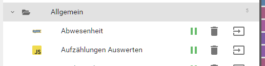

        • N
          n3ucr0n @paul53 last edited by n3ucr0n
          @paul53 okai danke für den Hinweis! Ich verschiebe das Script!
          Ich habe das Script nun an einern "Standardort" verschoben
          Leider keine Änderung im Verhalten.... Das Skript aktualisiert die Datenpunkte weiterhin nur, wenn ich das Script händisch neu starte.
