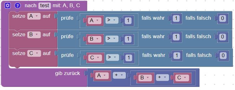

        paul53 @ChristianF last edited by paul53
        @ChristianF
        function test(A, B, C) {
          A = A > 1 ? 1 : 0;
          B = B > 1 ? 1 : 0;
          C = C > 1 ? 1 : 0;
          return A + B + C;
        • C
          ChristianF @paul53 last edited by ChristianF

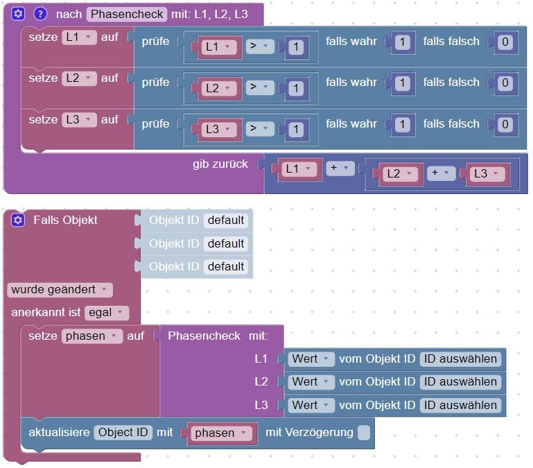

          @paul53 Ui, das ging schnell, ganzherzlichen Dank! Leider ist das zu hoch für mich, ich kann leider nur mit Blockly rumklicken 😞
          (hab oben noch hinzugefügt dass ich in Blockly bastel)
          paul53 F 2 Replies Last reply Reply Quote 0

              fastfoot @ChristianF last edited by
              @ChristianF

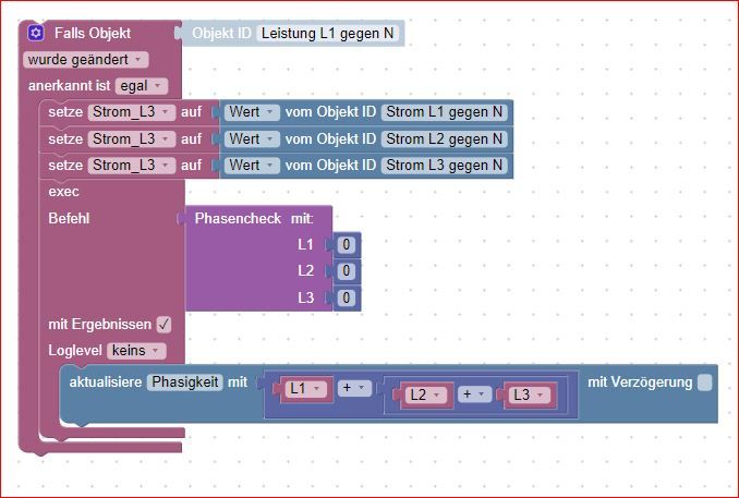

                Ich danke Euch allen für die Hilfe. Vielleicht habe ich es zu abstrakt gemacht und komme deswegen nicht weiter. Daher hier kurz der Hintergrund:
                Es geht um einen Verbraucher, der mal nur auf einer, mal auf zwei und mal auf drei Phasen Strom zieht. Ein vorgeschalteter Zähler wertet die Ströme je Phase aus und stellt sie als "Strom L1 gegen N" usw. bis L3 jeweils als einen Datenpunkt zur Verfügung. Als Trigger dient eine Änderung der Leistungsabnahme (die hier über alle Phasen gemessen wird. Der Titel des State mit "Leistung L1 gegen N" ist falsch, es müsste eigentlich "Leistung gesamt" heißen).
                Mir geht es nun darum, herauszufinden, wieviele Phasen benutzt werden. Dieses Ergebnis möchte ich dann in einen State schreiben und damit weiter arbeiten (anderes Script).

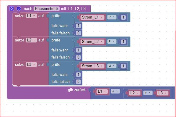

                Meine Ansätze sehen aus wie folgt:
                Hier der Trigger und Aufruf der Funktion:
                Hier die Funktion:
                Was ich nicht hinbekomme ist, das Ergebnis in einen weiteren State "Phasigkeit" zu schreiben.
                Das Script wirft folgende Fehlermeldung aus:
                16:27:21.829	error	javascript.0 (924) at Object.<anonymous> (script.js.common.Phasigkeit_bestimmen:18:3)
                Falls es hilft, hier der von Blockly generierte Code:
                var L1, L2, L3, Strom_L3, Strom_L1, Strom_L2;
                // Beschreibe diese Funktion …
                function Phasencheck(L1, L2, L3) {
                  L1 = Strom_L1 >= 1 ? 1 : 0;
                  L2 = Strom_L2 >= 1 ? 1 : 0;
                  L3 = Strom_L3 >= 1 ? 1 : 0;
                  return L1 + L2 + L3;
                on({id: 'modbus.2.inputRegisters.120_W_L1-N', change: "ne"}, function (obj) {
                  var value = obj.state.val;
                  Strom_L3 = getState("modbus.2.inputRegisters.114_A_L1-N").val;
                  Strom_L3 = getState("modbus.2.inputRegisters.116_A_L2-N").val;
                  Strom_L3 = getState("modbus.2.inputRegisters.118_A_L3-N").val;
                  exec((Phasencheck(0, 0, 0)), function (error, result, stderr) {
                      setState("0_userdata.0.Phasigkeit"/*Phasigkeit*/, (L1 + L2 + L3), true);
                  @ChristianF
                  Was soll im Script ein "exec" ? Vorschlag:
                  • C
                    Herzlichen Dank !!! Kaum macht man's richtig, funktioniert es 🙂
