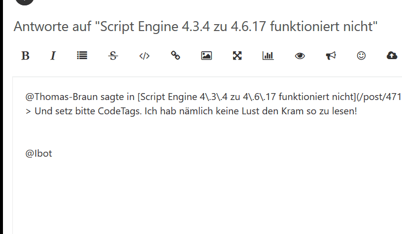

                          • Glasfaser
                            Glasfaser @Thomas Braun last edited by
                            @Thomas-Braun sagte in Script Engine 4.3.4 zu 4.6.17 funktioniert nicht:
                            Und setz bitte CodeTags. Ich hab nämlich keine Lust den Kram so zu lesen!
                            @Ibot
                            Hier dein Code
