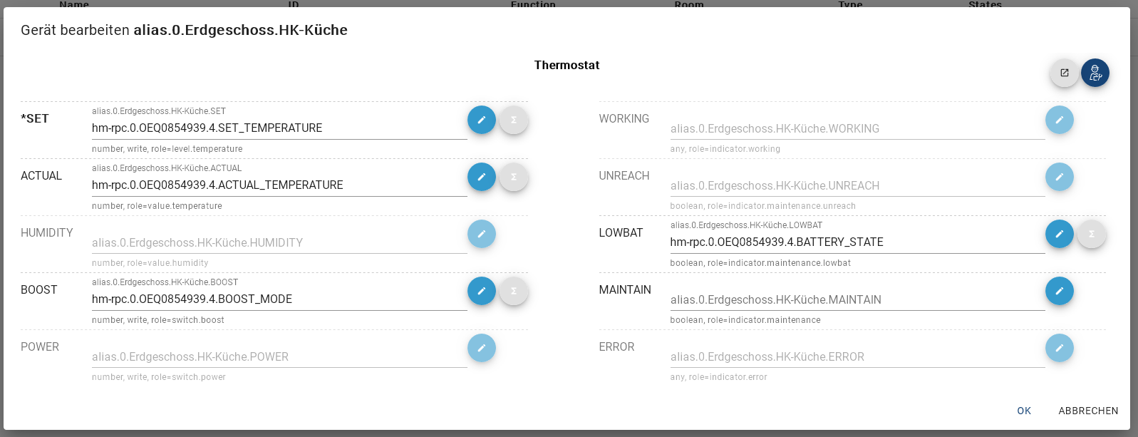

      bin geradedabei, nach einem Tipp, die Alias Funktion anzuschauen.
      Hab da ein paar Probleme:
      Erst das Bild, dann die Fragen.
      Ich brauche von meinem Homaticthermostat folgende Funktionen.
      Auto, Boost, Manu, Batteriezustand, Ventilöffnungsgrad, SetTemp + und -, Aktuelle Temperatur.
      Ein paar hab ich schon mal eingetragen wo ich meine das sie dahin kommen. Bei LowBatt habe ich aber keinen Wert im Alias stehen.
      Und editieren kann ich die Felder auch nicht damit ich statt POWER Manuell da stehen habe.
      Kann mir unter die Arme gegriffen werden. Die deutschen "Doku" habe ich mal durchgeschaut, werde daraus aber nicht schlau. Deshalb steht Doku in Anführungszeichen, da vom Neuling nicht zu verstehen.

            @Berlon Welchen Adapter benutzt du dafür? Ich meine mit Manuell das Anlegen von Aliase ohne Adapter direkt im Objekt Browser.
              Berlon @CrunkFX last edited by
              @CrunkFX
              Im IOBroker links auf Geräte und dann oben links auf das + Zeichen.
              Hier dann:
              Gerätename = Name des Alias (zb: HK-Wohnzimmer
              Gerätetyp = lasse ich aus Thermostat stehen.
              Funktion = lasse ich auf Klima stehen
              Zimmer = Wähle ich EG Wohnzimmer aus.
              Mit OK bestätigt.
              Dann kommt schon das oben gepostete Bild.
              Und von hier aus weiß ich nur bedingt weiter, da die "Hauptüberschriften" nicht mit den benötigten Funktionen zusammen passen.

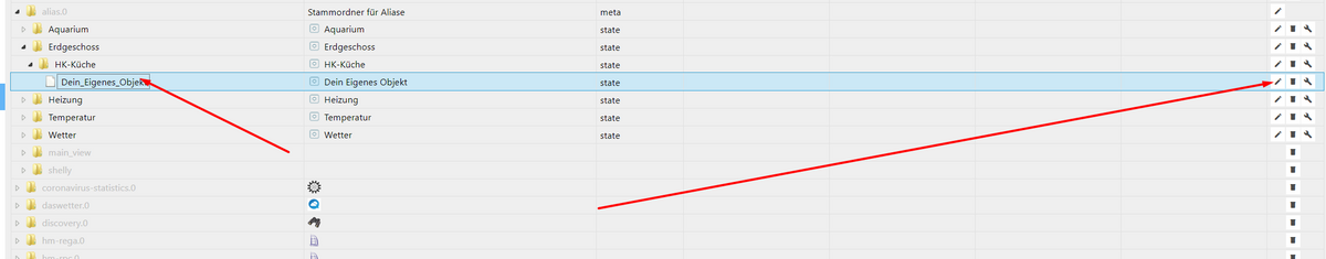

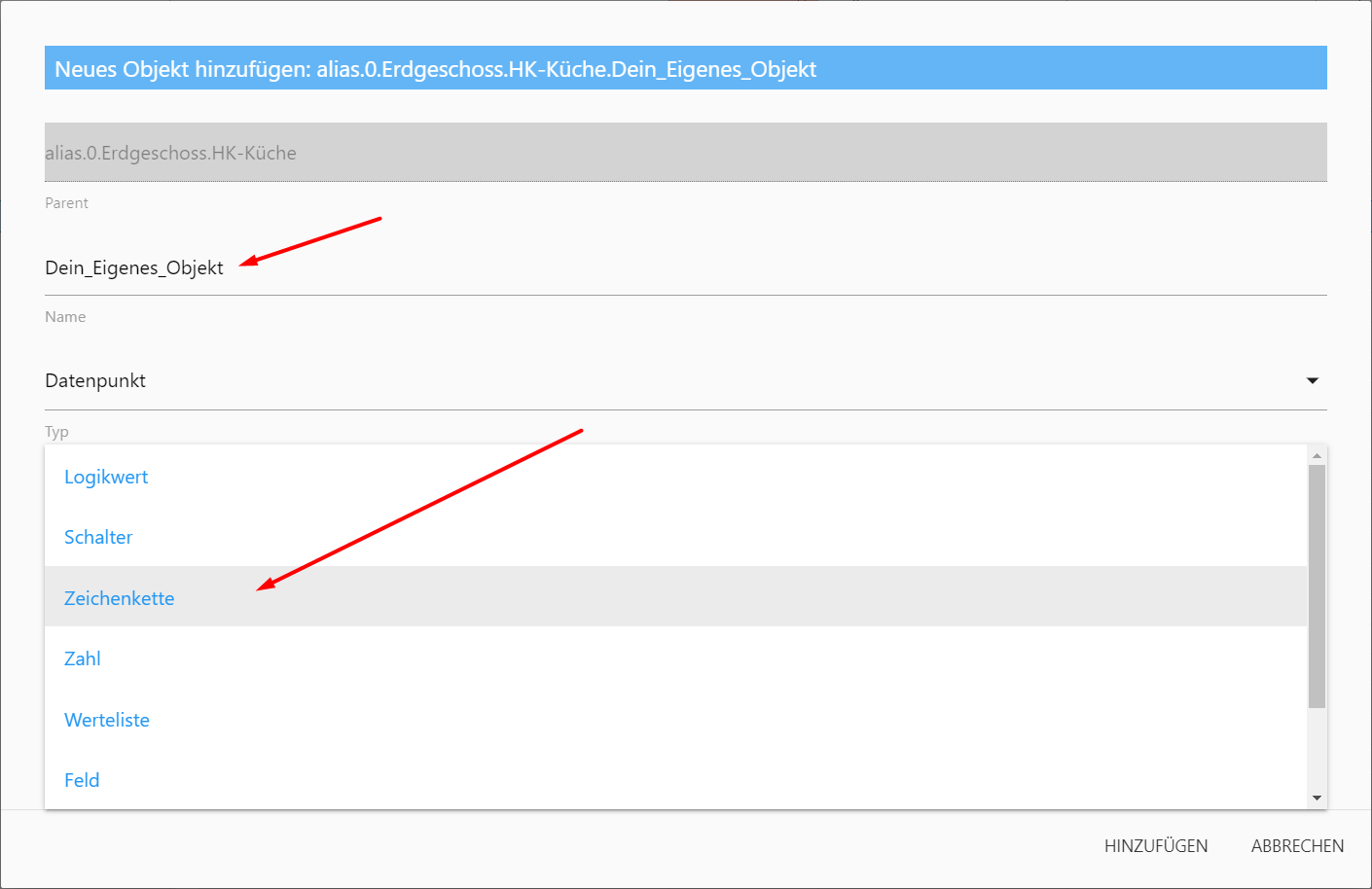

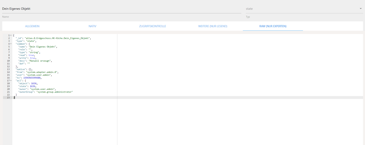

                @Berlon Nun, der Geräte Adapter legt im Ordner Alias Datenpunkte an, die den eigentlichen Datenpunkt Spiegeln. Dabei hat die Hauptüberschrift keinen nutzen sondern dient nur der Visualisierung. Allerdings liegen hinter den Funktionen verscheidene Parameter wie z.B die Art des Datenpunktes (Zahl,Zeichenkette,Bool,etc.). Falls du damit nicht glücklich wirst kannst du die Geräte Manuell anlegen. Das ist zwar etwas Zeitaufwendiger, erspart dir aber im späteren Verlauf einiges an Arbeit.
                Dazu folgendes:
                In dem Fenster Namen Vergeben und den entsprechenden Typ auswählen. Falls du unsicher bist nimm Zeichenkette, dass kannst du aber jederzeit ändern.

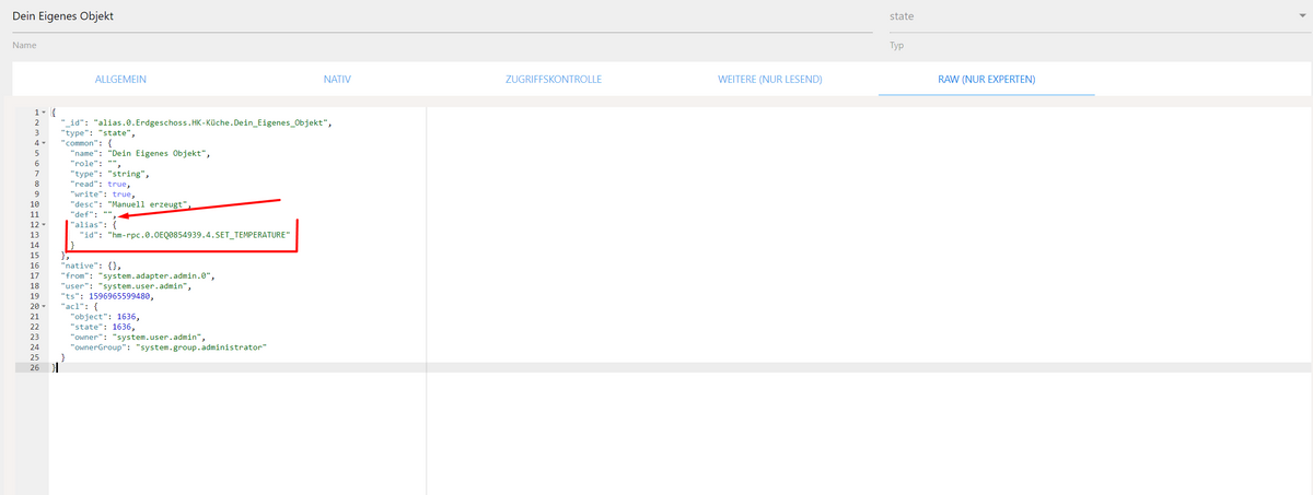

                Dann nach der Fehlermeldung entsteht ein neues Objekt, dass du bearbeiten kannst.

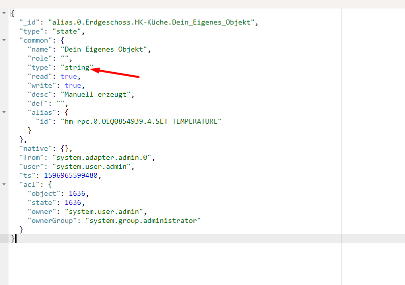

                Das sieht dann so aus, nicht erschrecken 80591718-f192-4d56-b132-212a5549da9c-image.png
                Hier kommt nun mit Komma abgetrennt der Bezug zum Objekt rein wie folgt:
                "alias": {
                      "id": "hm-rpc.0.OEQ0854939.4.SET_TEMPERATURE"
                Im Beispiel Set Temperature wird höchstwahrscheinlich das Ausgangsobjekt Typ "number" sein. Das kannst du dann hier ändern
                Also "string" durch "number" ersetzen.
                So mache ich das, da gibts dann auch so Freiheiten wie das umrechnen von Werten direkt im State ohne Script.
                !!! Wichtig Nicht Benutzte oder Leere Datenpunkte aus dem Alias Ordner löschen sonst ist der Log voll mit Warnungen, da ja kein Objekt zum Spiegeln vorhanden ist.

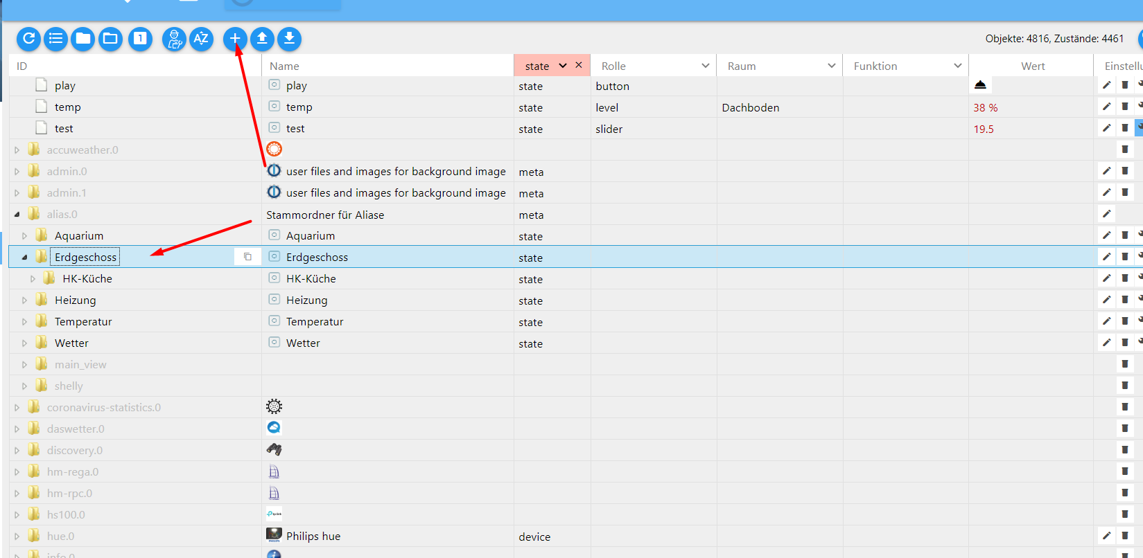

                  Nun aber schon mal eine dumme Frage: Wie erstelle ich einen Ordner HK-Wohnzimmer unter dem Erdgeschoss??
                  Der Rest glaube ich verstanden zu haben.
                  CrunkFX da_Woody 2 Replies Last reply Reply Quote 0
                  • CrunkFX
                    CrunkFX Forum Testing @Berlon last edited by

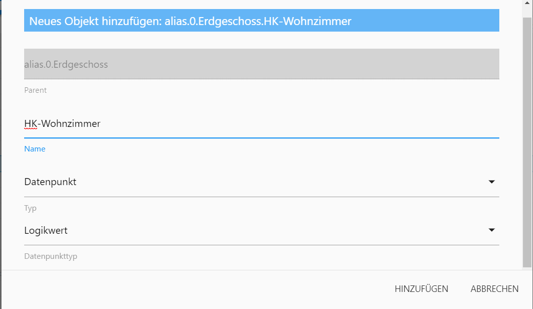

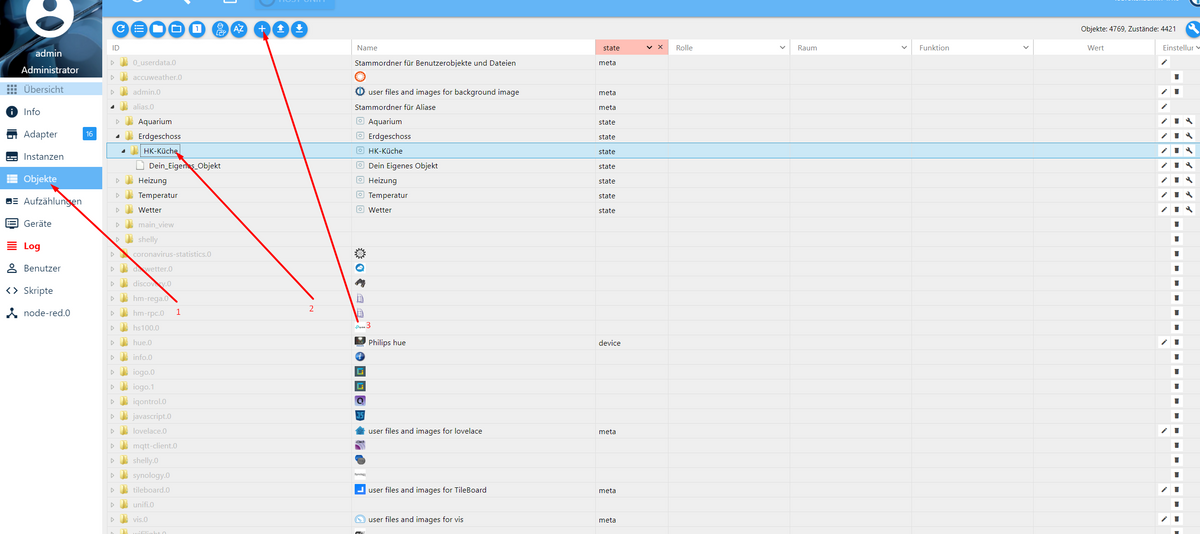

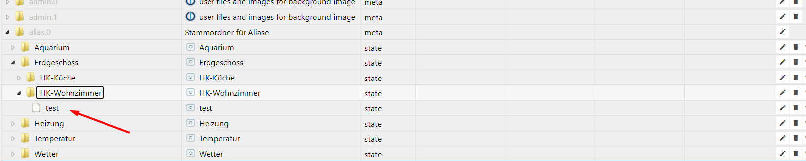

                    @Berlon Du klickst das EG an und Erstellst einen neuen Datenpunkt mit dem Namen HK-Wohnzimmer. Typ ist dabei egal. 587f9f8d-416f-4055-9a78-de45e631e015-image.png
                    6373c3e2-1424-4b2f-8016-6eeca7d7e23d-image.png 161e663c-190a-4c99-8d4f-58ebfa430d87-image.png

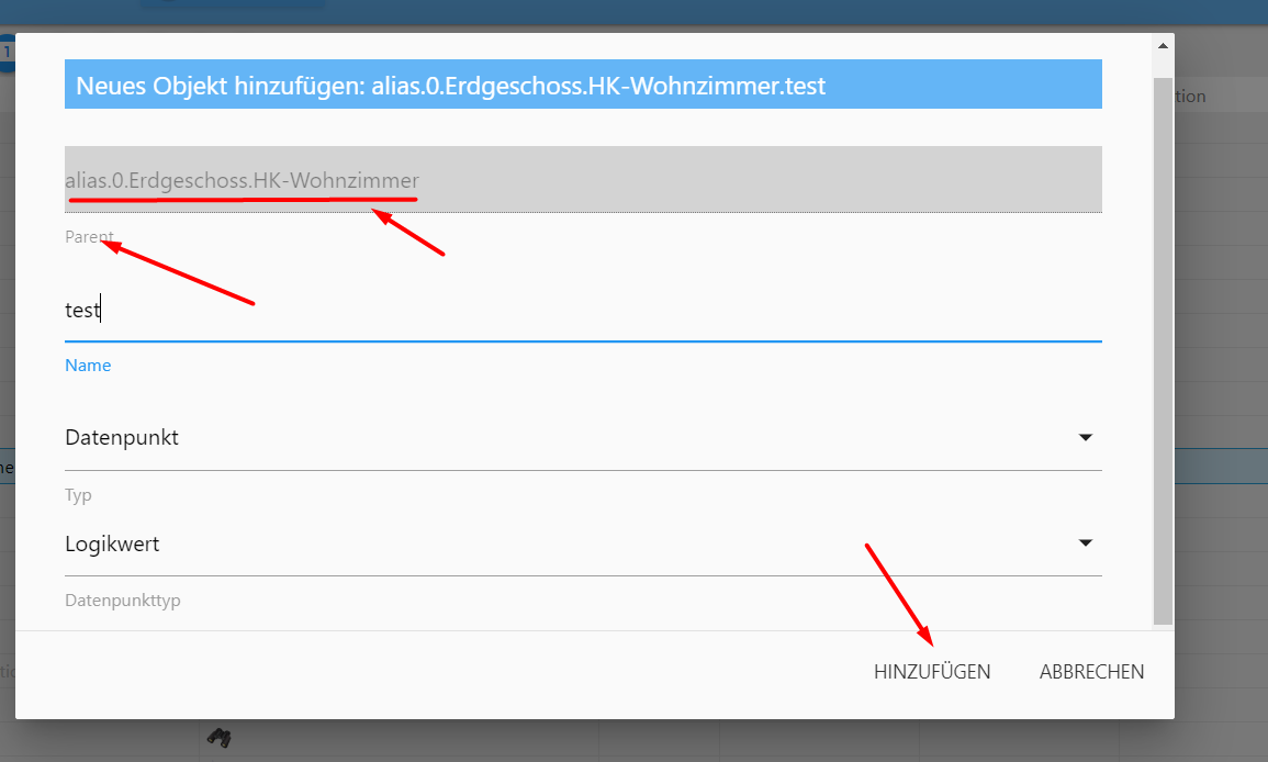

                    Dann hast du einen DP mit dem Namen HK-Wohnzimmer. Wenn du den jetzt wieder anklickst und einen neuen Datenpunkt erstellst, sowie ich das oben geschrieben hab, wird der Datenpunkt zum Ordner.3197a1f9-9cea-4fe8-b825-04a1ddd49494-image.png
                    7ff6d1ea-4abe-4c52-b1cf-efa92c48b40d-image.png 849d3300-6d2f-4f5a-adbe-35a77861ab6c-image.png

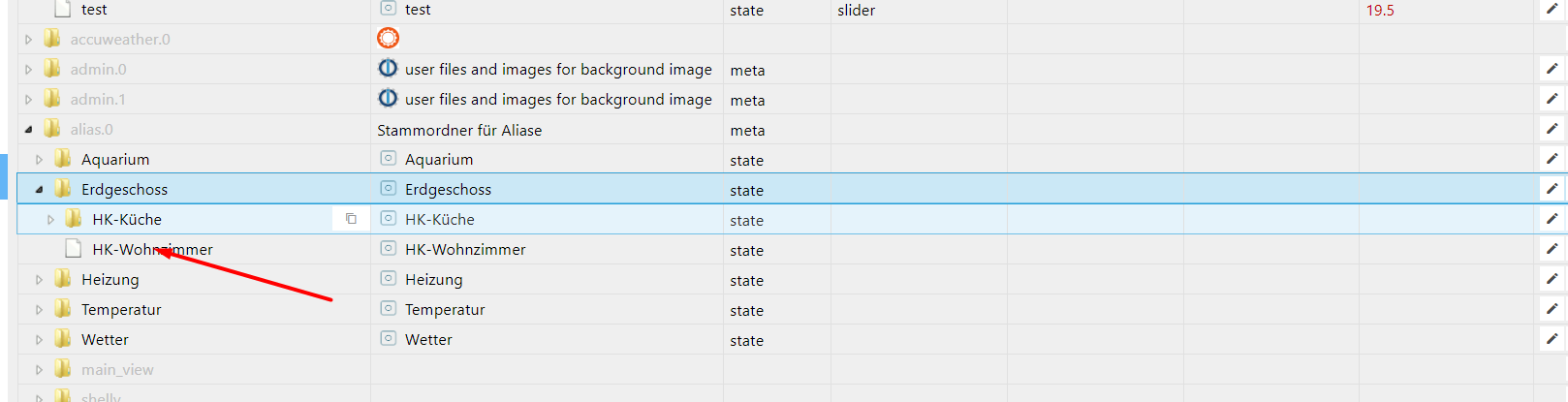

                    • da_Woody
                      da_Woody @Berlon last edited by
                      hi!
                      @Berlon
                      die struktur baust du durch . getrennt auf.

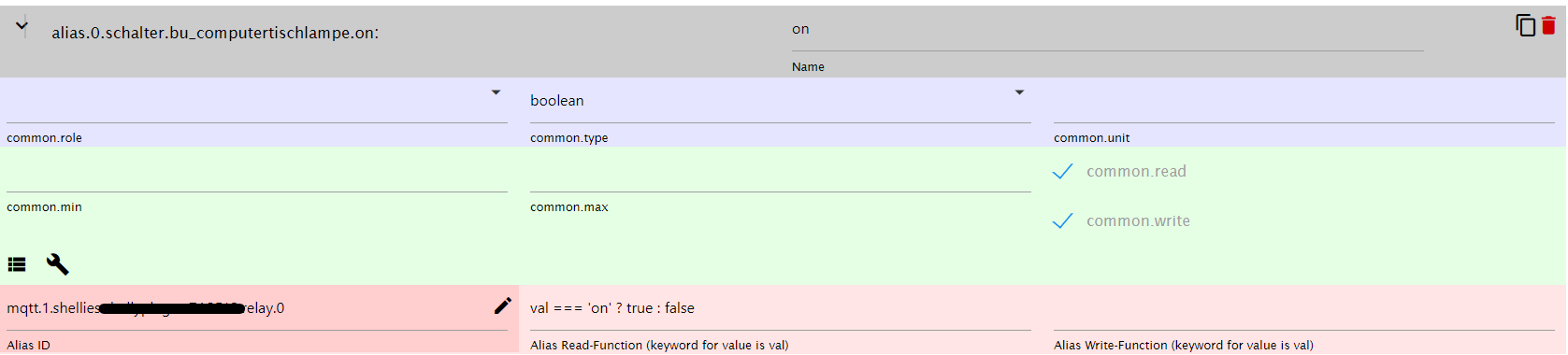

                                          @gelberlemmy sagte in Die Alias funktion - Fragen:
                                          @CrunkFX hallo, lese hier das Thema gerade mit. Ich habe ZWave Türsensoren die für "offen" 22 und geschlossen "23"ausgeben. Nun möchte ich per Alias für 22 = true und für 23 = false ausgeben.
                                          Geht dies ? Was muss ich hierfür in RAW eingeben ?
                                          Gruß André
                                            "from": "....",
                                            "user": "....",
                                            "ts": ...,
                                            "common": {
                                              "name": "on",
                                              "role": "",
                                              "type": "boolean",
                                              "desc": "Manuell erzeugt",
                                              "read": true,
                                              "write": false,
                                              "def": false,
                                              "alias": {
                                                "id": "orginal.pfad",
                                                "read": "val === '22' ? true : false"
                                            "native": {},
                                            "acl": {
                                              "object": ....,
                                              "owner": "system.user.admin",
                                              "ownerGroup": "system.group.administrator",
                                              "state": ....
                                            "_id": "....",
                                            "type": "state"
                                          Kann man noch ausweiten - aber im Prinzip langt ja 22 = true - alles andere false.
