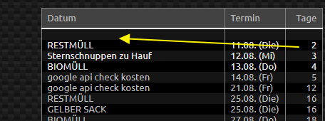

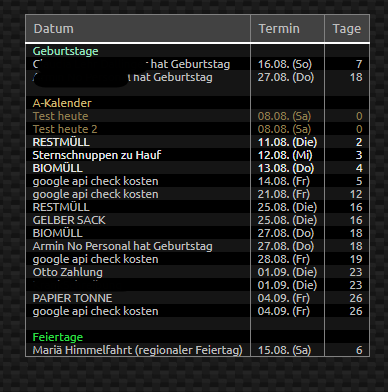

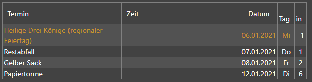

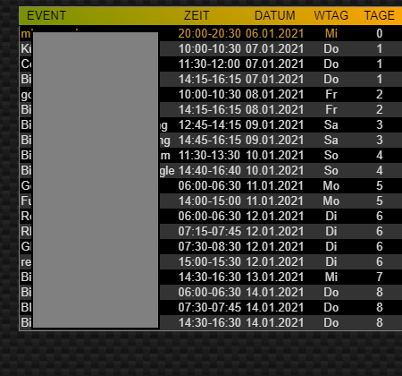

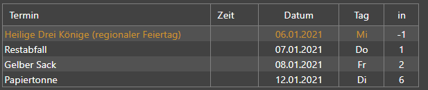

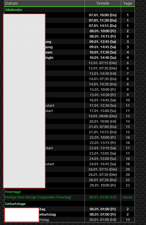

      neue tabeller für den neuen calendar adapter - grundlage des scriptes ist: https://forum.iobroker.net/topic/28021/html-table-für-vis-oder-iqontrol-js-und-blockly
      adapter thread: https://forum.iobroker.net/topic/28663/test-adapter-calendar-v1-2-x

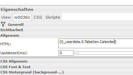

      • warum gibt es diese tabelle - für platzsparende übersicht in der vis (tabelle wird über html-widget mit binding angezeigt) oder in iqontrol
      • wie üblich müssen datenpunkte selbst angelegt werden und im script eingegeben werden (z.b. let dpVIS="0_userdata.0.Tabellen.Calender")
      • im setting bereich des scriptes können die html settings auf wunsch geändert werden (darstellung farbe, ...)
        die tabelle refresht alle 2 stunden
      • filterung von kalendern möglich (variable filterCal)

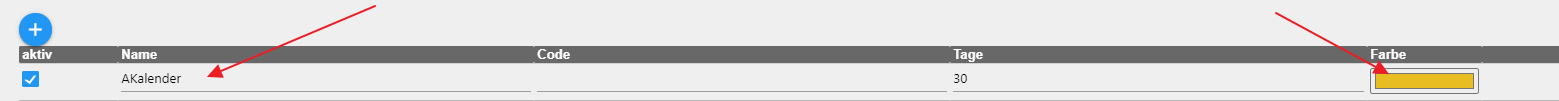

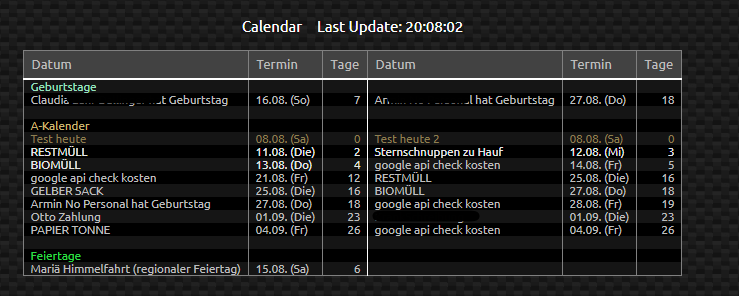

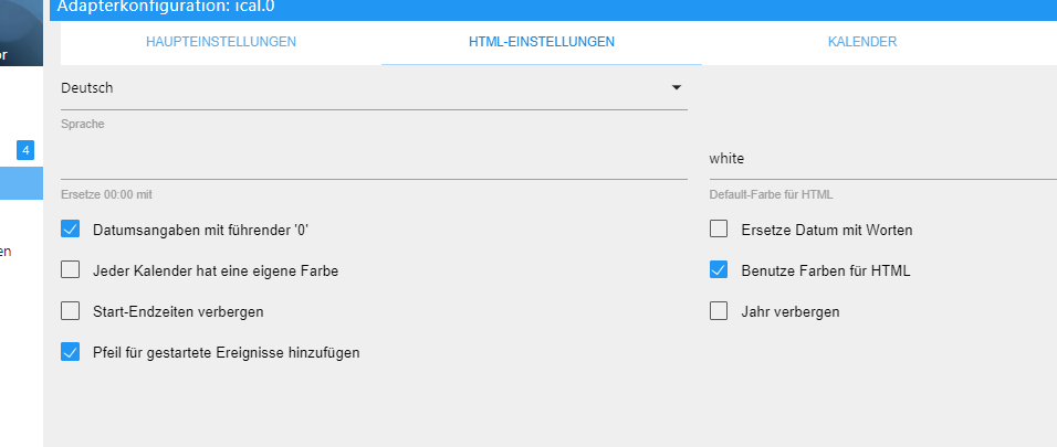

      • die kalendernamen und farben werden vom setting des adapters für die einzelnen kalender übernommen
      • für große kalender auch mehrfach-tabellen-anzeige möglich

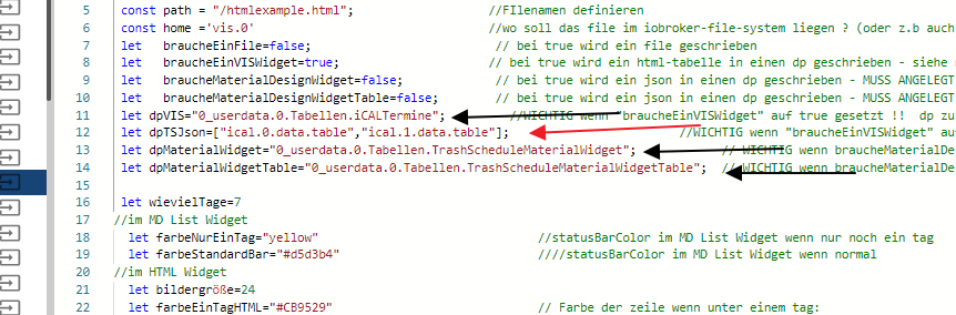

        //@liv-in-sky 2020  17.8.20.-9:00
      //HIER WIRD PFAD UND FILENAME DEFINIERT
      const path = "/htmlexample.html";                   //FIlenamen definieren
      const home ='vis.0'                                 //wo soll das file im iobroker-file-system liegen ? (oder z.b auch iqontrol.meta)
      let   braucheEinFile=false;                          // bei true wird ein file geschrieben
      let   braucheEinVISWidget=true;                     // bei true wird ein html-tabelle in einen dp geschrieben - siehe nächste zeile
      let dpVIS="0_userdata.0.Tabellen.Calender"         //WICHTIG wenn braucheEinVISWidget auf true gesetzt !!  dp zusätzlich für VIS-HTML-Basic-Widget muss zeichenkette 8string) sein
      let mitWochentag=false;                             // wochentage anzeigen
      var wochentag =  ['So','Mo','Die','Mi','Do','Fr','Sa' ] ;                               //oder['Sonntag','Montag','Dienstag','Mittwoch','Donnerstag','Freitag','Samstag' ]
      var leerzeile=true                                       // leerzeile vor neuen kalender
      var styleUeber="span"                                   // style kalender überschrift b ist bold, span ist neutral und i ist kursiv
      var farbeKurz="#e6e6e6"                                 //  farbe tage zwischen 1 und x mit farbe
      var styleKurz="span"                                    // style: b ist bold, span ist neutral und i ist kursiv
      var tageAnzahlKurz=4                                   //anzahl tage zwischen 1 und x mit farbe unter "var farbeKurz"
      var mylum=-0.3                                          // farbe helligkeit heutiger einträge (z.b. heller 0.8 oder dunkler -0.8 )
      var heuteFarbWert="leer"                               // bei leer wird farbe berechnet oder einen farbwert eingeben - ist jedoch für alle kalender gültig
      let myFormat= "DD.MM. hh:mm"
      let mySchedule=" * */1 * * * ";                       //jede 2te stunde

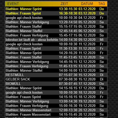

      let filterCal=["Weather"]            // ausfiltern von kalender: z.b. mehrere: ["Weather","Feiertage"]

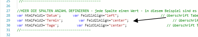

      //HIER DIE SPALTEN ANZAHL DEFINIEREN - jede Spalte einen Wert - in diesem Beispiel sind es 3
      var htmlFeld1='Datum';      var Feld1lAlign="left";                     // überschrift Tabellen Spalte1 und  Ausrichtung left,right or center
      var htmlFeld2='Termin';        var Feld2lAlign="center";                      // überschrift Tabellen Spalte2 und  Ausrichtung left,right or center
      var htmlFeld3='Tage';         var Feld3lAlign="center";                    // überschrift Tabellen Spalte3 und  Ausrichtung left,right or center

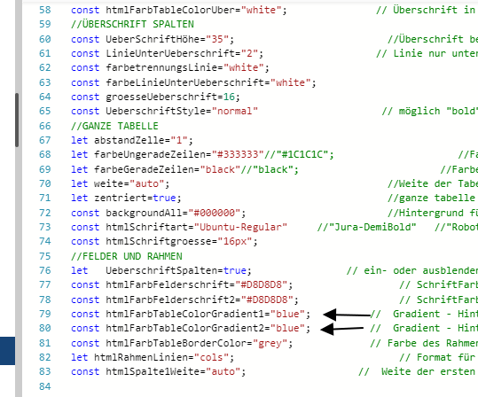

      const htmlFarbTableColorGradient1="#424242";          //  Gradient - Hintergrund der Tabelle - Verlauffarbe
      const htmlFarbTableColorGradient2="#424242";          //  Gradient - Hintergrund der Tabelle - ist dieser Wert gleich Gradient1 gibt es keinen verlauf

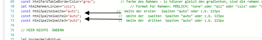

      const htmlSpalte1Weite="auto";                   //  Weite der ersten   Spalten "auto" oder z.b. 115px
      const htmlSpalte1Weite2="auto";                   //  Weite der  zweiten  Spalten "auto" oder z.b. 115px
      const htmlSpalte1Weite3="auto";                   //  Weite der  dritten  Spalten "auto" oder z.b. 115px

        ein Punkt ist mir noch aufgefallen, bei den Tagen wird immer 1 Tag weniger angezeigt (Siehe Bild) (sollte eig 3 und 4 sein)
        Liegt das am Adapter oder am Script? im Trash Adapter hab ich die Selbe ics Datei drin in der wirds richtig angezeigt.

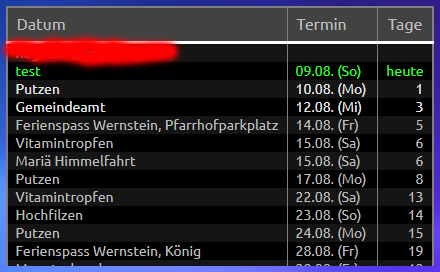

                ist ein termin heute wird die farbe berechnet (abhängig von der kalenderfarbe) - ich hoffe die farben sind ok - ansonsten müßte man noch ein extra setting dafür einführen - habe sowas zum erstenmal ausprobiert

                  @liv-in-sky sagte in HTML Tabelle Calendar Adapter:
                  Servus
                  Script läuft wie immer perfekt. 🙂
                  Eine Farbauswahl wäre nett. Dann könnte man es ans bestehende Dedign anpassen.
                  • liv-in-sky
                    liv-in-sky @Negalein last edited by liv-in-sky
                    @Negalein farbe wird aus calendar setting genommen - beim definieren der google calendars auswählen (ist auswählbar)
                    oder meinst du andere farben

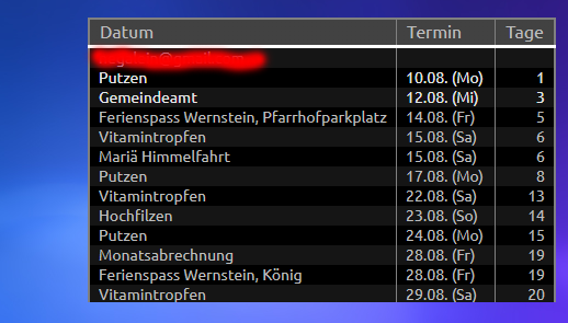

                    • Negalein
                      Negalein Global Moderator @liv-in-sky last edited by Negalein
                      OK, das hab ich eh gemacht.
                      Ich dachte mit "ist ein termin heute wird die farbe berechnet (abhängig von der kalenderfarbe) - ich hoffe die farben sind ok - ansonsten müßte man noch ein extra setting dafür einführen" meintest du ein eigenes Farbsetting für den aktuellen Termin.
                      Den so ganz gefällt mir die Farbe nicht. 😉
                      hab jetzt nochmal nachgeschaut.
                      Die Farbe im Adapter wird im Script für den Kalendernamen verwendet.
                      Ich meinte eher die Farbe des aktuellen Termins.
                      • liv-in-sky
                        @Negalein ok - dann muß ich das anpassen
                        die farbberechnung kann man einstellen
                        ist aber abhänging von der grundfarbe:
                        wählt man eher dunkle farben muss man sie verhellern
                        wählt man eher helle farben, wird eine aufhellung eher schwierig
                        die prozent, zum auswählen der aufhellung gibt man unter var=mylum an - im script beschrieben
                        versuche doch mal einen anderen mylum herzunehmen, vielleicht wird es farblich besser
                        • Negalein
                          hab oben Bilder ergänzt.
                          mylum hab ich schon durchgetestet.
                          Am Screenshot ist gerade kein aktueller zu sehen. Ist schon vorbei. 😉
                                  neue variable : heuteFarbWert ist dazugekommen - steht "leer" drin wird berechnet oder du gibst einen farbwert ein
                                  Danke, läuft! 🙂
                                  willst du für jeden kalender eine eigene farbe für heute haben - dann müssen wir das ganz anders machen
                                  wegen mir nicht. Ich verwende eh nur 1 Kalender!
                                  PS: Ist es möglich, den Kalendernamen (hier zB negalein@......) auszublenden?
                                  • liv-in-sky
                                    @Negalein
                                    nein - filter setze ich da keinen, weil viele mehrere kalender haben - aber du kannst einfach einen kalendernamen eingeben, der besser aussieht (im setting des adapters)
                                    wenn du keinen namen eingibst, wird dort eine leerzeile erscheinen
                                    Negalein 2 Replies Last reply Reply Quote 0
                                    • Negalein
                                      Danke, werde ich umsetzen
                                        So, muss mit dem Namen im HTML leben.
                                        Kein Name im Adapter geht nicht, anderer Name auch nicht.
                                        • liv-in-sky
                                          @Negalein sorry - du hast recht - da kommt ein fehler im log
                                          die farbe schwarz als farbe des kalenders - oder ein leerzeichen als name
                                          • liv-in-sky
                                            @Negalein leerzeichen geht auch nicht
                                            aber schwarz als farbe könnte klappen
