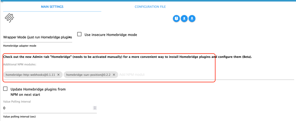

                Also in der hm adapter Kofngiuration gibst Du die Liste der homebridge plugins/npm pakete eindie du nutzt ggf mit version.

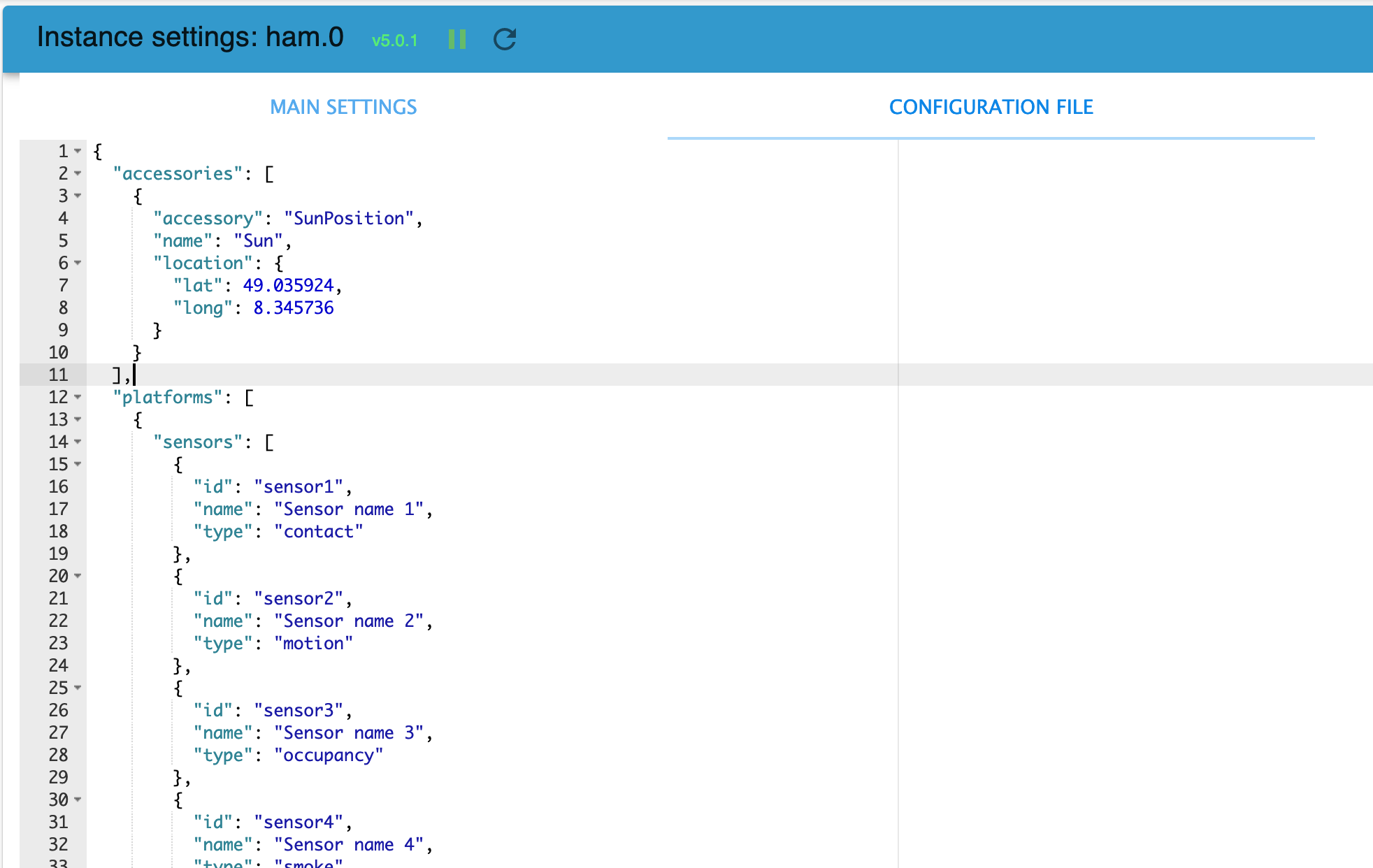

                Dann werden die installiert. in dem Konfig Tab "Configuration File" gibst du die Konfig ein:

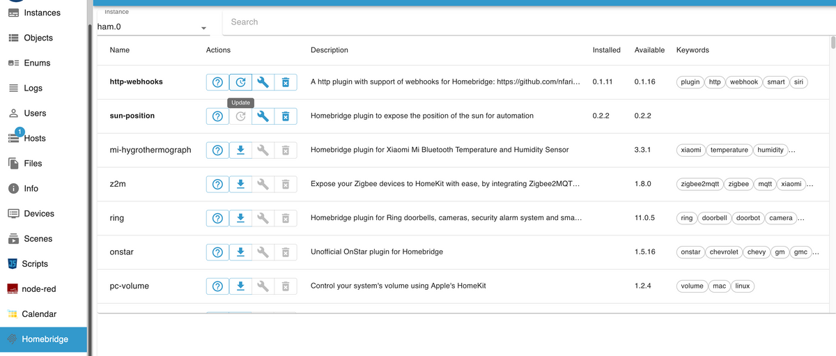

                Alternativ geht das auch über den Tab "Homebridge" im Admin wo Du npm homebridge Pakete suchen kannst und beim hinzufügen und konfigurieren kannst - wenn diese Infos zu den Konfig feldern anbieten. Fallback ist immer das was oben steht.

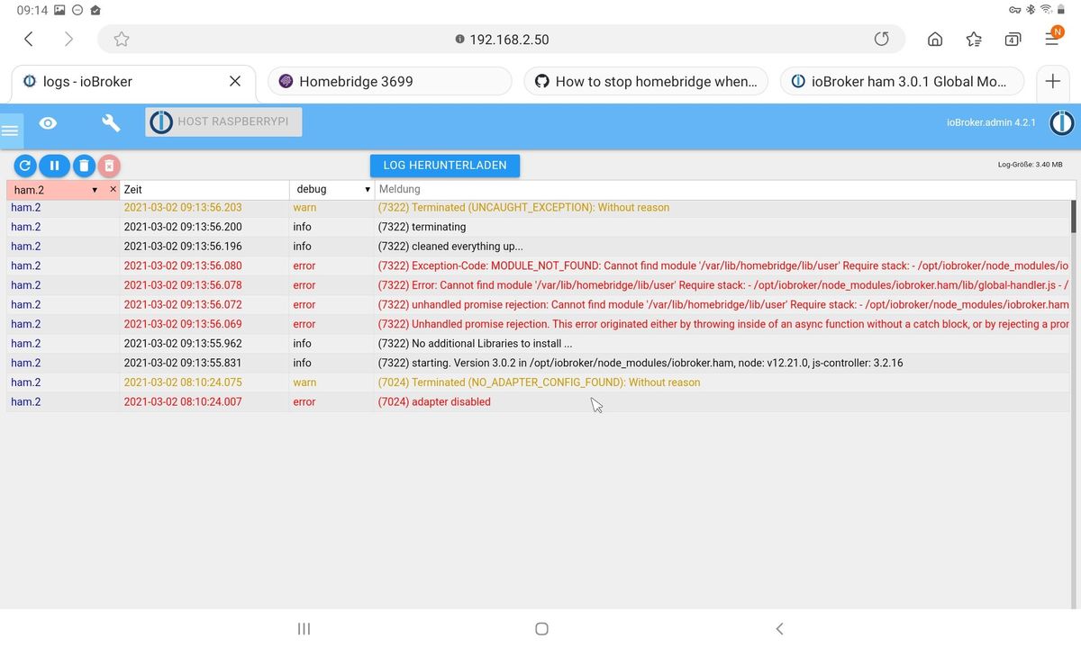

                  Also erstmal ganz lieben Dank für deine Zeit. Ich habe alles gemacht, aber es funzt nicht.
                  • ham Adapter gelöscht
                  • neu installiert
                  • nativ installierte Homebridge gestoppt
                  • als npm modul habe ich mal "homebridge-ring" versucht. Die Konfig habe ich mal leer gelassen. Wenn die leer ist müsste er ja trotzdem eine Bridge auf meinem iphone zeigen.
                    oder?
                  der Adapter startet ohne Fehler. Aber ich finde mit meinem iphone keine Bridge.
                  Dann habe ich das npm modu "homebridge-ring" in den Haupteinstellungen wieder raus geholt und wollte es links im Admin menü installieren. Token eingegeben, wenn ich auf speichern klicke passiert nichts. Die Symbole neben den Plugins (schraubzwinge und mülleimer" sind bei mir grau.
                  irgendwo mache ich einen entscheidenden Fehler.
