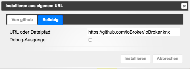

          Also,
          hab mal die version 8 installiert.
          jetz bekomme ich in den objekten eine rückmeldung wenn ich auf meine Schaltzer drücke
          tatsächlich 1 bz. 0

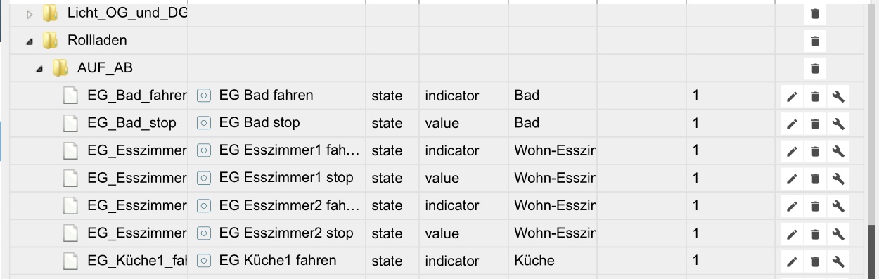

                auch hier nochmal eine Frageliste:
                • Rolladen: Habe jetzt "KücheFenster an/aus" und zum halten "KüchenFensterStop an/aus". Gerade das stoppen ist viel zu lang.
                Wie habt ihr das gelöst?
                • Rolladen-Datentyp: Bei 1.001 muss man ja an/aus verwenden. Wird 1.008 (auf/ab) schon unterstützt? Die Doku gibt da wenig her.
                Gleiche für 1.010 (start/stop)? In desc kommt dann DPST-1-9 bzw DPST-1-10 ??

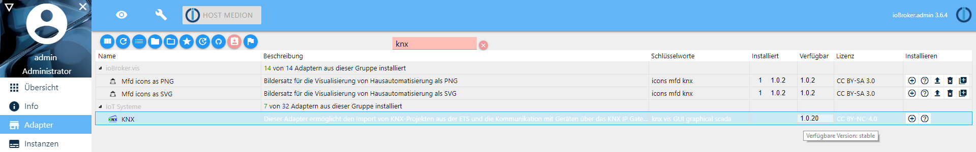

                • chefkoch009
                  chefkoch009 Developer last edited by
                  Hi @all,
                  habe die neue Version v0.8.0. soeben online gestellt.
                  VG
                  chefkoch009

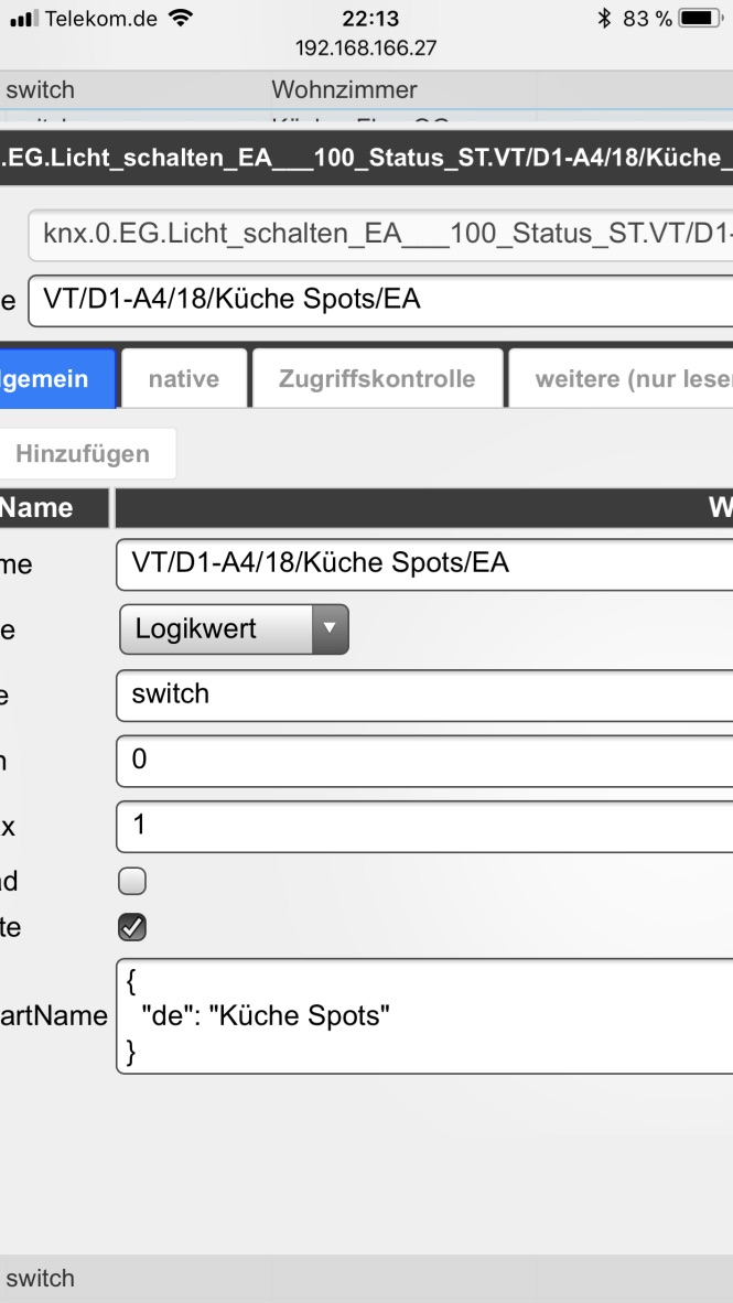

                    Da steht als Voreinstellung value und der datenpunkt ist leer.
                    Händische habe ich auf "Switch" und desc auf DPST-1-1
                    Gestellt

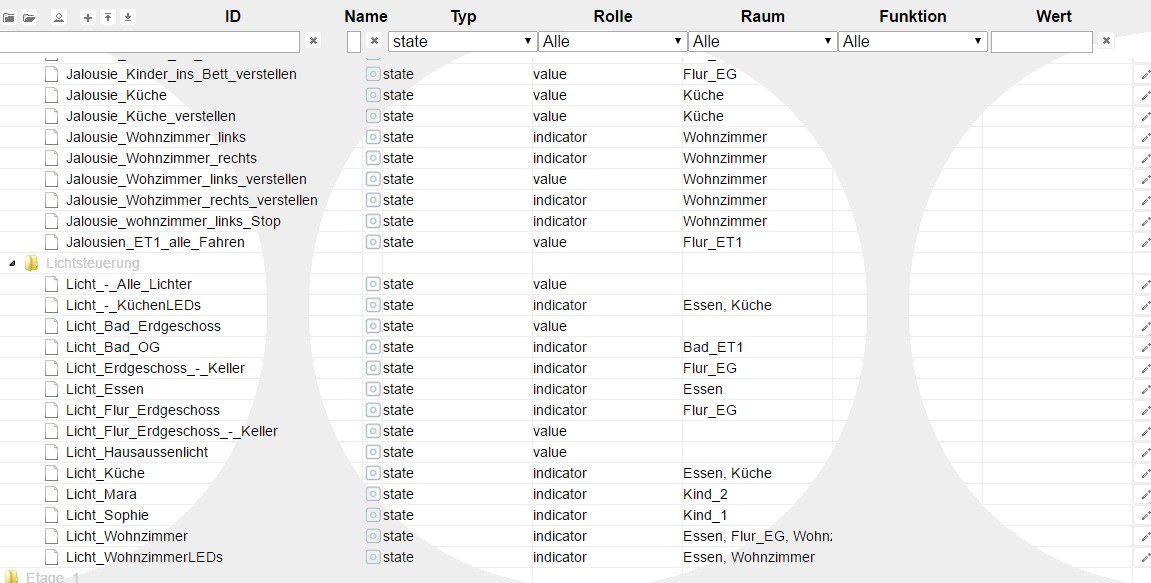

                      Zuvor klappte es teilweise, jetzt gar nicht mehr. Auch ich kann kein switch mehr auswählen als Rolle
                      und statt indicator steht überall value.

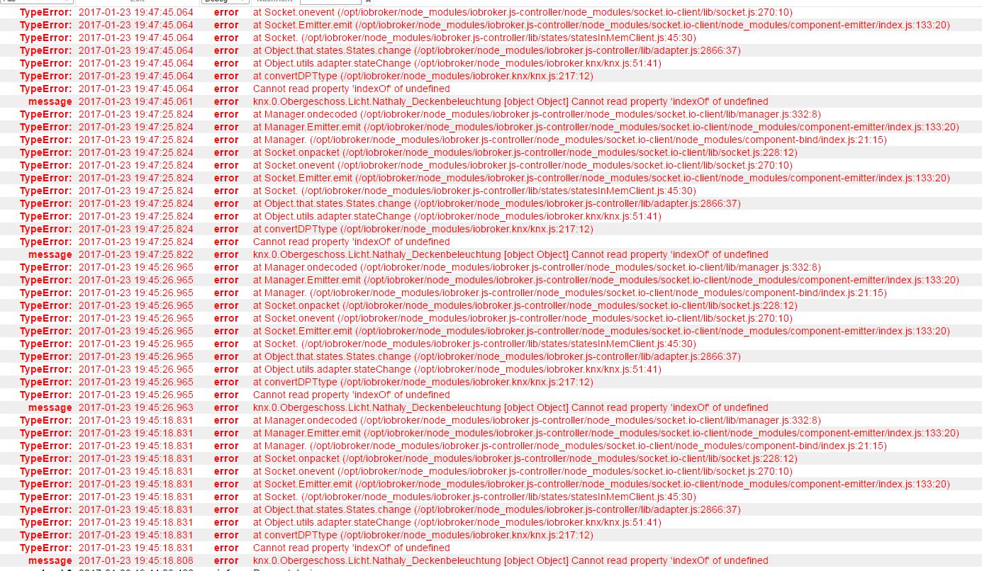

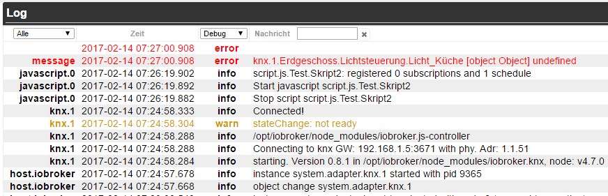

                      Auch habe ich den Fehler in den Log:
                      2017-02-05 12:00:21.486 error instance system.adapter.knx.0 terminated with code 0 (OK)
                      und
                      message 2017-02-05 12:01:21.356 error knx.0.Beleuchtung.EG.WHZ_Decke_Licht_Wert [object Object] undefined
                      Beim Versuch switch manuell einzutragen kommt auch bei mir nur noch true oder false beim Versuch einen Wert zu schreiben.

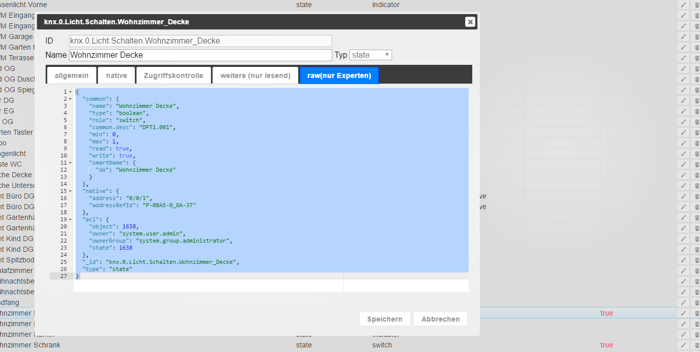

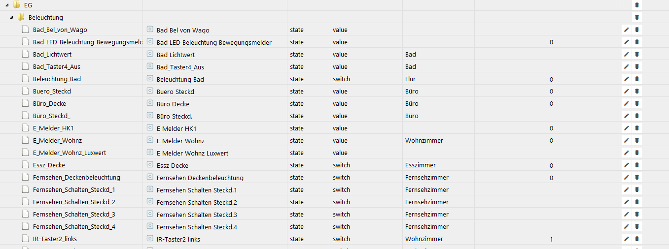

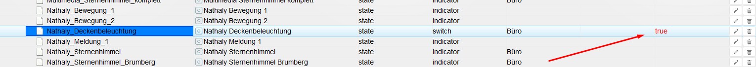

                        my-knx-shop last edited by

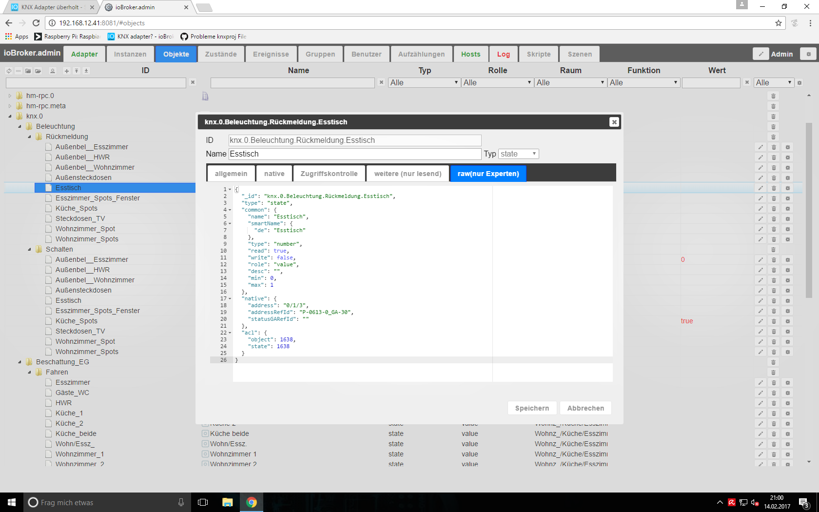

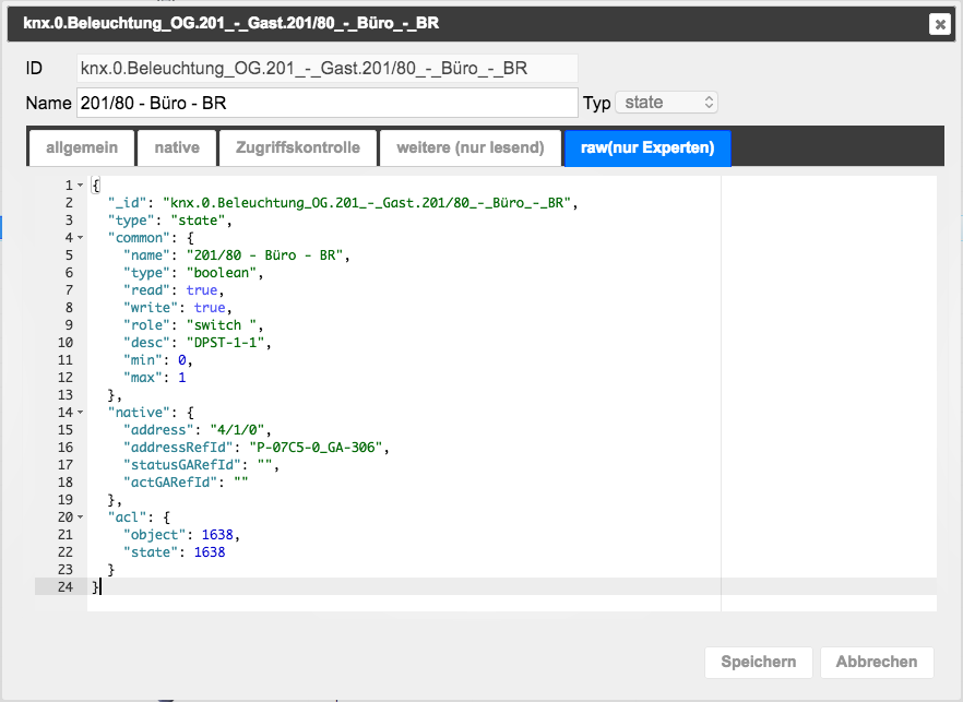

                        Ich habe aktuell das Phänomen,
                        dass wenn ich per KNX Taster das Licht einschalte, am Staus untern den Objekten im KNX Adapter, sich nichts verändert.
                        Sende ich aber per Alexa einen Befehl an den Datenpunkt, schaltet das Licht ein bzw. aus.

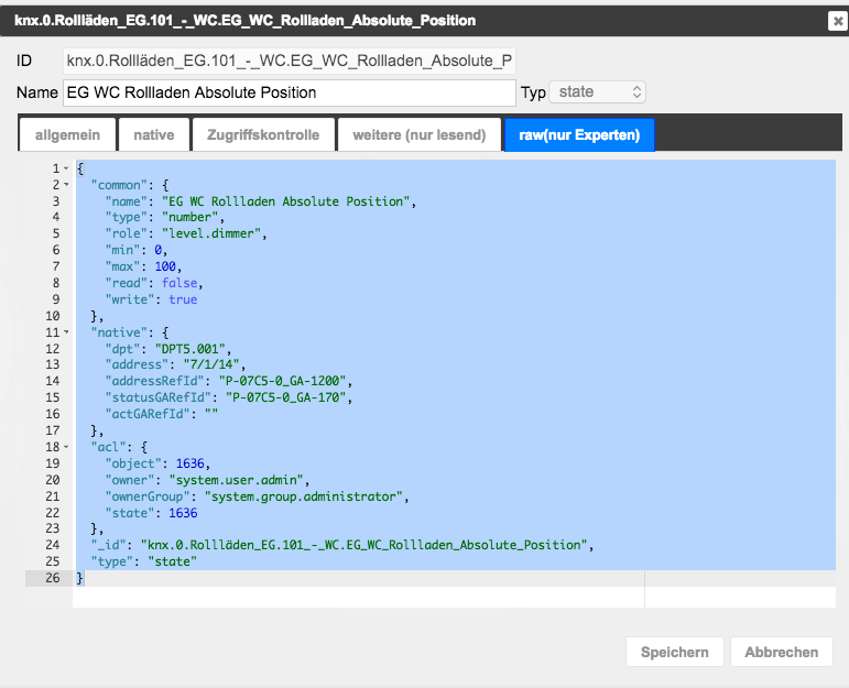

                        Da ich auch die Änderung im Datenpunkt des KNX Adapters benötige, stelle cih mir gerade die Frage, wie ich das hinbekomme.
                          "common": {
                            "name": "Nathaly Deckenbeleuchtung",
                            "smartName": "Decke",
                            "type": "object",
                            "role": "switch",
                            "desc": "DPST-1-1",
                            "min": 0,
                            "max": 1,
                            "read": true,
                            "write": true
                          "native": {
                            "address": "1/0/7",
                            "addressRefId": "P-0575-0_GA-41"
                          "acl": {
                            "object": 1638,
                            "owner": "system.user.admin",
                            "ownerGroup": "system.group.administrator",
                            "state": 1638
                          "_id": "knx.0.Obergeschoss.Licht.Nathaly_Deckenbeleuchtung",
                          "type": "state"
                        Jemand einen Plan ?

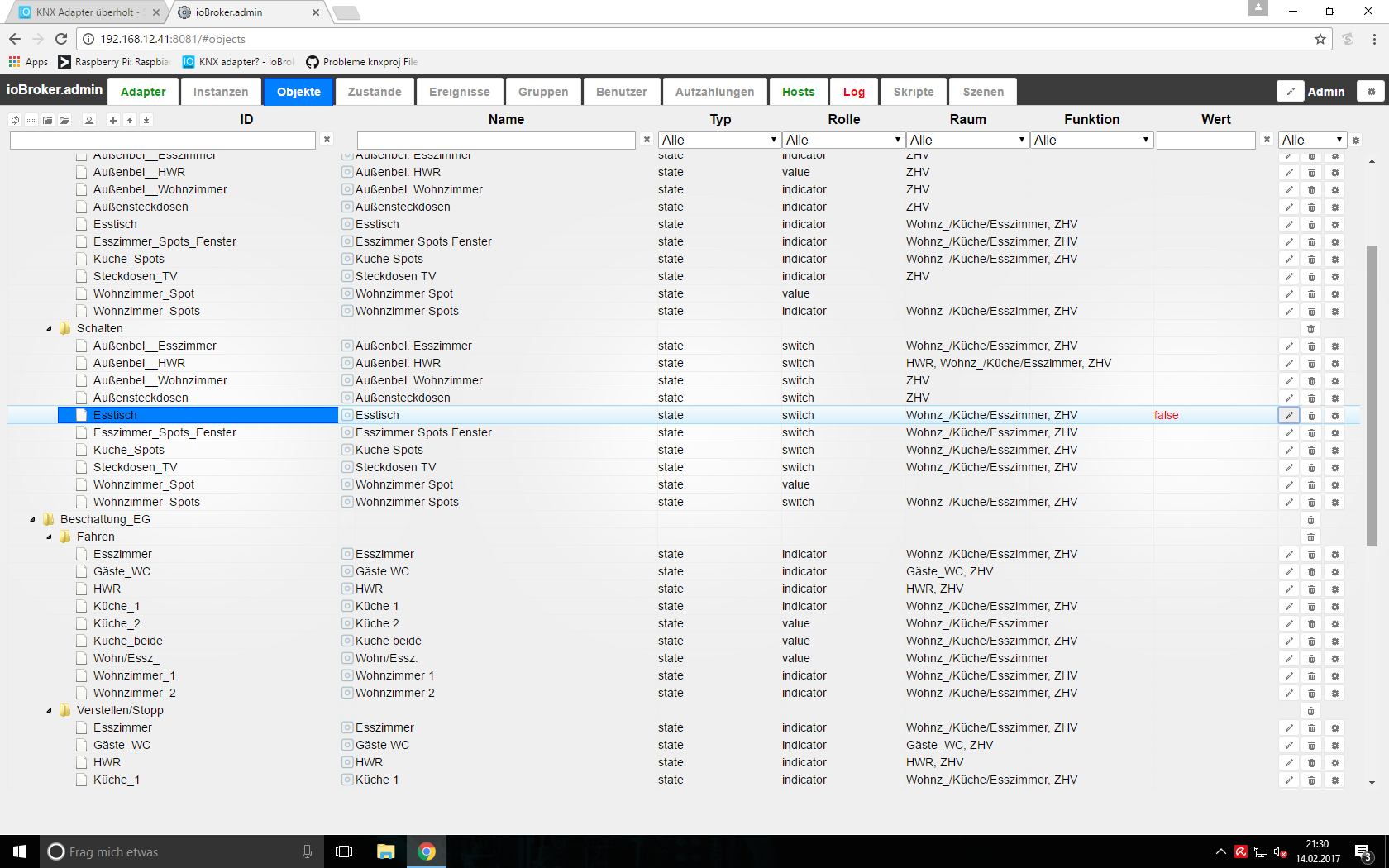

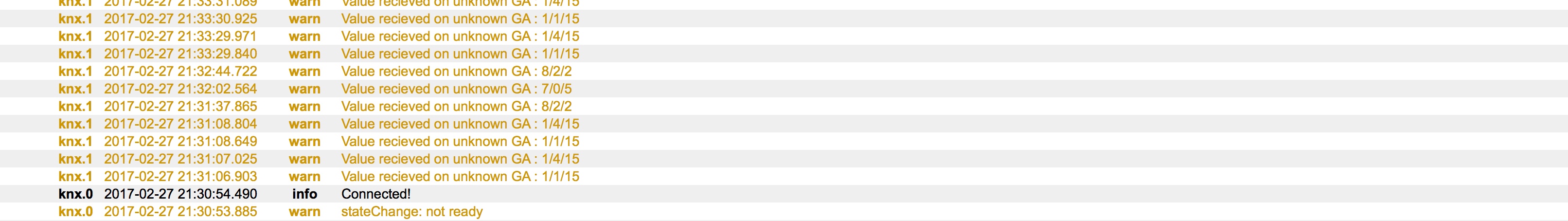

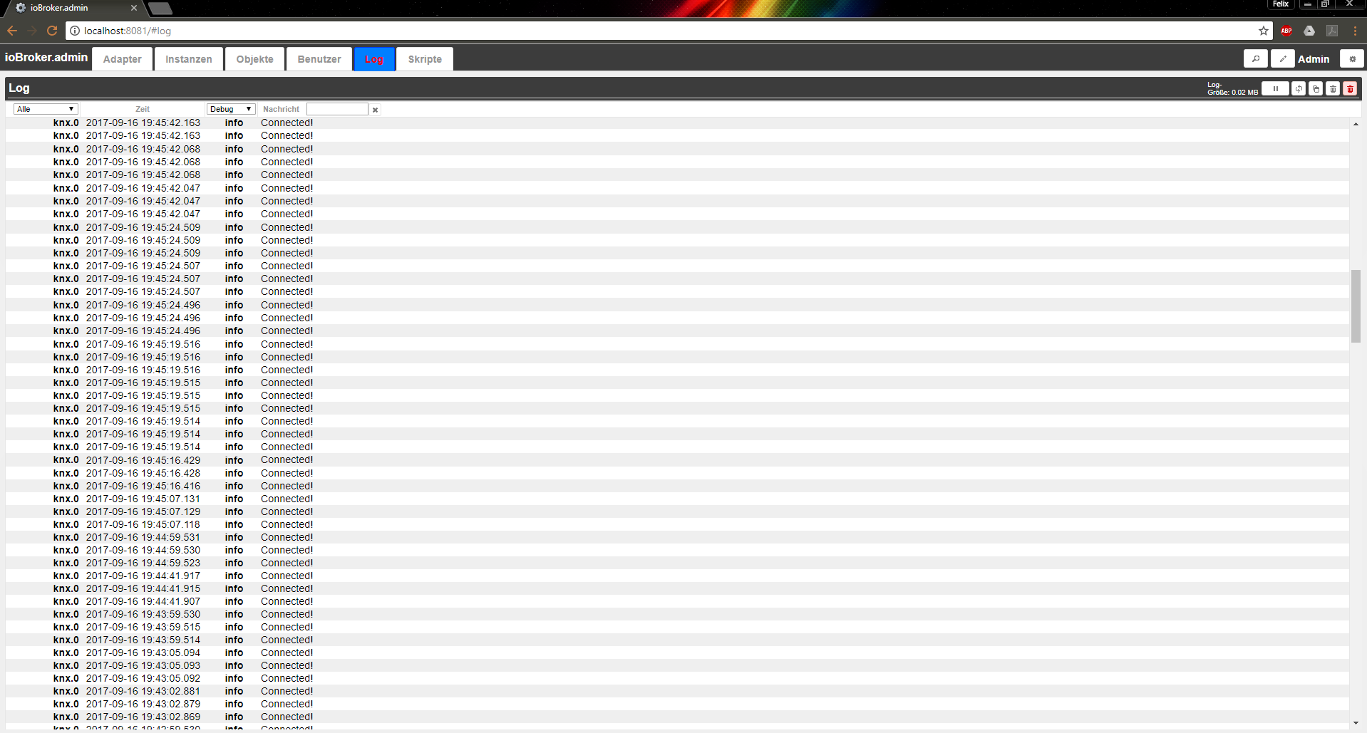

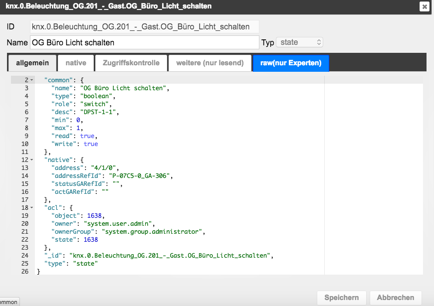

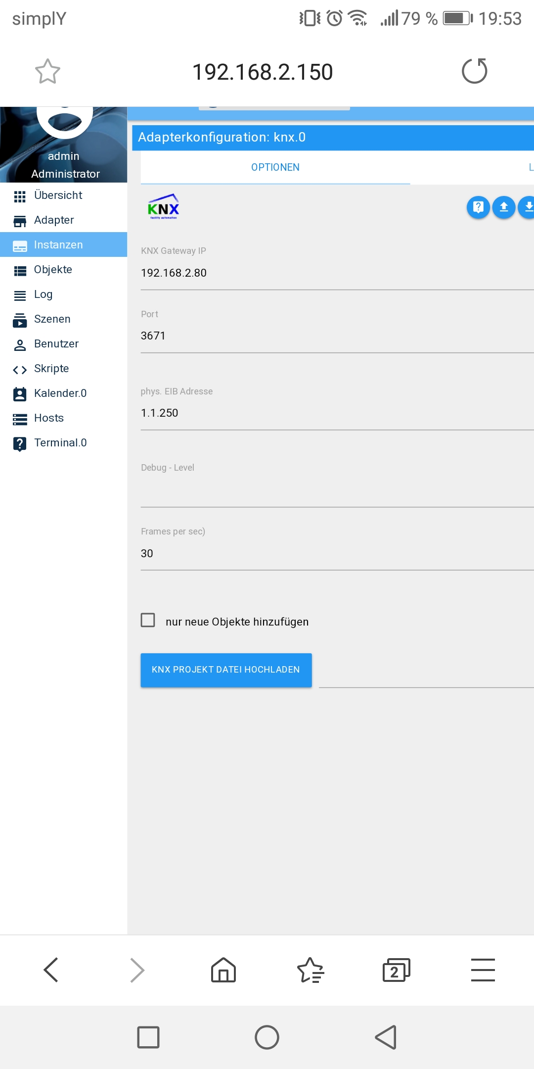

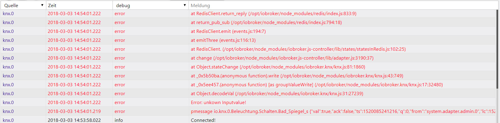

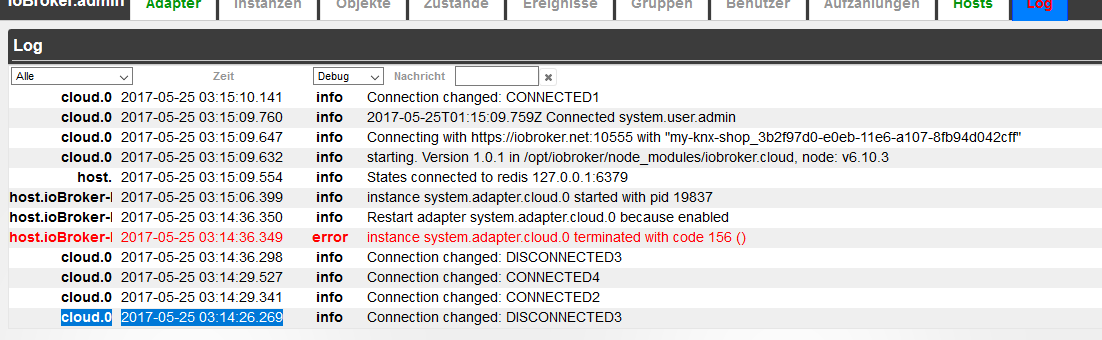

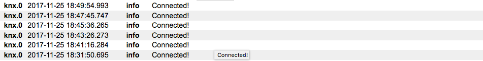

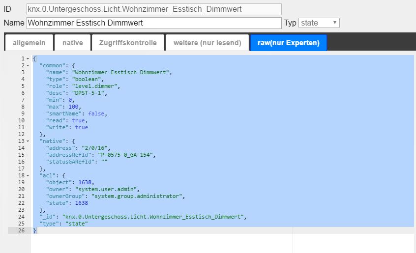

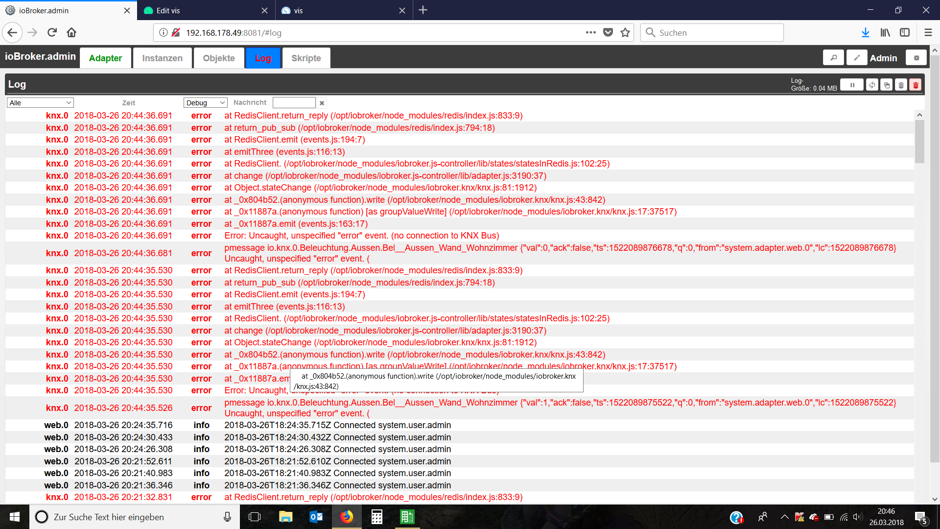

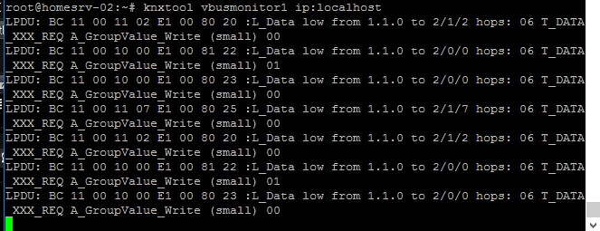

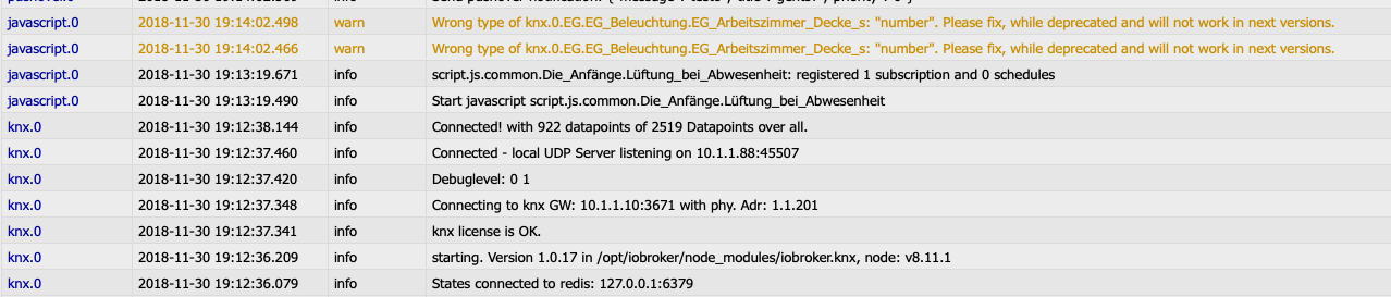

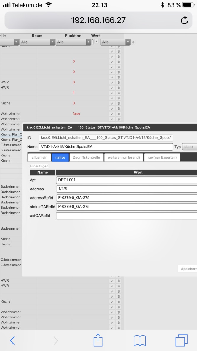

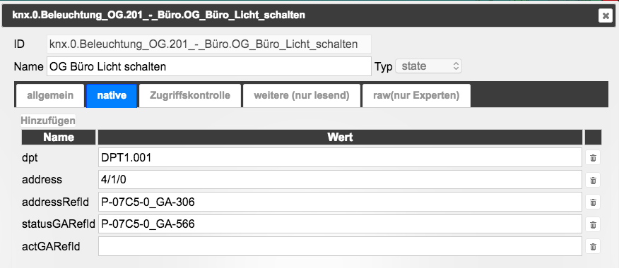

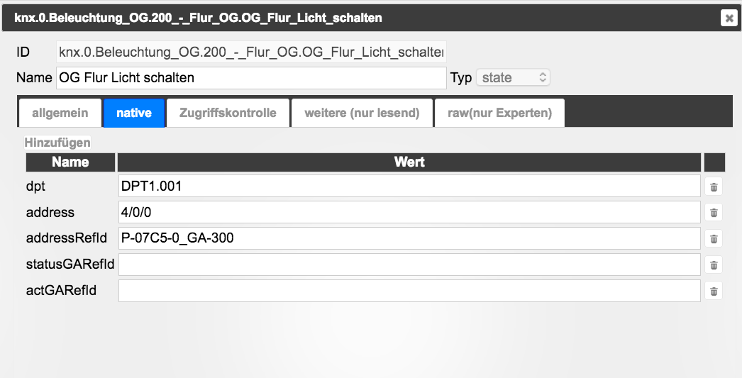

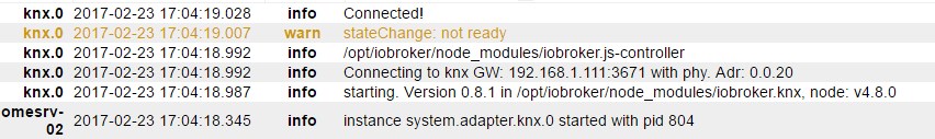

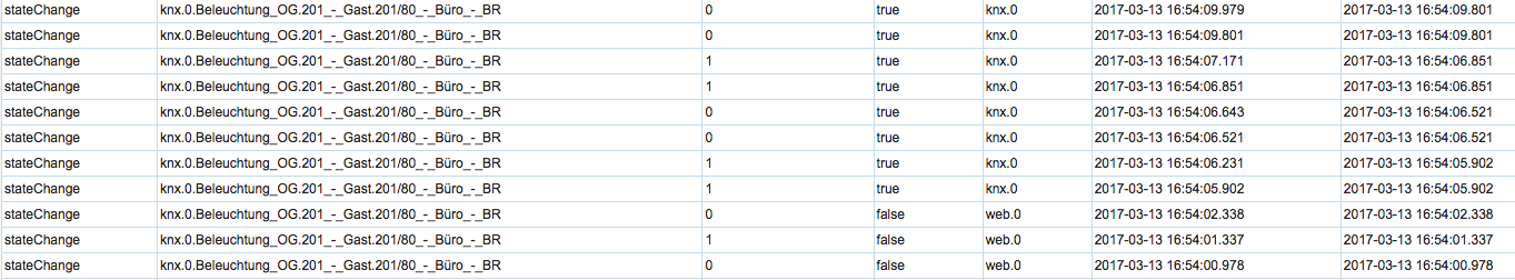

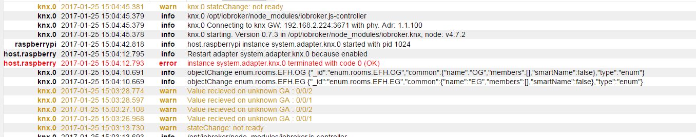

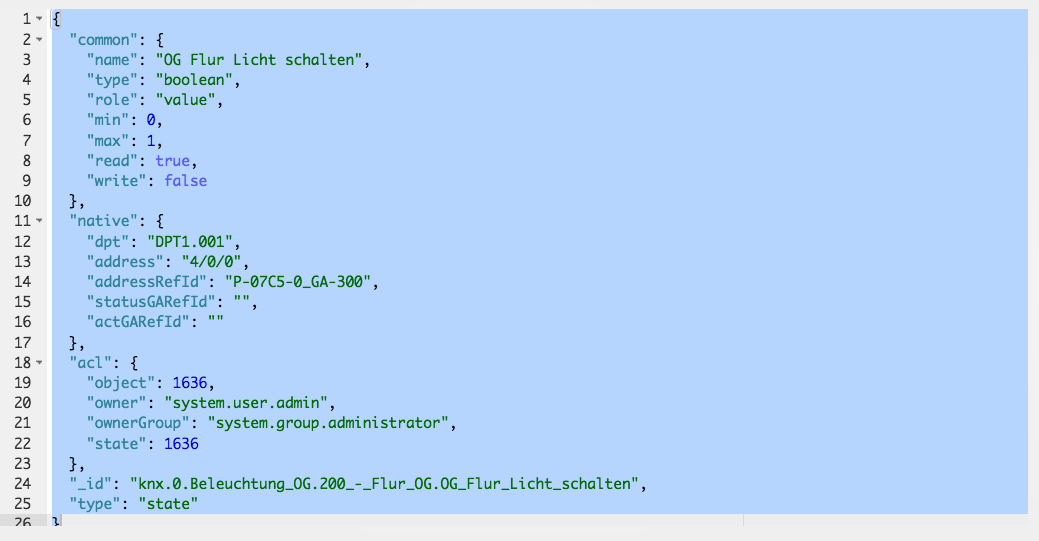

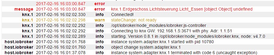

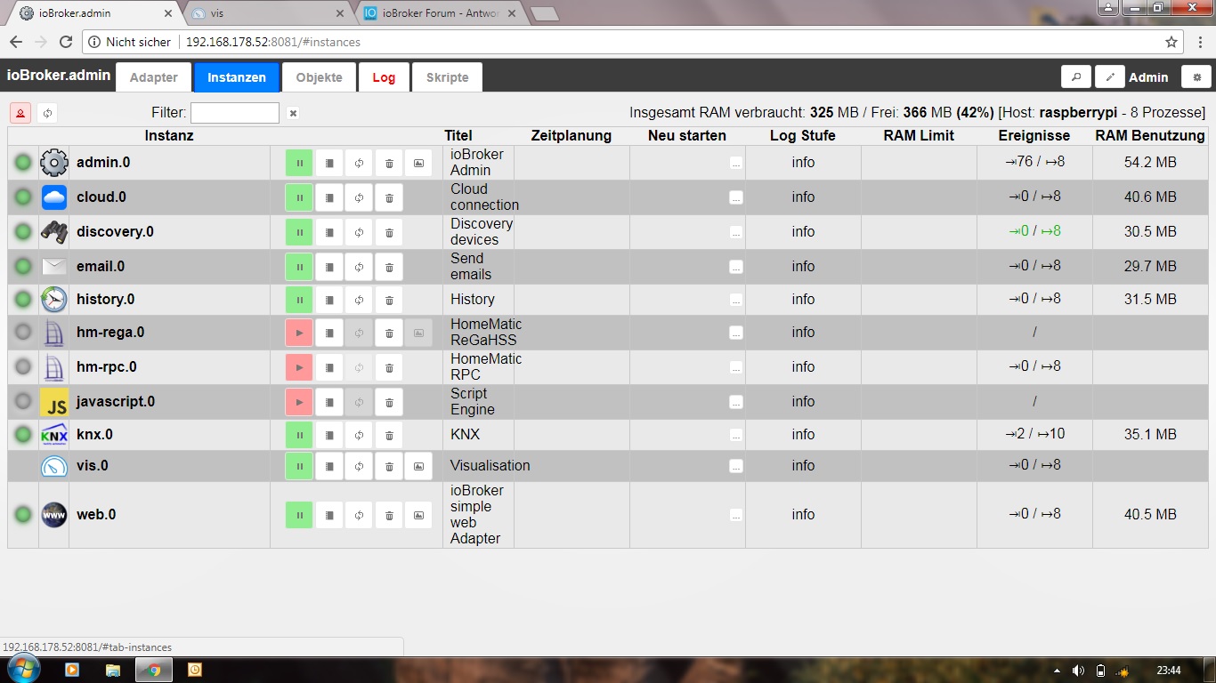

                                    Bei mir ändert sich noch nichts wenn ich den KNX Taster drück an dem Status aus Bild 2
                                    Bei Log ist aber das hier neu und wahrscheinlich nicht in Ordnung. Bild 1

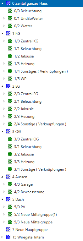

                                    • chefkoch009
                                      Hallo my-knx-shop,
                                      Sieht schon erstmal gut aus. warum nutzt du die 1.0.0?
                                      Desweiteren empfehle ich alle Objekte zu löschen und ebenfalls unter enums.rooms und dann die knxproj neu zu importieren.
                                      Vg
                                      Chefkoch009
                                        Echt alles löschen ?
                                        Heisst dann auch dass ich alle smartName neu gestalten müsste und ggf. sogar die Scripts anpassen muss.
                                        Was meinst du mit enums.rooms löschen ?
                                        Was die 1.0.0 angeht war es ein Fehler, den ich damals ( vor 10 Jahren ) im Projekt begonnen habe und jetzt nicht mehr neu anfangen will, alles auf der 0 zu beginnen. Daher ist der IP Router jetzt auf der 1.0.0 und alles andere dahinter.
                                          jojo004 last edited by
                                          Hi Chefkoch,
                                          Sieht bei mir genauso aus.
                                          Vom Knx Taster 1 bzw 0
                                          Von der cloud True false.
                                          Sorry

                                            Hi my-knx-shop,
                                            Was sind smartName? und welche scripte?
                                            Unter dem Reiter Aufzählungen findest du einen Punkt enum.rooms. Da ist deine Gebäudestruktur mit den zugehörigen DP hinterlegt.

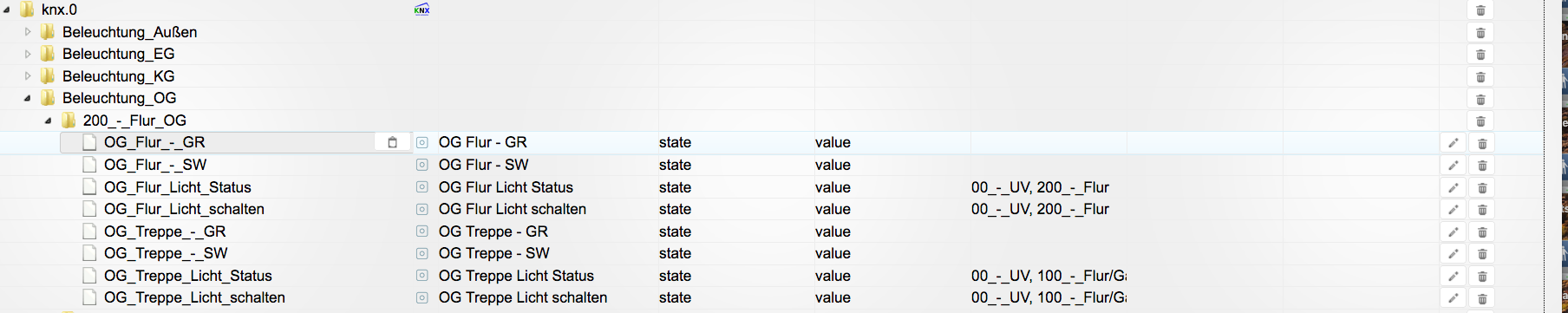

                                            Ich meine hier die knx-Objekte:
                                            und hier die enum.rooms:
                                            anschliessend den Adapter neu starten und die knxproj neu importieren.
                                            Bei diesem Importvorgang wird die interne Struktur neu aufgebaut.
                                            VG
