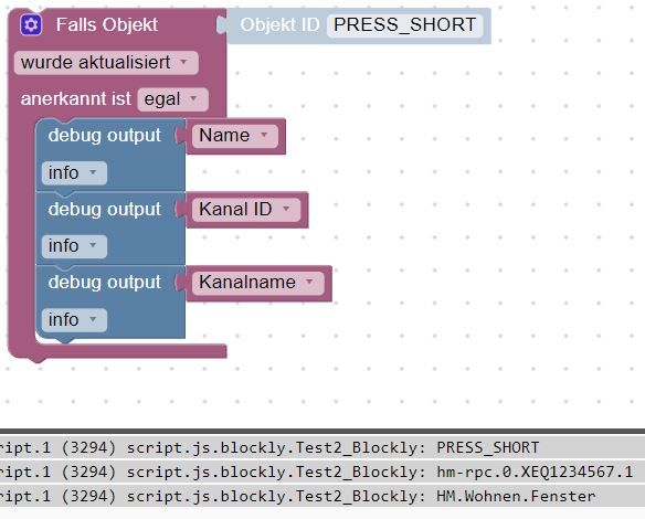

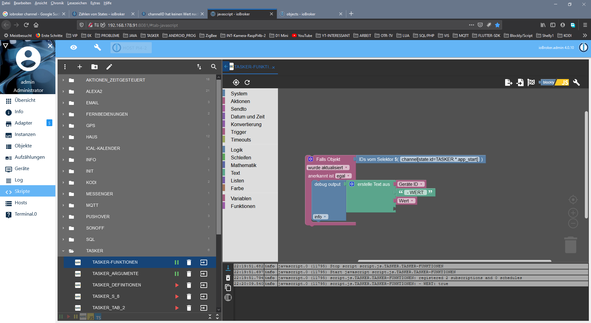

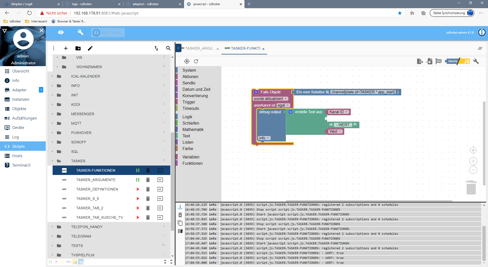

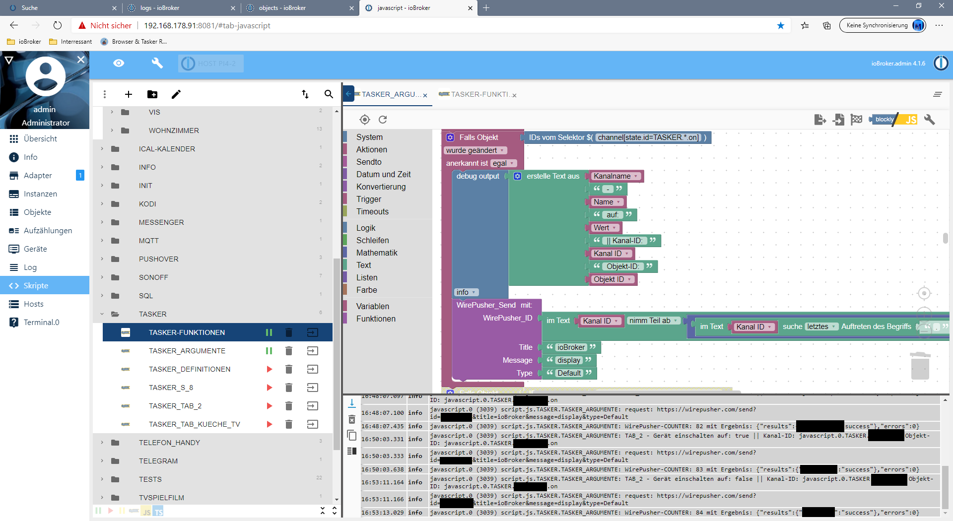

      Als Beispiel habe ich zwei Scripte zur Auswahl:
      Wert wird hier angezeigt:
      Hier fehlt der WERT für die KanalID:

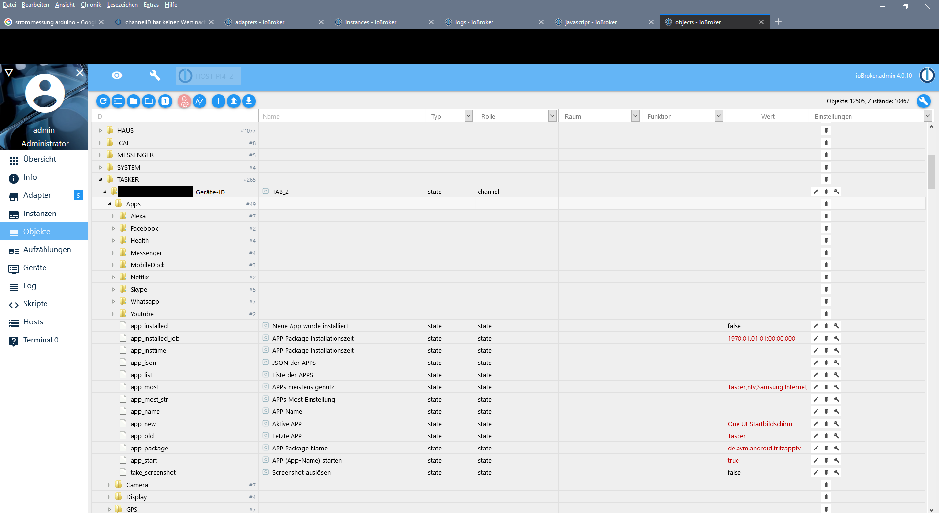

        Wie sieht die Struktur des Objektbaums aus ?

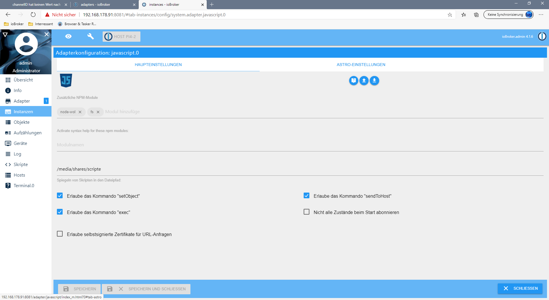

          @paul53 Vielleicht hängt es auch mit meinen Einstellungen in der Instanz zusammen?
          Da ja in der Version 4.6.22 noch Änderungen bzgl. der Spiegel-Datei durchgeführt wurden?
          Und ich weiß nicht! wie ich nur den Javascrupt-Adapter löschen und wieder installieren kann, ohne das komplette System zu zerstören!
            paul53 @MCU last edited by paul53
            @MCU sagte:
            Nein, die haben darauf keinen Einfluss und sind so okay. Ist parent vom DP mit ".app_start" ein Kanal ?

                    @paul53 Sorry. Hatte das mit dem DP ganz überlesen.
                    Also die Struktur sieht so aus:
                    javascript.0.TASKER.geräte-ID.Apps.app_start
                    Bis zur Ebene: javascript.0.geräte-ID. funktioniert es mit der Kanal-ID.
                    Geht man eine Ebene tiefer und wählt einen State von dort, zeigt er die Kanal-ID nicht mehr an.
                    Kann evtl auch daran liegen, daß die Kanal-ID nur bis zur 2. Ebene geht?
                    Vielen Dank.
