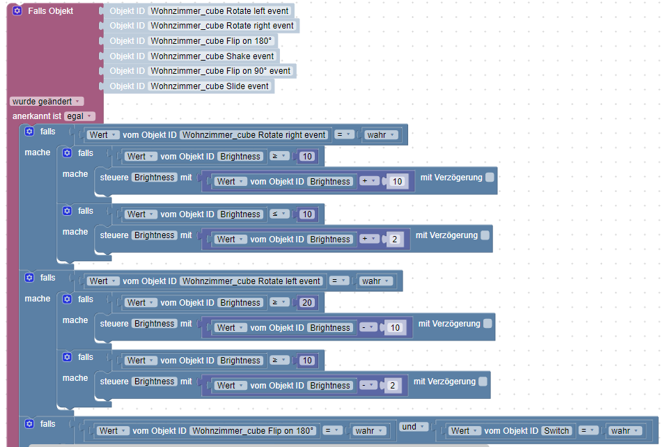

      bei mir stürzt der Zigbee Adapter ab sobald mein Xioami Cube einen Befehl wie z.B. Tap oder Flip usw. sendet, der Adapter startet anschließend neu, das komische ist, wenn ein Rotate Befehl ankommt mit dem Drehwinkel stürzt der Adapter nicht ab.

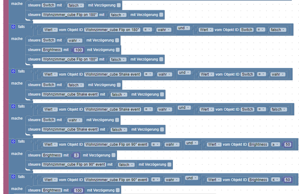

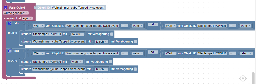

          Hab soeben festgestellt das das Problem nicht auftritt wenn ich das zugehörige Script stoppe, komischerweise hat dies aber schon mal Problemlos funktioniert, hoffe es kann mir jemand den zusammenhang erklären und mir hierbei weiter helfen.

                Wie Thomas schon geschrieben hat, mal die latest Version testen und dann noch ein Tipp zum Aufbau Deines Script.
                Es reicht eine Prüfung bei einer UND Verknüpfung und wenn eh beide Objekte auf wahr geprüft werden, fällt das "= wahr" komplett weg, weil Grundfunktion der FALLS Bedingung. Wenn man die UND Blöcke mit rechter Maustaste auf "externe Eingänge" umschaltet, wirds übersichtlicher und mehrere FALLS Bedingungen kann man auch mit einer "falls sonst" ersetzten 😉
                simon24j 1 Reply Last reply Reply Quote 1
