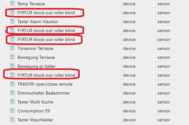

      Ich hatte ein paar Rolläden von IKEA über Deconz/Phoscon verbunden.
      Da es hierbei Probleme gab, habe ich diese wieder gelöscht.
      Jetzt habe ich das Problem, daß es (komischer Weise) bei den Sensoren noch Einträge der Rolläden gibt, obwohl sie garnicht mehr verbunden sind.
      Ich habe ne Raspberry am Laufen mit nem Conbee-Stick, alles Headless.
      Kann ich irgendwie mit Kommandos manuell Einträge über die verbundenen Endgeräte einsehen und die direkt aus dem Conbee-Stick löschen?

        @Michaelnorge einfach rechts auf das Mülltonnen symbol klicken. Wenn sie nicht mehr mit deConz verbunden sind tauchen sie auch nicht mehr auf.

          @Jey-Cee Nein sie bleiben dort stehen, weil es in der Phoscon noch Einträge geben muß. Bei restart sind die Einträge wieder da.

            @Michaelnorge ok also wenn du sie in Phoscon unter Sensoren nicht finden kannst öffne mal die Adapterkonfiguration. Dort gehst du auf den Tab Geräte, hier hast du die Möglichkeit sie zu löschen.
            Im Log sollte bei Erfolg eine Meldung auf tauchen. Die Objekte in ioBroker musst du dann von Hand löschen.
              Michaelnorge @Jey Cee last edited by
              @Jey-Cee Genial, hat geklappt! Danke Dir!!!
