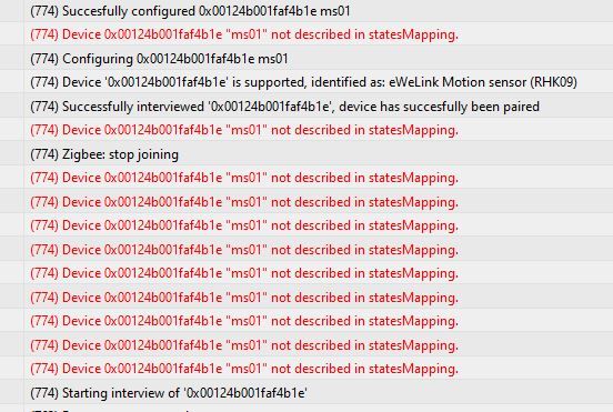

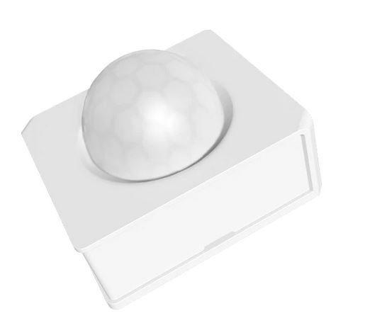

            Ich habe hier einen Sonoff Motion Sernsor.
            Das Gerät sollte eigentlich laut supported Devices da sein.
            Es ist der Sonoff SNZB-03.
            Beim Anlernen wird er als eWeLink Motion sensor (RHK09) erkannt.
            wir aber in der Kachel mit ? dargestellt. Was kann ich tun.
            Snaps dazu häng ich an.
              arteck Developer Most Active @Bibo*13 last edited by arteck
              @Bibo-13 erstmal Adapter auf 1.2.0 bitte

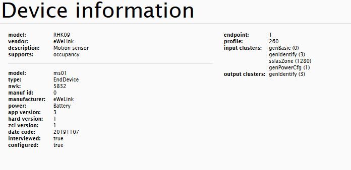

                      arteck Developer Most Active @hukio last edited by arteck
                      @hukio sagte in ZigBee neue/unbekannte Geräte - ab 1.2.0:
                      es ist deine Info
                      zeig mir die Kachel

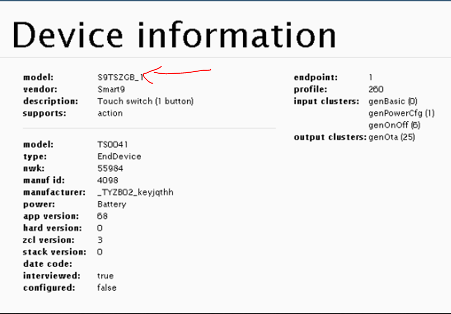

                        hukio @arteck last edited by hukio
                        @arteck
                        Device information
                        model:TS0041
                        description:Wireless switch with 1 button
                        supports:action
                        model:TS0041
                        type:EndDevice
                        nwk:10661
                        manuf id:4098
                        manufacturer:_TYZB02_keyjqthh
                        power:Battery
                        app version:68
                        hard version:0
                        zcl version:3
                        stack version:0
                        date code:
                        interviewed:true
                        configured:false
                        endpoint:1
                        profile:260
                        input clusters:genBasic (0)
                        genPowerCfg (1)
                        genOnOff (6)
                        output clusters:genOta (25)

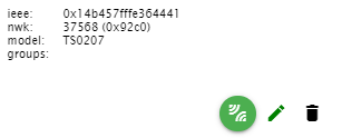

                        Kachel:
                        TS0041
                        ieee:0xec1bbdfffe79e066
                        nwk:10661 (0x29a5)
                        model:TS0041
                        groups:
                        Ich weiß im Moment nicht, wie ich das Bild der Kachel kopieren kann. Aber Du siehst den Text Es ist derselbe Schalter!
                          TS0041
                          installier jetzt vom GIT
                            @arteck
                            Danke. Hab ich mir gedacht, daß man in devices.js S9TSZGB_1 durch TS0041 ersetzen muß. Leider habe ich immer wieder Schwierigkeiten mit den Dateirechten in Linux. Konnte die Änderung auf die Schnelle nicht speichern.

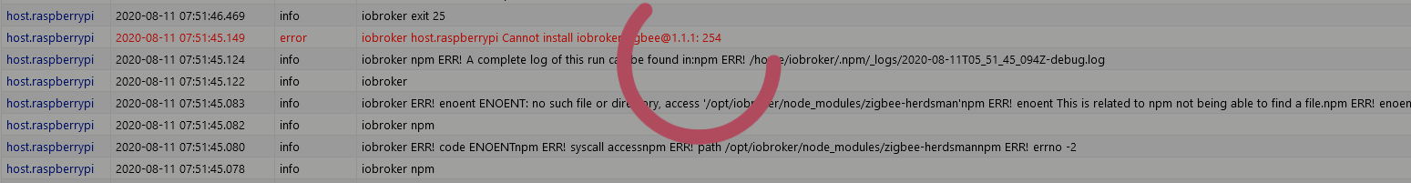

                                        Hallo ich kann meinen Zigbee Adapter nicht installieren. Ich habe im Moment Version 1.1.1 laufen. Diese funktioniert auch tadellos, aber wenn ich ein Update auf Version 1.2.0 machen will kommt nach einiger Zeit mit rot der Hinweis das er ihn nicht installieren kann. Als ich ihn gestern versucht habe zu installieren hat er es gemacht aber danach waren alle Geräte weg und der Adapter auch nur noch rot. Ich konnte dann nicht mal mehr zurück auf die Version 1.1.1 denn es kam immer der Hinweis das er ihn nicht installieren kann. Gott sei Dank konnte ich ein Backup zurückspielen und alles ging wieder wie gewohnt. Gibt es da eine Erklärung wieso das so ist oder sollte man das Update einfach ignorieren?
                                          arteck Developer Most Active @biker1602 last edited by
                                          @biker1602 bestimmt.... nur ohne LOG gibts die nicht
                                            biker1602 @arteck last edited by
                                            @arteck Ja glaube ich aber ich leider den Fehler gemacht und es nochmal zu versuchen und es ist genau das gleiche wie gestern.
                                            Fertig mit Fehler: host.raspberrypi Cannot install iobroker.zigbee@1.1.1: 254
                                            Jetzt geht es nur wieder mit Backup zurückspielen.
