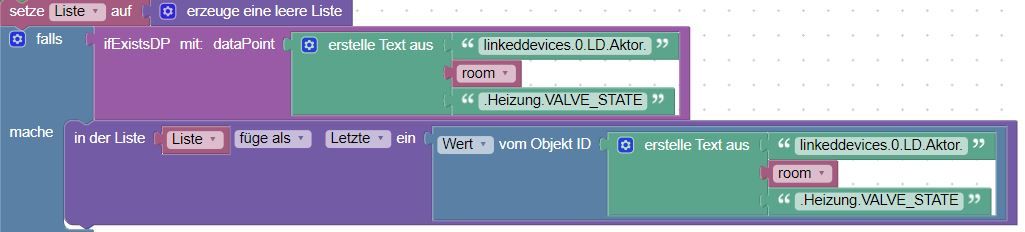

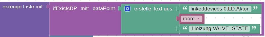

              Morgennebel @paul53 last edited by
              Danke für die Hilfe.
              Soweit bin ich gekommen:
                <variables>
                  <variable id="MGG-}+S7S,)N`{yVXqDu">dataPoint</variable>
                  <variable id="pLCU6_yps4))/0vPDO!K">room</variable>
                </variables>
                <block type="procedures_defcustomreturn" id="ch(a~8U*ef4VU*.Y{((k" x="263" y="13">
                  <mutation statements="false">
                    <arg name="dataPoint" varid="MGG-}+S7S,)N`{yVXqDu"></arg>
                  </mutation>
                  <field name="NAME">ifExistsDP</field>
                  <field name="SCRIPT">aWYgKGV4aXN0c1N0YXRlKGRhdGFQb2ludCkpIHsNCiAgICByZXR1cm4gZ2V0U3RhdGUoZGF0YVBvaW50KS52YWw7DQp9IGVsc2Ugew0KICAgIHJldHVybiBudWxsOw0KfQ0K</field>

                paul53 @Morgennebel last edited by paul53
                @Morgennebel
                Deine Funktion ifExistsDP(id) gibt bereits den Wert des Datenpunktes zurück, wenn er existiert - keine ID.
                if (existsState(dataPoint)) {
                    return getState(dataPoint).val;
                } else {
                    return null;
                Also muss auch der Wert weiter verwendet werden.
                Allerdings funktioniert die Mittelwertbildung mit null im Array nicht, denn der Listeneintrag wird als zusätzliche 0 gewertet.
                Erzeuge eine leere List und füge den Wert jedes existierenden Datenpunktes an:
                mit ifExistsDP(dataPoint):
                return existsState(dataPoint);
                  Vielen Dank für Deine Erklärungen und Hilfe. Es scheint alles zu funktionieren - kann ich Dir online ein Bier schicken?
                  Für die Suchfunktion, hier ist meine vollständige Lösung - allerdings noch nicht im Heizbetrieb getestet:

                                                                                                                      <value name="ADD0">
                                                                                                                        <block type="text" id="$[f@oD3LuFGSgEcQ*EOe">
                                                                                                                          <field name="TEXT">linkeddevices.0.LD.Aktor.</field>
                                                                                                                      <value name="ADD1">
                                                                                                                        <block type="variables_get" id="vBj2Ftg%LA=Y6CvBE.3^">
                                                                                                                          <field name="VAR" id="pLCU6_yps4))/0vPDO!K">room</field>
                                                                                                                      <value name="ADD2">
                                                                                                                        <block type="text" id="#TfI+YAl-7-wT#,+cF$`">
                                                                                                                          <field name="TEXT">.</field>
                                                                                                                      <value name="ADD3">
                                                                                                                        <block type="variables_get" id="ADswfrDl;`cSEm4}C#=O">
                                                                                                                          <field name="VAR" id="~Y9B1$#XIRK*6Yec={7I">PossibleHeaterLocations</field>
                                                                                                                      <value name="ADD4">
                                                                                                                        <block type="text" id="iNTp{g,?PC~NH{2^xb/j">
                                                                                                                          <field name="TEXT">.VALVE_STATE</field>
                                                                                                                <block type="lists_setIndex" id="jLOhHkj3UczYQ}~CV-Di">
                                                                                                                  <mutation at="false"></mutation>
                                                                                                                  <field name="WHERE">LAST</field>
                                                                                                                  <value name="LIST">
                                                                                                                    <block type="variables_get" id="8Mja#aBasQs!T~f+I/)!">
                                                                                                                      <field name="VAR" id=".0pF7Tmg..jU{NZH][d!">HeatersInRoom</field>
                                                                                                                  <value name="TO">
                                                                                                                    <block type="get_value_var" id="mduIHGxsg|0QtLjMzGr0">
                                                                                                                      <value name="OID">
                                                                                                                        <shadow type="text" id="V[)emyr+=)iK9O*e~Y#t">
                                                                                                                          <field name="TEXT"></field>
                                                                                                                        <block type="text_join" id="lQM`y/#@H8b*UjKWLW`E" inline="false">
                                                                                                                          <mutation items="5"></mutation>
                                                                                                                          <value name="ADD0">
                                                                                                                            <block type="text" id=")c|?c2oVk*TAA:C/wM{K">
                                                                                                                          <value name="ADD1">
                                                                                                                            <block type="variables_get" id="JmYv=}2lBDZdU6kkK#]o">
                                                                                                                          <value name="ADD2">
                                                                                                                            <block type="text" id="+(7AM8WMZa3:RdV35mdc">
                                                                                                                          <value name="ADD3">
                                                                                                                            <block type="variables_get" id="_x_nfyAw%P]a7IL#Gdv/">
                                                                                                                          <value name="ADD4">
                                                                                                                            <block type="text" id="gjJYYYi{(_m$b!zOEom3">
                                                                                                            <block type="control_ex" id="]G/mPJ@)RD3Moj!uGu!y">
                                                                                                              <value name="OID">
                                                                                                                <shadow type="field_oid" id="AXY{5i3Uqe~zOcX;s,2k">
                                                                                                                  <field name="oid">javascript.0.Calculated.Ventile.Arbeitszimmer</field>
                                                                                                                <block type="text_join" id="c26f$0GrwHL~Qk71ZuP," inline="true">
                                                                                                                  <value name="ADD0">
                                                                                                                    <block type="text" id="/J?V:X_UOm])~K!kkV}[">
                                                                                                                      <field name="TEXT">Calculated.Ventile.</field>
                                                                                                                  <value name="ADD1">
                                                                                                                    <block type="variables_get" id="~88T*VTqN2$8FM:,0Am/">
                                                                                                                <shadow type="logic_boolean" id=":bb*b*EnN6op|-]%;tS4">
                                                                                                                <block type="math_on_list" id=";mCpvB)K+}W%6pE6q,Y1">
                                                                                                                  <mutation op="AVERAGE"></mutation>
                                                                                                                  <field name="OP">AVERAGE</field>
                                                                                                                  <value name="LIST">
                                                                                                                    <block type="variables_get" id="7Kpt?*SS9O.|H!7?,d03">
                                                                                                              <value name="DELAY_MS">
                                                                                                                <shadow type="math_number" id="XTCwP#E$vE[Awl/-h3U0">
                                                                                                                  <field name="NUM">0</field>
