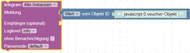

          MCU @mrzee last edited by
            mrzee @MCU last edited by
            @MCU
            Danke - das ist klar. Mein Problem ist, dass es den Wert, den Telegram senden soll, nicht statisch gibt.

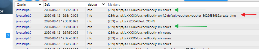

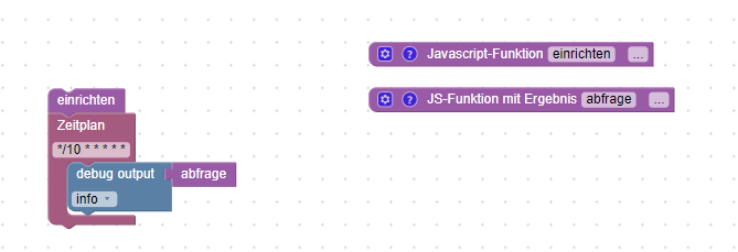

                  hier mal ein script
                  • beobachte es mal im log - dann siehst du, alle 10 sekunden, was passiert (beim ersten mal gibt es natürlich einen alarm)
                  • als rückbabe gibt es entweder "nix neues" oder den pfad zum neuen voucher - daraus kannst du dann die telegram sache basteln
                  • auch ein neustart sollte keinen alarm auslösen - wird in datenpunkt gesichert
                  • wenn mehrere vouchers innerhalb von 10 sekunden angelegt werden, bekommst du nur das letzte voucher - falls das öfter bei dir vorkommt, muss das script geändert werden
