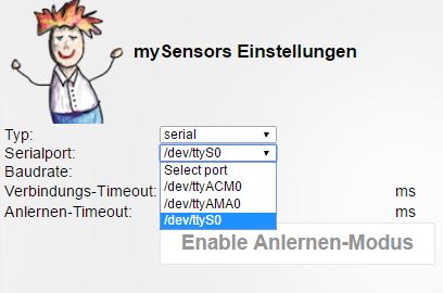

      Dann bin ich in die mysensors Konfiguration und habe "serial" ausgewählt.
      Welche Einstellung dann? Habe dev/ttyACM0, dev/ttyAMA0 und dev/ttyS0 sowie Baudraten 9600, 19200 und 115200 ausprobiert.

        Es muss eigentlich ttyUSB0 oder ttyUSB1 sein.
        • lobomau
          lobomau last edited by
          @Bluefox:
          Es muss eigentlich ttyUSB0 oder ttyUSB1 sein. `
          Gibt es nicht zur Auswahl 😐

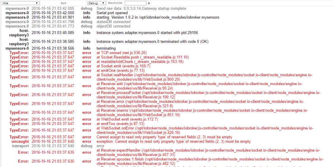

          Nach erstem Starten heute des Adapters gibt`s einige Fehlermeldungen, danach beim Versuch neu zu verbinden gibt es keine Fehler mehr.

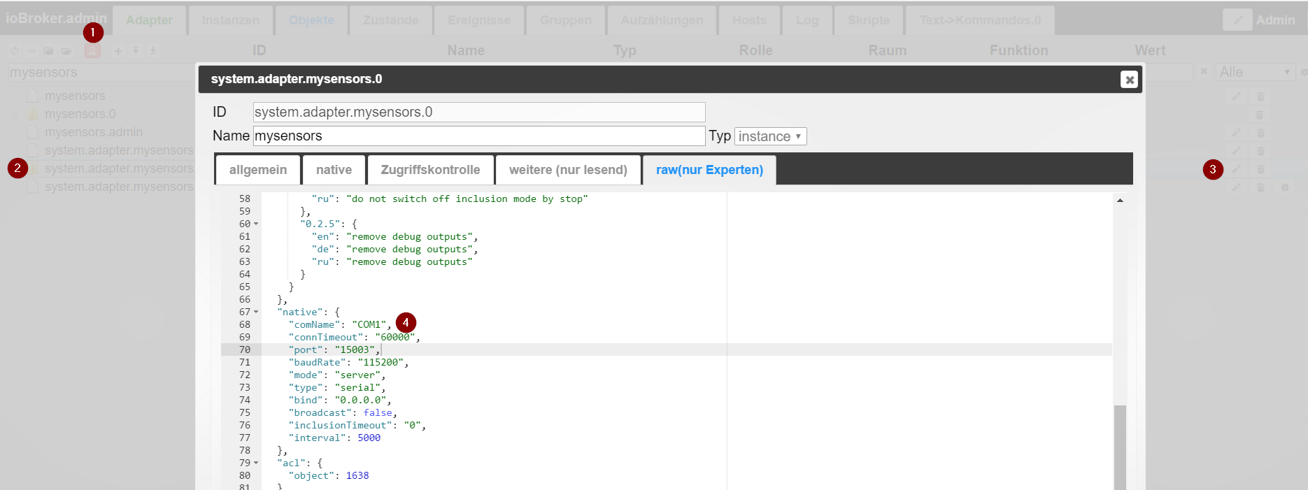

              Hat jemand einen Tipp? Bzw. woran liegt es? Im Prinzip ist es doch wie ein normaler Serial port oder?~~ ` Du kannst manuell SerialPort im Objekt eintragen. Falls es geht, dann werde ich den Adapter ändern. 48_2016-10-31_17_21_59-iobroker.admin.png
                Abry88 last edited by
                Hi Bluefox,
                danke für den Tip. Wenn ich den Serialport von Hand eintrage, dann kann ich zumindest sporadisch schonmal eine Verbindung herstellen. Allerdings muss ich dazu in Ordner /MySensors/examples_linux/ mysGateway starten.
                Aber auch da funktioniert es nicht immer.
