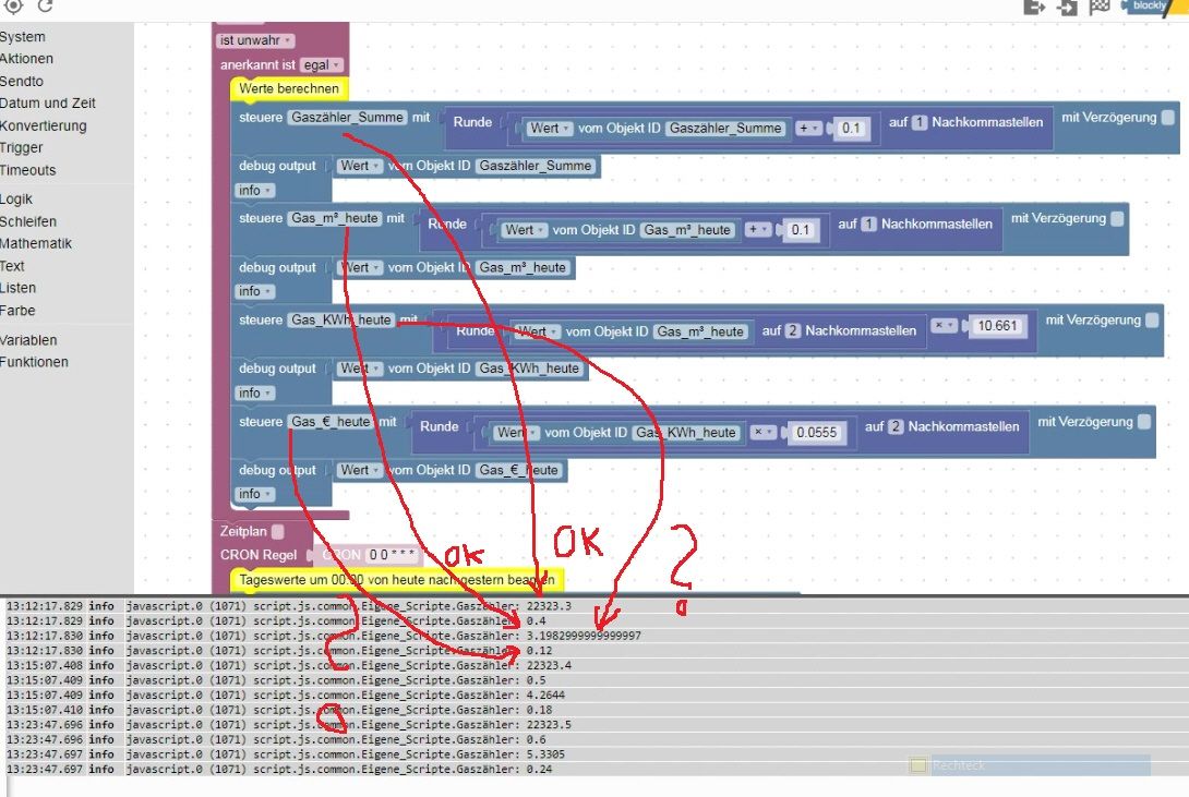

      mein neues Gaszählerscript soll die 0,1 m³ Impulse vom Gaszähler zählen, Tages- und Summenzähler füllen und ein paar Berechnungen anstellen.
      Zählen funktioniert, nur beim Rechnen hapert es.
      Ermitteln kWh heute:
      GAS_kWh_heute (0,6m³) x 10,661 (>Produkt aus kWh/m³ x Zustandszahl) ergibt lt. Blockly 3,1982999...
      Bei mir wären das eher 4,2644
      Dann Ermitteln € heute:
      Gas_kwh_heute 3,19829999 x 0,0555 (ct/kWh) ergibt laut Blockly > 0,12 €
      Bei mir eher 0,178 €
      Woher kommen diese Abweichungen???
      Jemand eine Idee?
        paul53 @helmut1963 last edited by paul53
        @helmut1963
        Die Logs zeigen alte Werte, da "steuere" asynchron arbeitet, d.h. zum Zeitpunkt der Wertabfrage noch nicht fertig ist. Tipp: Verwende Variablen, etwa so:

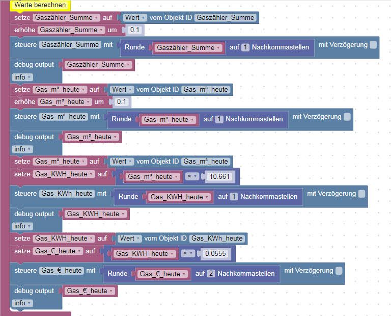

                    Reihenfolge beachten: Erst den Wert in die Variable (Gaszähler_Summe, Gas_m³_heute) einlesen und dann nur noch die Variable verwenden, auch für die Debug-Ausgabe. Zwischenergebnisse (Gas_KWH_heute), mit denen weiter gerechnet wird, sollte man erst bei der Ausgabe ("steuere", "Debug") runden.
                    Auch für die Datenpunkte "gestern" können die Variablen-Werte verwendet werden.

                      So, ich habe nochmal umgebaut.
                      Datenpunkte bei Eingang 0,1 m³-Impuls in die Variablen schieben, nur mit Variablen rechnen (erhöhen um 0,1, bzw. die Multiplikationen), dann erst bei der Ausgabe zurück in die Datenpunkte runden. Bin gespannt, morgen weiß ich mehr...

                        @helmut1963
                        Du liest "Gas_m³_heute" zweimal ein und verwendest so zum Berechnen einen veralteten Wert. Außerdem wird "Gas_KWh_heute" eingelesen, obwohl es ein berechneter Wert aus "Gas_m³_heute" ist. Beides führt zu einem falschen Ergebnis.

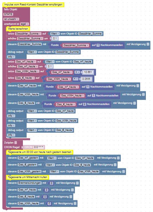

                              Ok, das sehe ich jetzt ein. Hab schon strukturell stark umgebaut unter der Prämisse Datenpunkt auslesen (den Trigger sozusagen, alle weiteren Berechnungen nur mit Variablen, zum Schluss erst die Datenpunkte mit den Variablen füllen...
                              Du hattest absolut Recht, an den Testzahlen konnte ich erkennen, das der Tageszähler auf 0,6 stand, aber mit 0,5 weitergerechnet wurde.

                                @helmut1963
                                So, jetzt klappt es aber. Ich hatte schon an mir gezweifelt. Seit heute morgen zwar erst 0,2 m³ aufgelaufen, aber alles weitere wurde korrekt berechnet.
