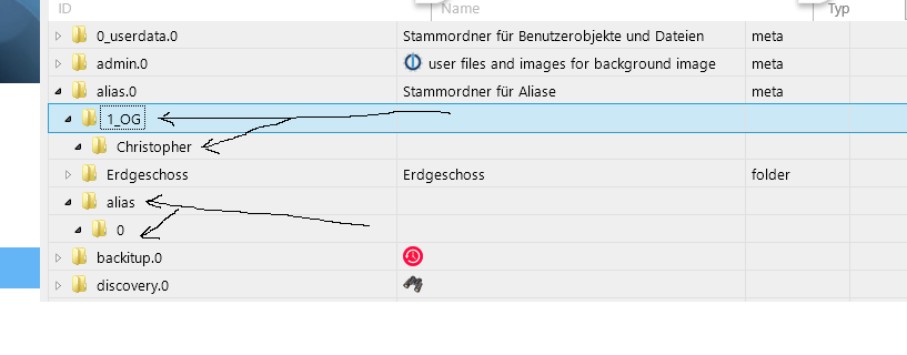

      bin am probieren und habe mit dem Script von paul53 versucht einen Datenpunkt im alias.0 zu erstellen. Nun sind Datenpunkte vorhanden die sich aber nicht mehr löschen lassen. Ich bekomme zwar eine Warnung das alles gelöscht wird, es passiert aber nicht. javascript.0 wurde gestoppt, admin.0 wurde neu gestartet, javascript.0 wurde neu gestartet.
      Auch der Raspberry wurde nach vorherigen Stopp des IOBroker neu gestartet.
      Hier ein Bild:

        @Berlon Leg Mal bitte in den Ordnern mit dem Plus oben neue Datenpunkte an mit irgendeinem Namen und dann probier Mal den Überordner zu löschen.

          Den Datenpunkt selektieren und löschen. Man kann nur Objekte löschen - keine Ordner.

            Hat so funktioniert. Konnte den Ordner löschen.

                  Ich habe eben diesen Thread gefunden und versuche auch schon ewig diesen Ordner in meiner Objekte-Struktur weg zu bekommen. Habe auch schon wie oben beschrieben einen neuen Datenpunkt über das Plus angelegt. Diesen kann ich auch löschen aber alias -> 0 bleibt bestehen.
                  Gibt es die Möglichkeit hier irgendwo im Dateisystem von IoB den Eintrag zu löschen?

                    Das ist der Stammordner für Aliase. Der gehört zum System und wird nicht gelöscht!
