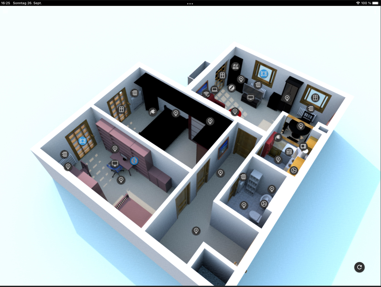

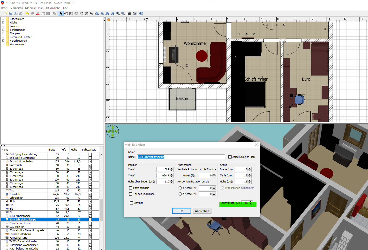

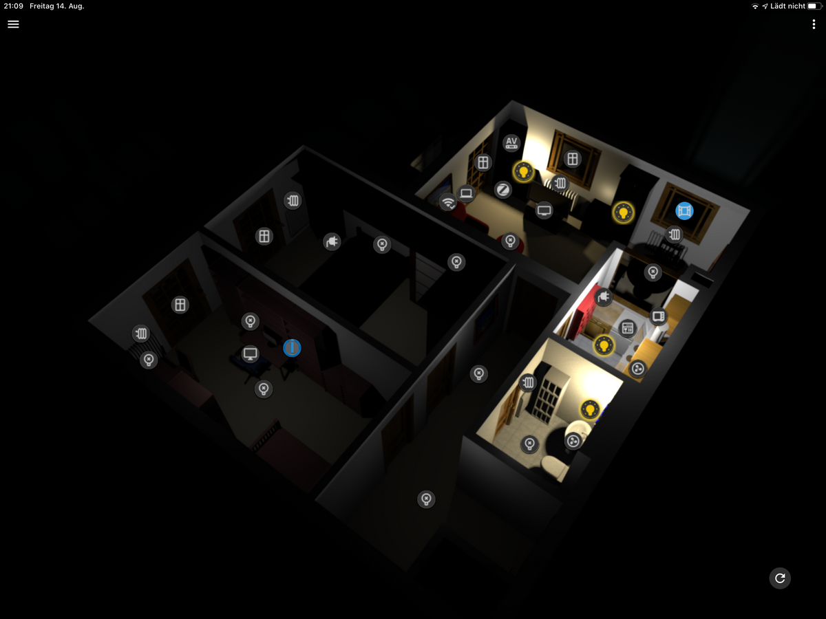

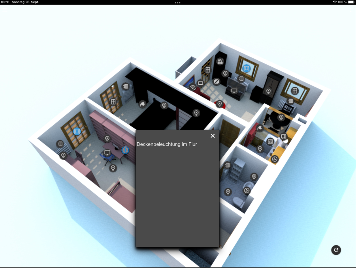

                @BlackRed Ich nutze das so - und bin auch sehr zufrieden - dafür dass das Programm kostenlos ist. Du zeichnest alles in 2D und der macht Dir dann 3D auf Bedarf. Nachts animiere ich die Lampen aber ich stehe hier ganz am Anfang mit der VIS.
                Und mach momentan noch nicht weiter - weil ich momentan einfach keine große Lust habe. Die Idee ist aber anhand des Grundrisses eine Navigation aufzubauen, um dann auf entsprechende Detailseiten zu verweisen.
                Das ist mal ein Screenshot vom iPad:
                Wenn Du Lust hast kann ich dann heute abend auch einen Screenshot machen - auf dem dann Lampen dynamisch leuchten - aber weiter bin ich wie gesagt noch nicht gekommen. Hier auf dem Tagesbild kannst Du theoretisch sogar dann je nach Uhrzeit den Sonneneinfall durch die Fenster animieren - aber das ist mir im Moment auch zu aufwendig. 😉

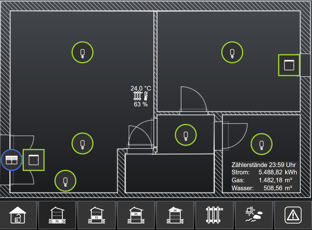

                    Ja, geht auch. Hab es allerdings für den Dark Mode invertieren müssen.
                      BausSH @mickym last edited by
                      @mickym Wo hast du die Symbole für Lampen Plugs und Heizung her? Selbst erstellt oder gibt es die irgendo?
                      D mickym 2 Replies Last reply Reply Quote 0
                        dtp @BausSH last edited by
                        Ich würde auch keine Möbel darstellen. Wenn man mal umräumt, muss man das ja jedesmal wieder anpassen. Und wenn ich daran denke, wie oft wir bei uns im Haus schon umgeräumt haben. 😉
                        • mickym
                          mickym Most Active @BausSH last edited by mickym
                          @BausSH Nein das sind alles importierte Bibliotheken: http://www.sweethome3d.com/de/importModels.jsp#ModelsLibraries
                          Ich habe gerade nachgeschaut:
                          Für die Möbel habe ich diese importiert: 3DModels-Contributions-1.7.1
                          Für die Texturen diese: Textures-Contributions-1.2
                          Insofern ist auch die Möbeldarstellung nur eine symbolische in Etwa Darstellung - aber nicht die Realität. 😉

                          • mickym
                            mickym Most Active @extbingh last edited by mickym

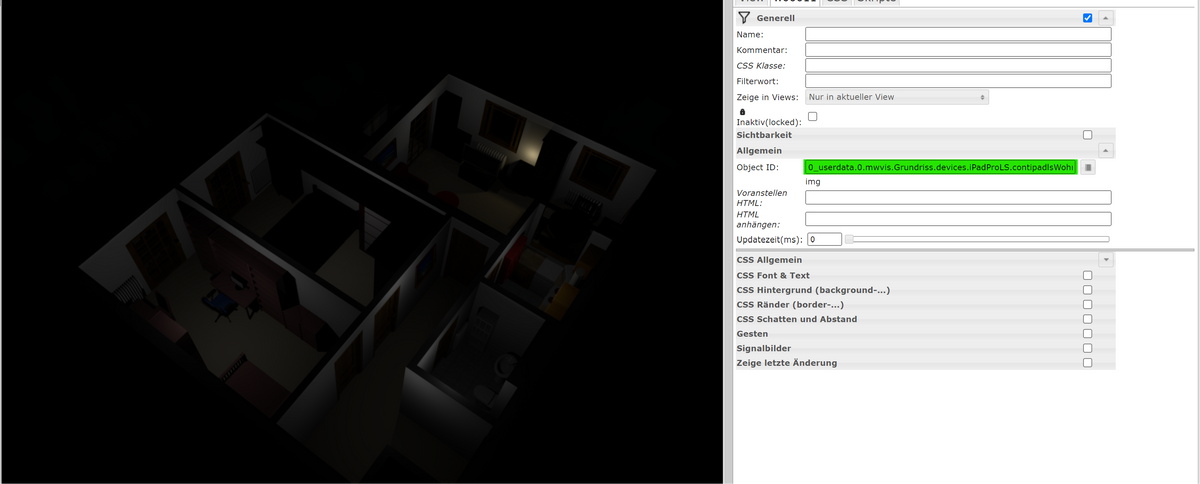

                            So schaut das Ganze dann übrigens nachts animiert aus - je nachdem welche Lichter an sind. Hier kann man aber nur die gängigsten Szenarien abbilden - da es ja x Tausend Kombinationen = Bilder gibt.
                            Als nächstes müssen dann Dialog eingebaut werden und noch Filter um die Anzahl der Icons ggf. manuell oder automatisch zu filtern. Aber wie gesagt momentan habe andere Dinge Prio.
                            B Bastian Lahrmann Kusselin 3 Replies Last reply Reply Quote 1

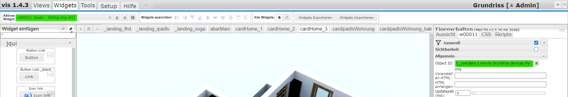

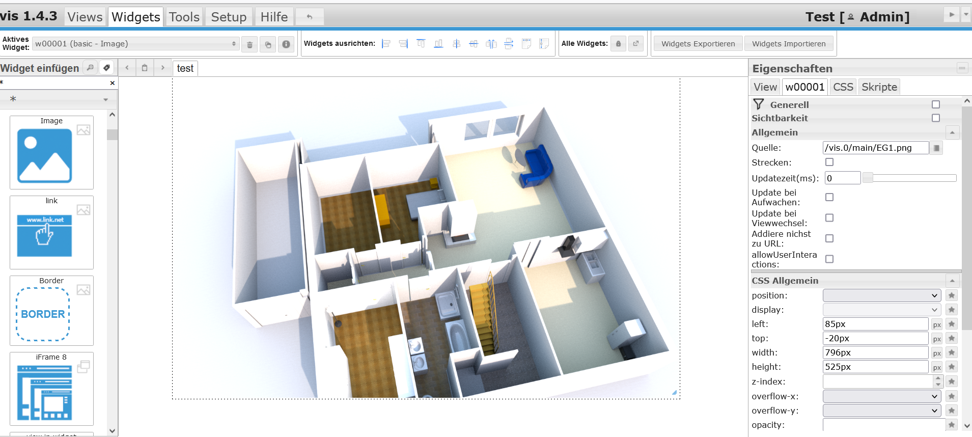

                                Hi, ich habe den Thread gerade gefunden. Wie machst du das in der Vis mit den Lichtquellen? Wie wird das animiert? Gehst du pro Lichtquelle quasi auf eine andere Vis-Seite?
                                • mickym
                                  mickym Most Active @Bastian Lahrmann last edited by mickym
                                  @bastian-lahrmann

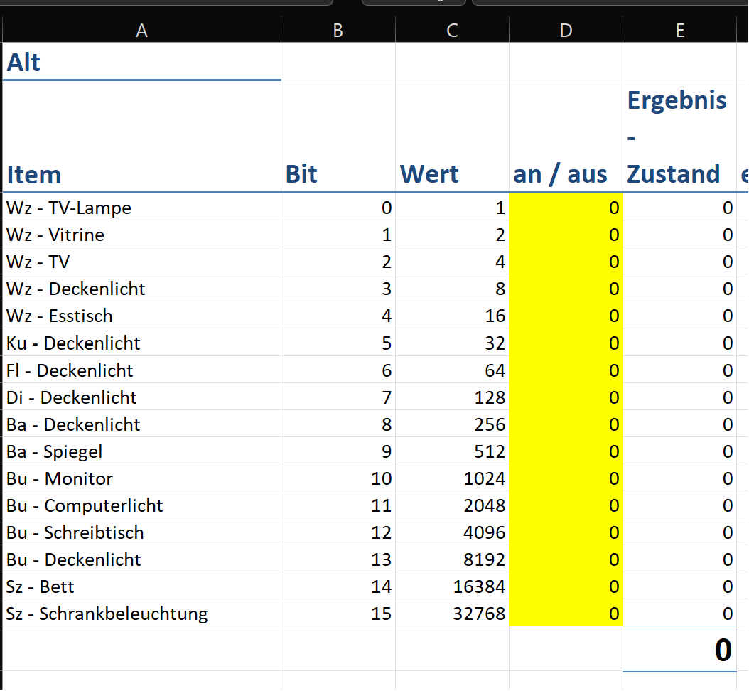

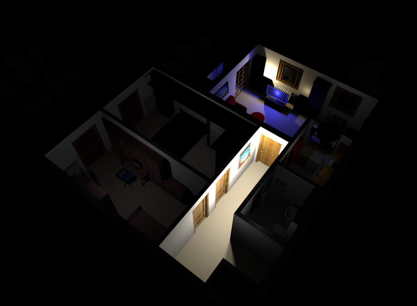

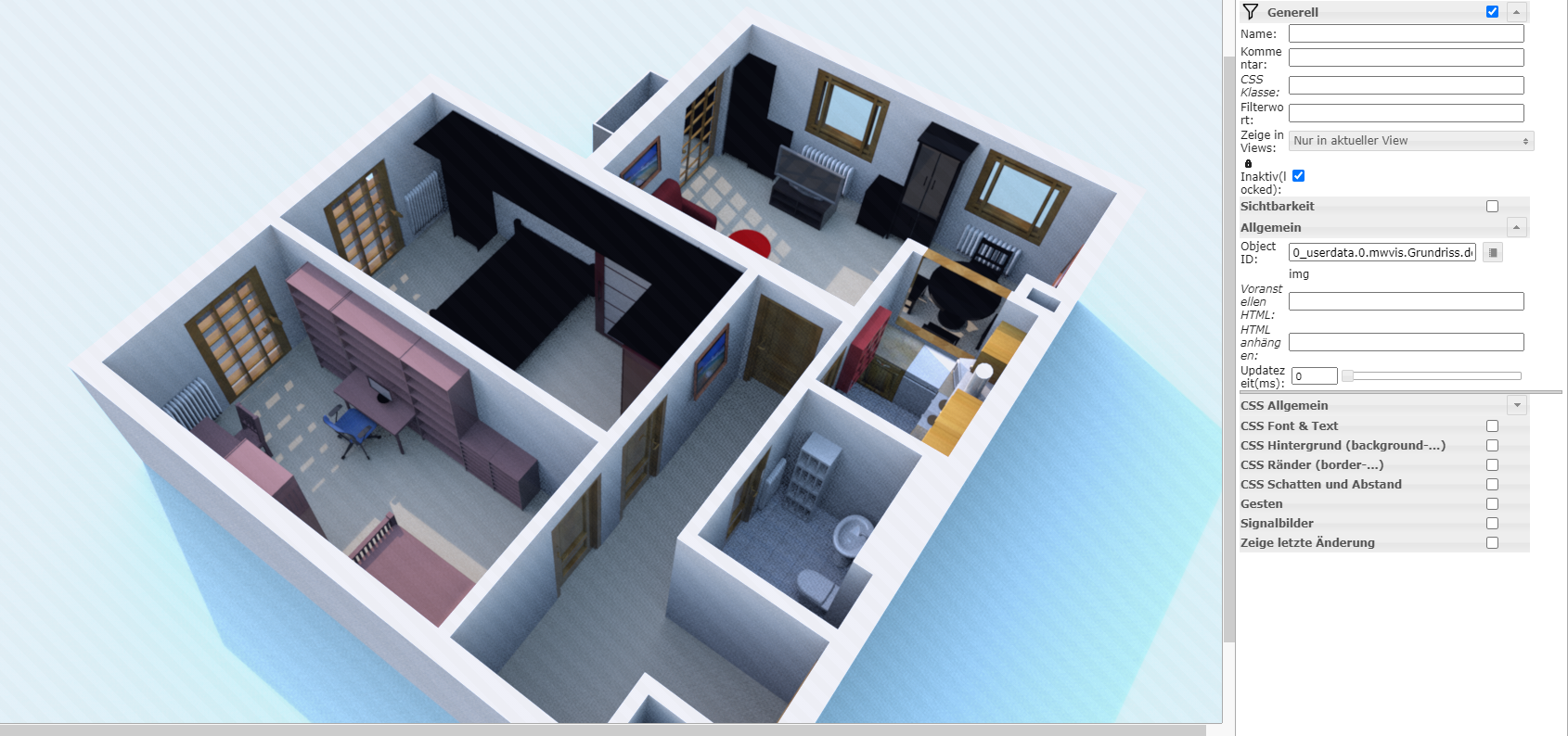

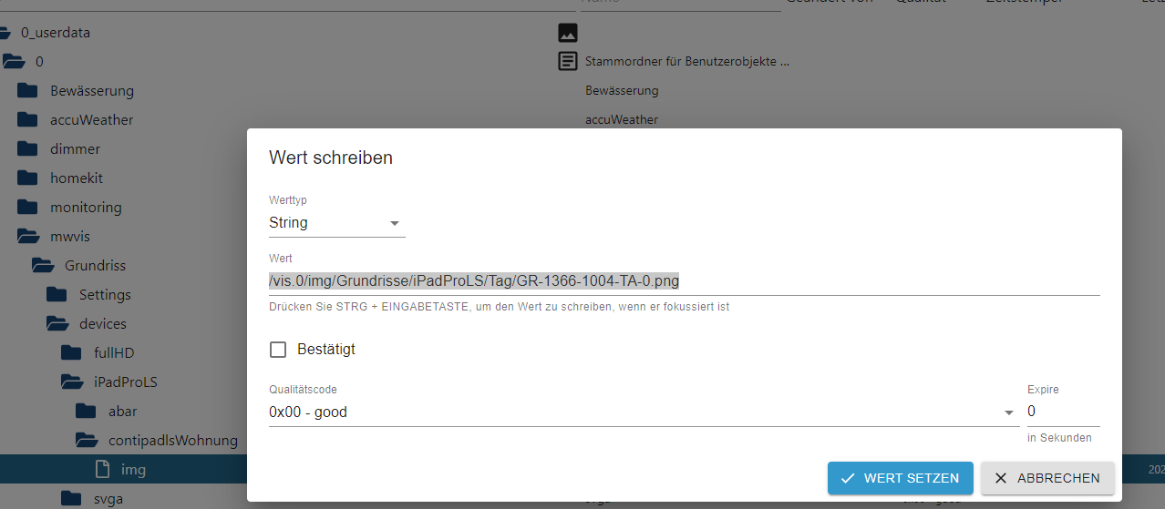

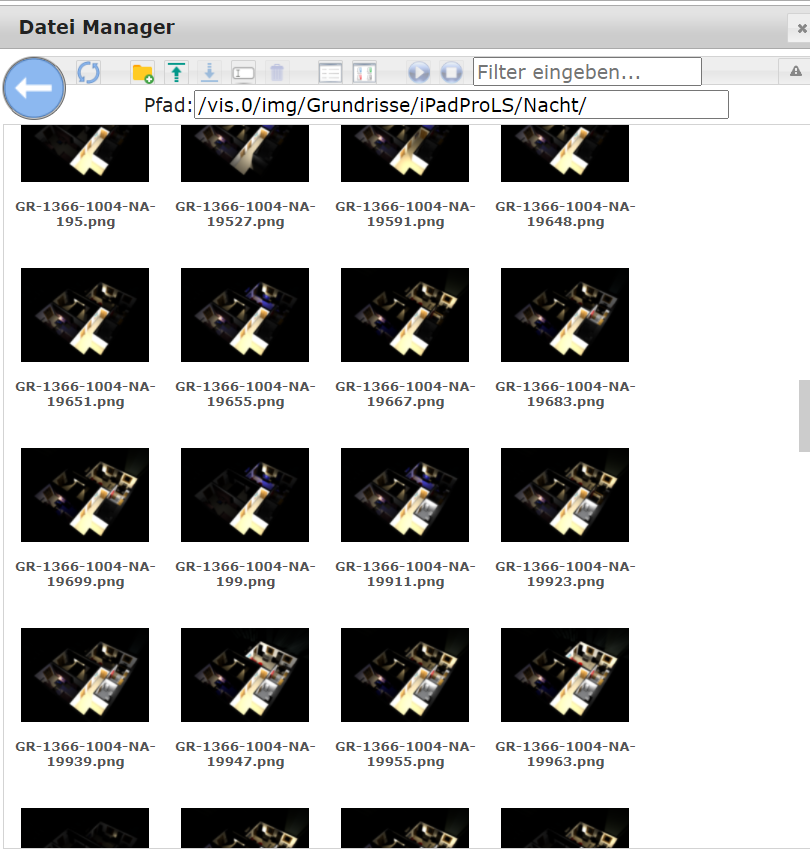

                                  Das ist ziemlich aufwändig. Ich habe quasi für die gebräuchlichsten Lichtkombinationen ein eigenes Bild. Ist aber alles die gleiche Bildseite im vis.
                                  Im Moment ist ja auch Tag - deswegen sieht man im Moment auch nur die Tagesansicht.

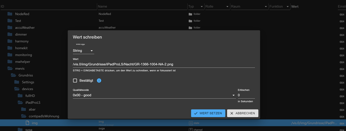

                                  Das Ganze funktioniert mit einem einzigen Widet als Hintergrund:
                                  Diesem String string im src Widget. Das verweist auf einen Datenpunkt und da steht dann drin, welche png Datei angezeigt werden soll.

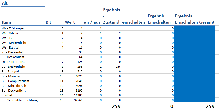

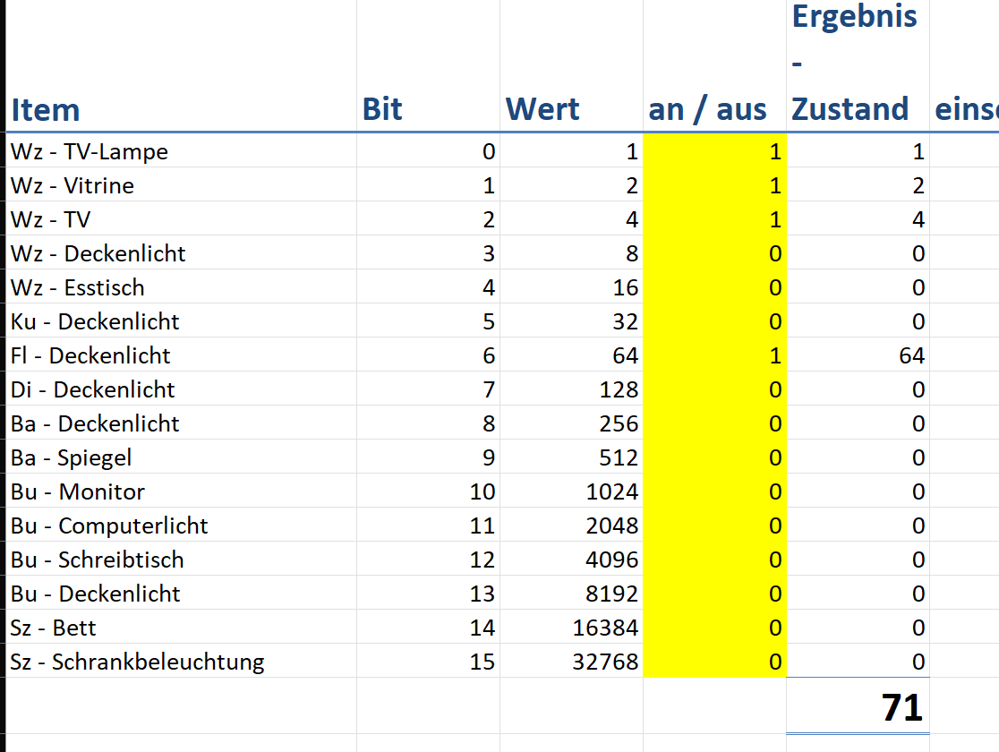

                                  Welches Bild angezeigt werden soll, habe ich einfach als Bitzahl verschlüsselt und berechne das mit meiner Logikmaschine (bei mir NodeRed, geht aber auch mit Java und Blockly).
                                  Für meine 15 Lampen habe ich mir dann so ein Bitmatrix erstellt im Excel und das wird dann automatisch berechnet und falls vorhanden das passende Bild in den Datenpunkt geschrieben:
                                  Bei diesen 3 Lichtern also eine png Datei mit Nr. 259 - aber wie gesagt alle Kombinationen sind quasi nicht möglich:
                                  Hier dann das Beispiel mit 259 - für ein Video ist wahrscheinlich nicht genügend Platz - aber ist schon ganz schön, wenn die Lichter wie von Gespensterhand an und aus gehen. Ist aber echt aufwändig und der PC braucht ja auch für jedes einzelne Bild ca. 5 Minuten zum Berechnen (einmalig mit dem Sweet HOme 3D) - also nicht zur Anzeige - das geht super flüssig:
                                  und quasi für jede Auflösung. 😉
                                  mickym 1 Reply Last reply Reply Quote 1

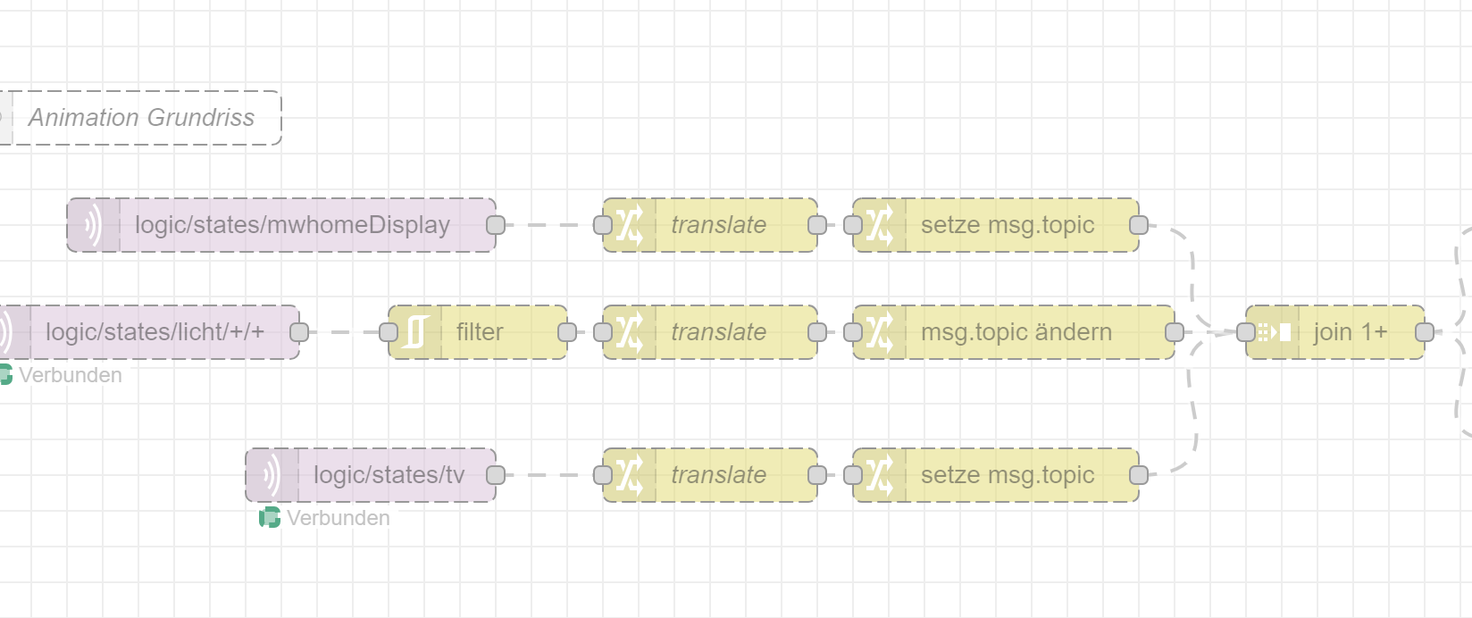

                                    Das Umzurechnen von der entsprechenden Lampe habe ich im NodeRed mit einer Function Node gemacht, ist also ein Javascript - dass Du natürlich mit leichter Anpassung auch direkt mit dem Javascript Adapter verwenden kannst.
                                    Hier mal der Code:
                                    var x;
                                    var obj = msg.payload;
                                    var code = 0;
                                    for (x in obj) {
                                    var val=0;
                                        switch(x) {
                                            case "wohnzimmer/tischlampe":
                                                val = obj[x] ? 1 : 0;
                                                break;
                                            case "wohnzimmer/vitrine":
                                                val = obj[x] ? 2 : 0;
                                                break;
                                            case "tv":
                                                val = obj[x] ? 4 : 0;
                                                break;
                                            case "wohnzimmer/deckenleuchten":
                                                val = obj[x] ? 8 : 0;
                                                break;
                                            case "wohnzimmer/esstisch":
                                                val = obj[x] ? 16 : 0;
                                                break;
                                            case "küche/deckenleuchten":
                                                val = obj[x] ? 32 : 0;
                                                break;
                                            case "flur/deckenleuchten":
                                                val = obj[x] ? 64 : 0;
                                                break;
                                            case "diele/deckenleuchten":
                                                val = obj[x] ? 128 : 0;
                                                break;
                                            case "bad/deckenleuchten":
                                                val = obj[x] ? 256 : 0;
                                                break;
                                            case "bad/spiegel":
                                                val = obj[x] ? 512 : 0;
                                                break;
                                            case "monitor":
                                                val = obj[x] ? 1024 : 0;
                                                break;
                                            case "buero/computer":
                                                val = obj[x] ? 2048 : 0;
                                                break;
                                            case "buero/schreibtisch":
                                                val = obj[x] ? 4096 : 0;
                                                break;
                                            case "buero/deckenleuchten":
                                                val = obj[x] ? 8192 : 0;
                                                break;
                                            case "schlafzimmer/bettlampen":
                                                val = obj[x] ? 16384 : 0;
                                                break;
                                            case "schlafzimmer/schrankbeleuchtung":
                                                val = obj[x] ? 32768 : 0;
                                                break;
                                     code += val;
                                    msg.payload=code.toString();
                                    return msg;
                                    Oder mit anderen Worten - jede Lampe wird auf true oder false im Datenpunkt gespeichert, das Ganze in ein Objekt verfrachtet und dann quasi codiert.

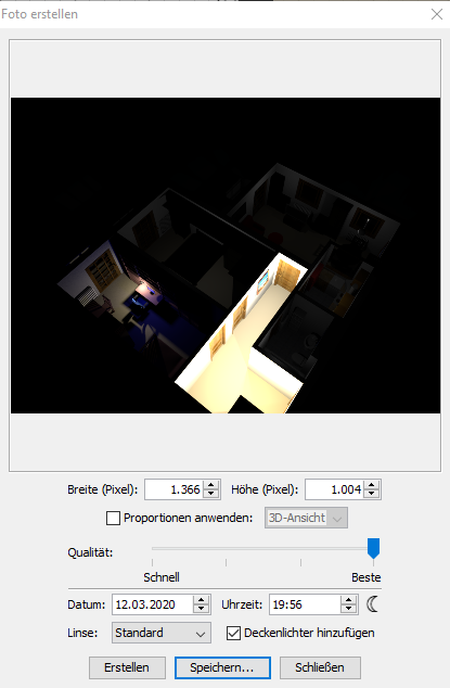

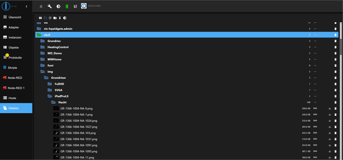

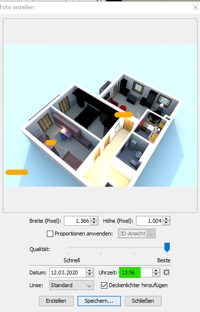

                                          @kusselin Das musst vom Zielgerät abhängig machen. Ich hab das damals für ein 12" iPad gemacht, da war 1366*1004 am Besten um das ohne Ränder und Scrollbalken zu sehen.
                                          Wie gesagt das mit den Lampen ist ziemlich aufwändig, da Du für jede Kombi quasi ein eigenes Bild errechnen lassen musst - ich habe es nur für die häufigsten Bilder gemacht und wie das codiert ist habe ich ja unten beschrieben.
                                          Die ganzen Dateien sind in einem Verzeichnis gespeichert die Dateinamen wie unten codiert:
                                          Das Ganze ist ein Img-Src Widget, wobei das Bild was angezeigt werden soll in einem Datenpunkt gespeichert ist.
                                          Ich bin zwar an sich nun soweit zufrieden habe dann auch darüber Icons zum Steuern gelegt, aber im Moment ist mir das zu aufwändig da weiter zu machen.
                                          Da es gerade Tag ist sieht gibts auch nur ein Bild. Die Icons wurden als Overlay darüber gelegt und die Idee war dann alles intuitiv über Popups zu steuern. Aber wie gesagt - ist das alles auf Eis, weil es mir zu aufwändig ist:

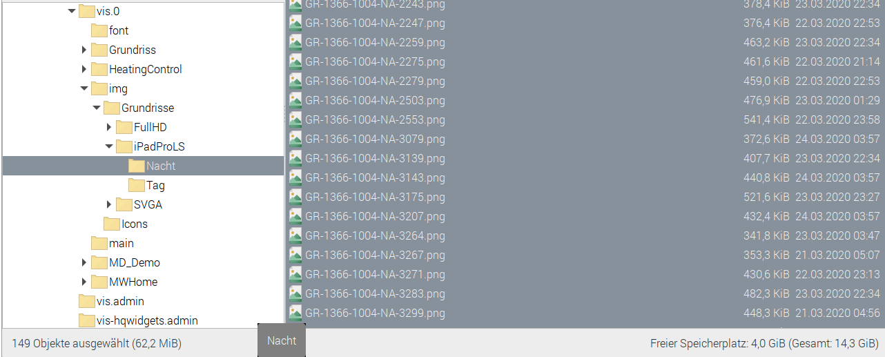

                                          149 Bilder - für die gebräuchlichsten Kombinationen. Für die Erstellung eines Bildes kannst Du so 5-10 min rechnen.
                                          Falls Du mal von 8 Minuten pro Bild ausgehst, sind das bei 149 Bildern 1192 Minuten oder fast 20 Stunden. Mal schauen, ob Du Dir das antun willst. 😏 😏 😏
                                          Aber es schaut schon beeindruckend aus, wenn man sich das so ansieht. 😉
