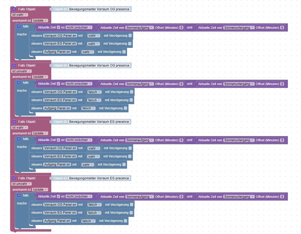

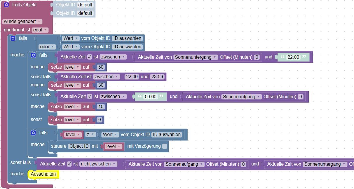

      Hallo Community,
      Ich habe zuhause 3 Lampen im Stiegenhaus welche durch 2 Bewegungsmelder, die jeweils oben und unten im Stiegenhaus platziert sind, gesteuert werden.
      Im Grunde soll die Steuerung das Licht einschalten sobald Bewegung erkannt wurde und wieder abschalten sobald sich nichts mehr bewegt. Das funktioniert mit dem Blockly Skript das ich gebaut habe auch sehr gut. Das Problem ist aber das es über den ganzen Tag hin passiert und nicht wie im Skript nur von Sonnenuntergang bis Sonnenaufgang.
      Kann mir hier jemand helfen?
      Die nächste Ausbaustufe wäre es mit Lichtstärke zu arbeiten bzw. hätte ich gerne noch das in der Zeit zwischen 00:00 und 05:00 das Licht mit nur 20% eingeschaltet wird, hat hier jemand schon Erfahrungen gemacht?
      Ich danke euch!

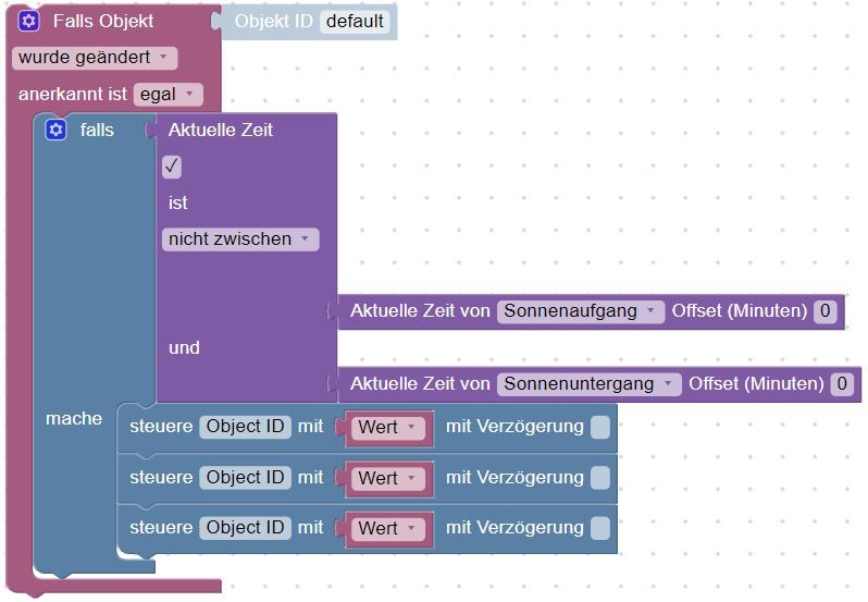

        Jan1 @Cynric10 last edited by
        @Cynric10
        Astrozeiten über Mitternacht hinaus funktioniert nicht und die Aktion gehört in die FALLS Tasche nicht darunter, sonst ist eh nur der Trigger aktiv und sonst nichts. Dreh die Astro Zeiten und dann "nicht zwischen". Dann alle Aktionen in eine FALLS und nicht 3 mal die laiche FALLS.
        Poste mal den Code hier
          paul53 @Jan1 last edited by paul53
          @Jan1 sagte:
          So ist es. Vorschlag:
          Wert finder man unter "Trigger".

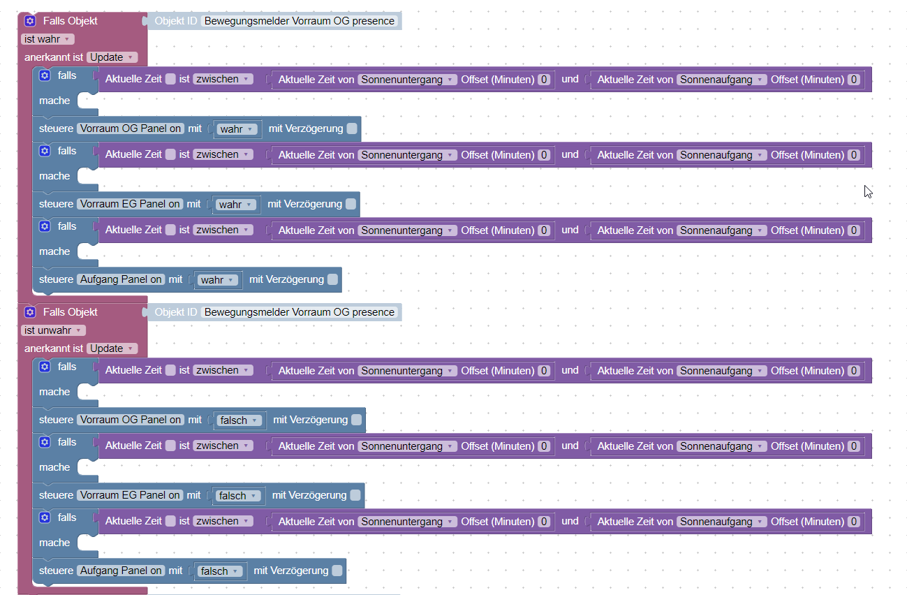

          • Cynric10
            Cynric10 @paul53 last edited by
            @paul53 @Jan1
            Danke euch beiden vielmals!
            Ich habe das Skript jetzt wie folgt angepasst:
            Die Lichter gehen jetzt am Tag nicht an! 😉
            Wie ich euch verstanden habe würde das mit dem zwischen 00:00 und 05:00 auf 20% schalten nur mit einem Skript funktionieren, wo die Zeiten genau hinterlegt sind? Quasi ein eigenes hierfür?
            Mit der Lux Zahl schätze ich müsste ich bei dem Skript hier nur die Zeiten rausnehmen und statt dem Lux Wert mit < [Wert] arbeiten?
            Danke euch nochmal!

                Kannst du mir sagen wie ich mein bereits vorhandenes Skript oben, so umbaue das quasi von Sonnenuntergang bis 22:00 die Leuchtkraft bei 50% ist, ab 22:00 bis 00:00 bei 30% ist und ab 00:00 bis Sonnenaufgang bei 10%?
                Ich habe schon ein paar Versuche gestartet aber bin leider nie wirklich weit gekommen ..
                Ich danke dir!

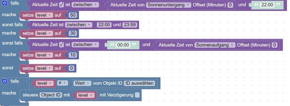

                  paul53 @Cynric10 last edited by
                  @Cynric10 sagte:
                  Zusätzlich einbauen:
                  Cynric10 1 Reply Last reply Reply Quote 1

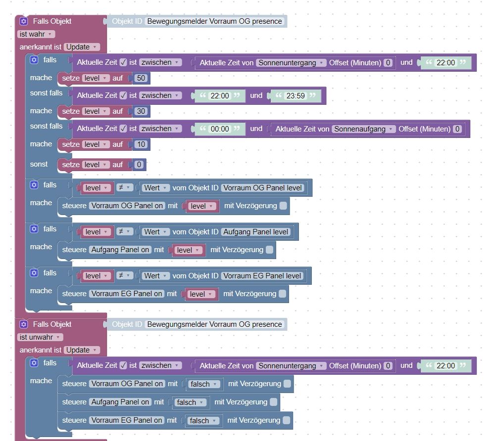

                  • Cynric10
                    Danke für deine Antwort!

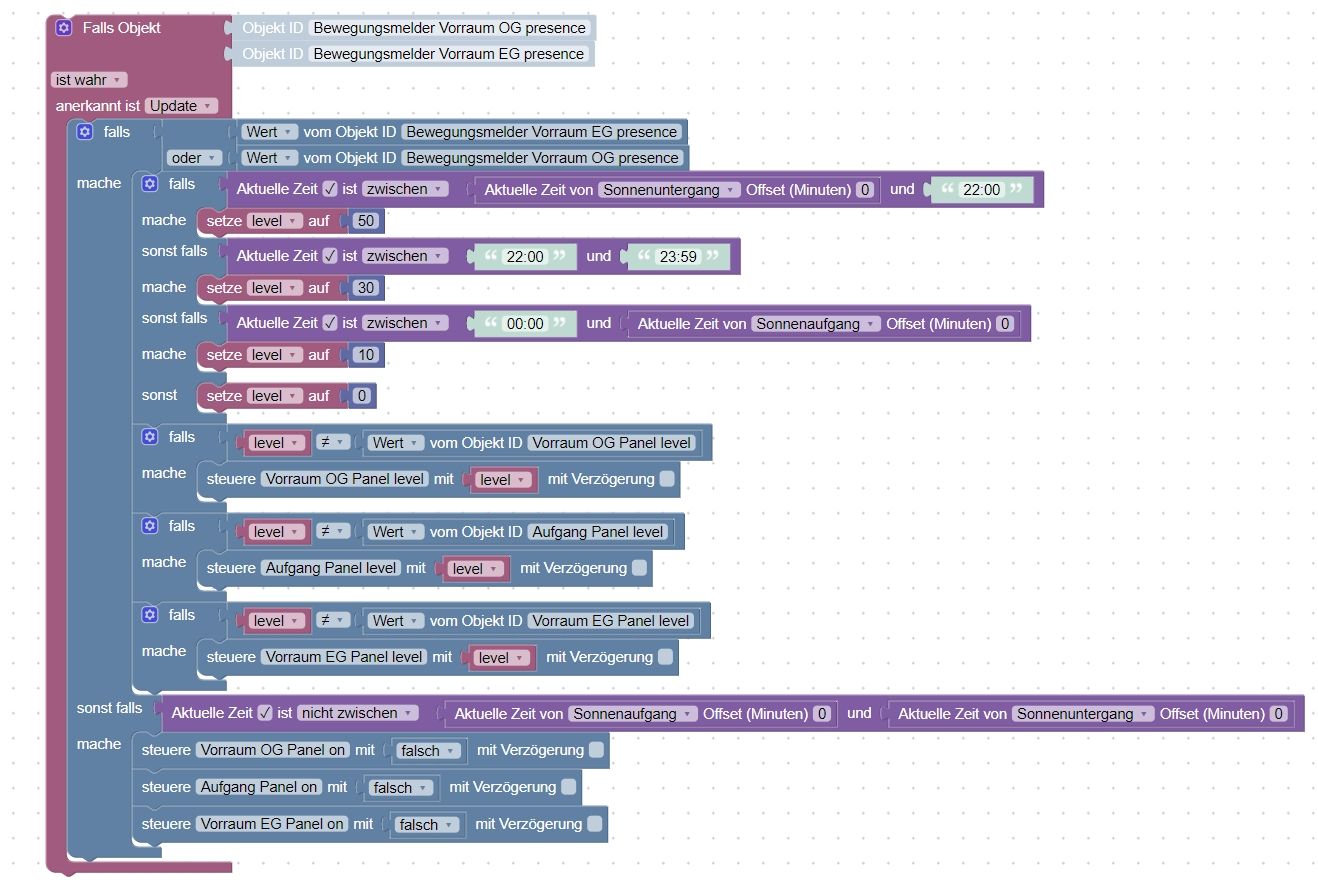

                    Ich habe es jetzt nach dem Muster nachgebaut und folgendes kommt hierbei raus
                    Den unteren Part wo die Lampen wieder abgedreht werden, würde ich mit dem oberen angepassten Teil ja nicht mehr benötigen oder?
                    Ich hätte dann noch einen zweiten Bewegungsmelder, der eben das gleiche machen soll, aber eben im EG sitzt. Müsste ich dann nur das selbe Schema kopieren und für den EG Melder anpassen?
                    Ich danke dir!
                      paul53 @Cynric10 last edited by paul53
                      @Cynric10 sagte:
                      Ich kann mir nicht vorstellen, dass ein Datenpunkt mit "on" im Namen dimmen kann (level).
                      @Cynric10 sagte:
                      Doch, denn der schaltet aus, wenn keine Bewegung mehr erkannt wird. Allerdings sollte man keine zwei Trigger auf den gleichen Datenpunkt verwenden (Ressourcenverschwendung), sondern innerhalb des Triggers verzweigen (falls Wert / sonst).
                      @Cynric10 sagte in Blockly Lichtsteuerung:
                      Wenn die gleichen Lampen geschaltet werden, nimmt man den 2. BWM mit in den Trigger und macht bei falls eine Oder-Verknüpfung. Prinzip:
                      • Cynric10
                        Danke dir nochmal für deine Hilfe!
                        @paul53 said in Blockly Lichtsteuerung:
                        Sorry, ja habe ich bereits ausgebessert 😉
                        Müsste ich soweit angepasst haben.
                        Hier tue ich mir etwas schwer welchen Wert ich nehmen soll? Du beschreibst hier die 2 BWM, da habe ich jetzt mal die presence selbst genommen:
                          @Cynric10 sagte:
                          Das meinte ich auch.
                          Der Trigger muss von "ist wahr" auf "wurde geändert" korrigiert werden, da andernfalls der sonst-Zweig nie erreicht wird. Der Rest sieht gut aus, wenn die Dimmer durch einen Dimmwert > 0 selbst einschalten.
                          Cynric10 2 Replies Last reply Reply Quote 1
                          • Cynric10
                            @Cynric10 sagte:
                            Alles klar!
                            Ja es sind die Tradfri Floalt Lampen von Ikea. Wenn ich manuell einen % Wert ändere bzw. eingebe, schalten sie sich sofort mit dem Wert ein.
                            Bin gerade noch am Testen. Leider springen die Lichter nicht an auch wenn eine Bewegung erkannt wird. Was aber funktioniert ist das sie ausgehen sobald keine Bewegung mehr da ist. Es funktioniert auch das rücksetzen der % Werte:
                            Wenn ich die Werte zb auf 60% stelle und manuell einschalte, bleiben sie vorerst mal bei 60% bis eben keine Bewegung mehr erkannt wird. Schalte ich sie dann manuell ohne Wert einzugeben, springt es auf 50% was an sich ja auch der Sinn sein sollte.
                            Hättest du noch eine Idee warum sie noch nicht auf die Bewegung reagieren? Die Bewegung wird vom Sensor selbst erkannt, das habe ich schon geprüft.
                            • Cynric10
                              Ok ich denke ich verstehe warum sie sich nicht einschalten. Pausiere ich das Skript, starte die Lampen mit einem Wert über 50% und schalte sie dann ab (damit sie sich den Wert merken) und starte dann das Skript wieder, dann wird die Bewegung auch erkannt und genau auf die 50% gesetzt als auch die Lampen eingeschaltet mit der Bewegung. Gehen die Lichter dann aus weil keine Bewegung mehr erkannt wird, so wird auch die erneute Bewegung nicht mehr angenommen, weil der Wert schon richtig auf 50% sitzt und durch das Skript nicht mehr angepasst werden muss, also die Bedingung bereits erfüllt.
                                @Cynric10 sagte:
                                Dann nimm die Vergleiche level != Wert von Objekt ... level raus.
                                • Cynric10
                                  @Cynric10 sagte:
                                  Danke dir @paul53!
                                  Ich habe das ganze jetzt die Tage getestet. Leider ist es noch nicht ganz so wie ich es brauche.
                                  Grundsätzlich funktioniert die routine mit den % jetzt. Habe ich aber den Term "sonst setze level auf 0" drinnen, so bleibt nach 00:00 das licht einfach an bis man es dann manuell abschaltet, auch nachdem es schon nach Sonnenaufgang ist. Den Term habe ich zum testen einfach mal rausgenommen und so schaltet es sich zumindest auch ab, Problem welches ich jetzt habe ist das der untere Teil mit dem ausschalten nicht funktioniert und die Lampen den ganzen Tag über mit 10% angesteuert werden, bis eben auf die definierten Zeiten mit den anderen % Werten.

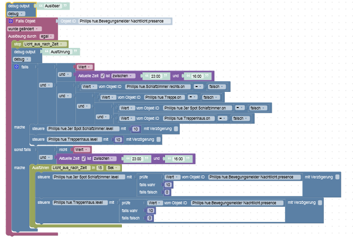

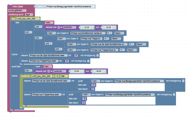

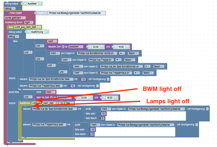

                                  • haselchen
                                    haselchen Most Active @Cynric10 last edited by
                                    @da_Woody
                                    Ich werde wahnsinnig mit dem Mist zur Zeit.
                                    Eingestellt sind 15sek.
                                    Sollte reichen, dass die DP ihren aktuellen Wert haben.
                                    Aber ausgehen tun die beiden Lampen entweder mal nach 35sek oder 39 oder 45sek.
                                    Völlig willkürlich von der Zeit.
                                    Lasst euch nicht von der eingestellten Zeit irritieren, die habe ich auf die beiden Zeiten jetzt eingestellt, wo das Blockly laufen soll.
                                    da_Woody Asgothian 2 Replies Last reply Reply Quote 0
                                    • da_Woody
                                      da_Woody @haselchen last edited by
                                      @haselchen zwischen 23:00 und 05:00? datums übergreifend?
                                      haselchen paul53 2 Replies Last reply Reply Quote 0
                                      • haselchen
                                        haselchen Most Active @da_Woody last edited by haselchen
                                        @da_woody
                                        Jup. Immer abends bis morgens. Das scheint ja alles zu passen, die Lichter gehen ja an.
                                        Hintergrund ist der, ich will wenn ich abends ins Schlafzimmer gehe, dass dort der Spot angeht und im Flur die Lampe.
                                        Aber nur, wenn diverse Dinge vorher erfüllt sind. Quasi die obere Etage dunkel ist. Erst dann brauche ich ja Licht im Schlafzimmer 🙂
                                        Der BWM steht hinter der Tür zum Schlafzimmer.
                                        Wenn ich also reingehe, soll das Licht an und nach 15sek aus, es sei denn, ich renne in der Zwischenzeit wieder am BWM vorbei, dann soll der Countdown wieder von vorne laufen.
                                          paul53 @da_Woody last edited by
                                          @da_woody sagte: zwischen 23:00 und 05:00? datums übergreifend?
                                          Das funktioniert nur mit Astrozeiten nicht.
                                          • da_Woody
                                            @haselchen ja, abewr nicht aus. über mitternacht muss extra eingestellt werden meines wissens nach...
                                            829
