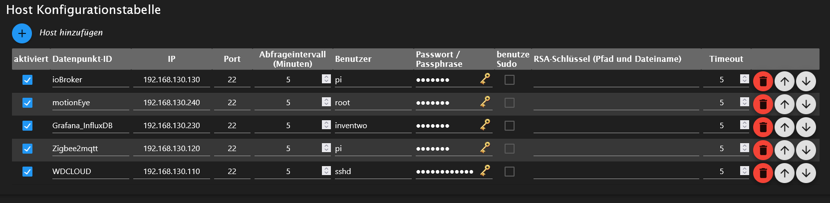

                                PaulDaRu @wendy2702 last edited by PaulDaRu
                                @wendy2702 alle Geräte, welche ich über den Linux-Controll anbinden möchte erreiche ich vom ioBroker Server via SSH.
                                Hier die Einstellungen für meinen Testserver, auch dieser ist via SSH erreichbar und iputils-ping ist sowohl auf dem ioBroker als auch auf dem Host auf dem aktuellen Stand.
                                sudo ist auf dem Server aktuell nicht installiert, da es sich lediglich um eine Test VM handelt.
                                  Thomas Braun Most Active @PaulDaRu last edited by
                                  @pauldaru
                                  Direktes login des root via ssh ist nicht ohne weitere Klimmzüge möglich.
                                  Verwende sudo.

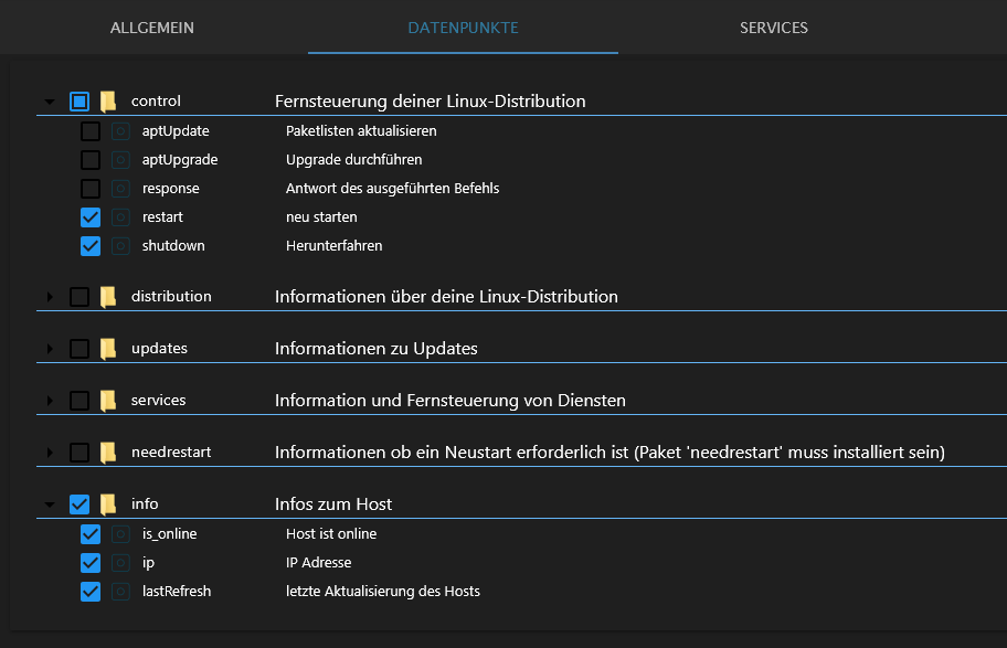

                                        Labersack @deta last edited by
                                        @deta
                                        Wenn du in den Adaptereinstellungen unter Datenpunkte -> Control -> Shutdown aktivierst, hast du einen Datenpunkt, den du in einem Script/Flow verwenden kannst.
                                          deta Most Active @Labersack last edited by
                                          @labersack sagte in Test Adapter Linux Control v1.x.x:
                                          @deta
                                          Dachte ich auch aber nix

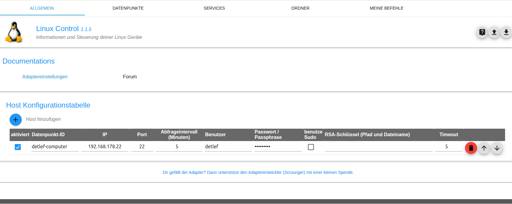

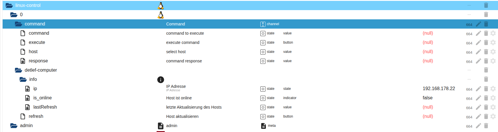

                                          skvarel 1 Reply Last reply Reply Quote 0
                                          • skvarel
                                            skvarel Developer @deta last edited by

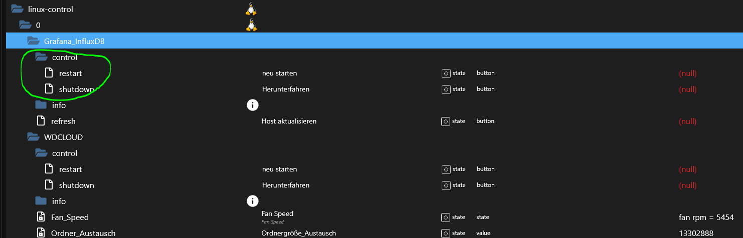

                                            @deta .. das ist merkwürdig. Bei dir fehlt das 'Control' Verzeichnis innerhalb von 'detlef-computer'.
                                            Bei mir sieht es so aus:
