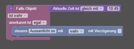

      Sollte eigentlich sehr einfach sein. Bin aber noch immer Anfänger.
      Ziel ist es nachts zu einer bestimmten Zeit abzufragen, ob das Aussenlicht an ist und wenn nicht, es einzuschalten. Teste das gerade (im Bild) am Tage. Keine Reaktion. Habe schon verschiedene Varianten probiert.Aussenlicht.JPG

        Jan1 @DGR last edited by
        @DGR
        im Trigger darf nur ein Objekt stehen und keine Logik, die muss in eine FALLS rein

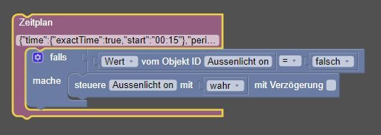

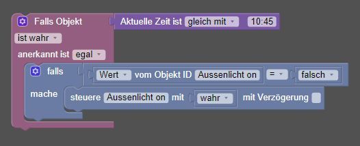

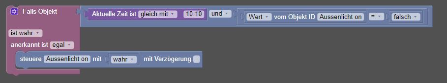

                        DGR @DGR last edited by
                        @DGR wenn ich das richtig gemacht habe, trotzdem keine Reaktion in beiden Fällen. Bei den Objekten ist die Anzeige aber richtig (false, true bei aus und an).
                        Die Ein- und Ausschaltzeiten regle ich über den Kalender. Wenn man abends aber länger draußen sitzt, dann stört das Licht und ich schalte es per Hand aus, vergesse es aber später wieder einzuschalten.Aussenlicht3.JPG Aussenlicht2.JPG
                          paul53 @DGR last edited by paul53
                          @DGR sagte:
                          Nein, bitte lesen !
