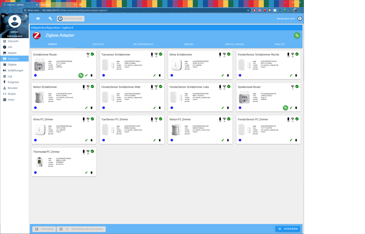

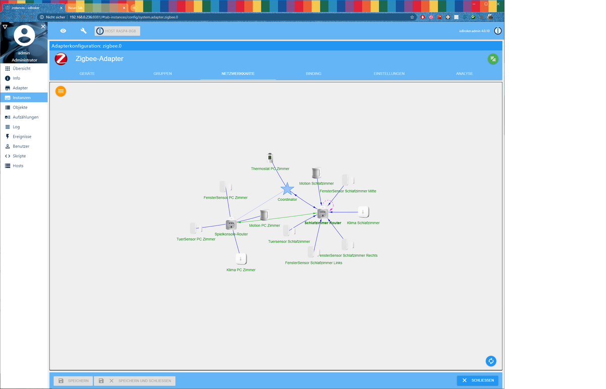

      ich habe nun schon mich durch dieses Forum gewühlt sowie auch versucht was sonst im netz zu finden.
      Leider bekomme ich eigentlich immer wieder die Info das wenn man Router nutzt (Osram Plugs) dieses Cap angehoben werden kann. Wenn ich dann hier schaue sehe ich auch Coordinatoren die an ein paar Routern hängen und dort dann ZIG Geräte dran hängen.
      Ich habe aber das Problem das ich keine weiteren Geräte anlernen kann, und nein diese sind nicht defekt den vorher liefen Sie.
      Ich habe den cc2531 mit der aktuellsten Koenkk FW geflasht, das ioBroker ganz neu aufgesetzt und mit den Osram Plugs als Router begonnen.
      An diese Router habe ich dann die Sensoren angelernt, aber auf einmal ist eben wieder mal Schluss und das nach nur wenigen Geräten. Bei weitem nicht die irgendwo angegebenen 50 Stk pro Osram Plug.
      Ich hab langsam wirklich keine Idee mehr was ich falsch mache oder wie ich das bewerkstelligen soll das ich meine Sensoren Pairen kann.
      Es läuft einfach das Pairing durch ohne das er noch irgendwas annimmt/anzeigt. Kein Announce oder irgendwas.
      Dies ist auch egal ob ich das Pairing an einem der Router Starte oder ob ich es am Coordinator selbst mache.
      iobroker-netzwerk.png iobroker_Geräteliste.pnginfos-iobroker.pngAdapterinfos.png

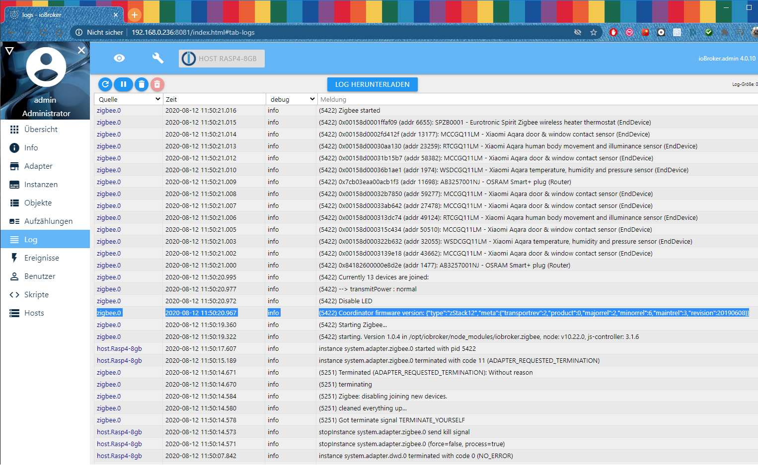

            arteck Developer Most Active @Darthgonzo last edited by
            @Darthgonzo das hätten wir..
            dann machmal folgendes...
            adapter stop
            stick abziehen
            stick wieder rein adapter starten
            nochmal versuchen anzulernen
