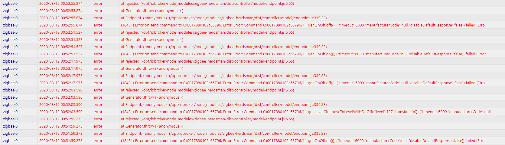

      Probleme habe ich mit den Dimmern - Manchmal dauert es 3-4 sekunden nach dem drücken bis sich eine Lampe einschaltet
      Der bewegungsmelder im WC funktioniert zu 90 % manchmal aber geht das licht nicht an.
      Die lampe BernyZimmer geht manchmal nicht an wenn Sie über HomeKit / Siri angemacht wird.
      Leider kann ich es nicht reproduzieren. Immer wenn ich es versuche nachzustellen funktioniert alles.
      Das habe ich im Logfile gefunden kann aber nix damit anfangen. Dieser Log ist angefallen alls versucht wurde die Lampe BernyZimmer an / aus zuschalten.
      Jemand eine Idee wo hier der Bug ist?

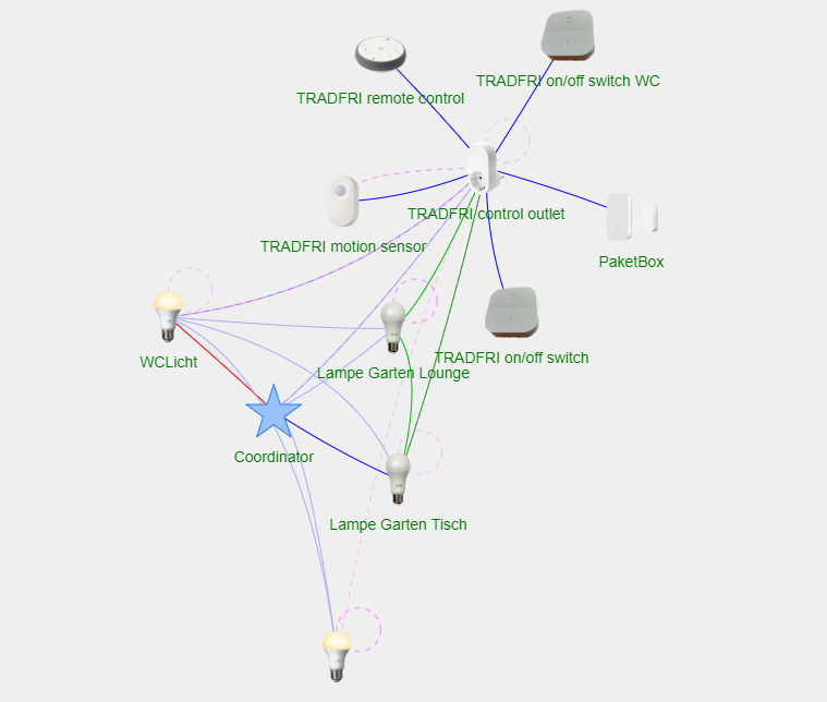

            @markwien hmm.. komisch komisch.. sollte gehen bei den eingesetzten Repeatern..
            oder hast du was stromlos... also eine Lampe manuell ausgeschaletet am Schalter
              Dragon @markwien last edited by
              @markwien Hat dein Stick eine externe Antenne? Hatte auch viele Probleme mit der Reichweite. Wenn es tatsächlich nur dieses eine Problem gibt hätte ich gesagt versuche es erstmal mit einer Antenne, nicht dieses komische PCB Teil, das hat bei mir schon einen riesen Schritt nach vorn gebracht. Falls das nicht ausreicht wirst du wohl einen Repeater nutzen müssen oder den Coordinator wechseln müssen. Ich habe erst mit Repeatern, dann mit externer Antenne gearbeitet und nun den Coordinator gewechselt. Und der Wechsel am Ende hat tatsächlich einen riesigen Unterschied gemacht. Nun reagieren die Devices beim ersten Tastendruck, vorher hatte man es schon ab und zu mal dass ein Schaltvorgang verschwand...

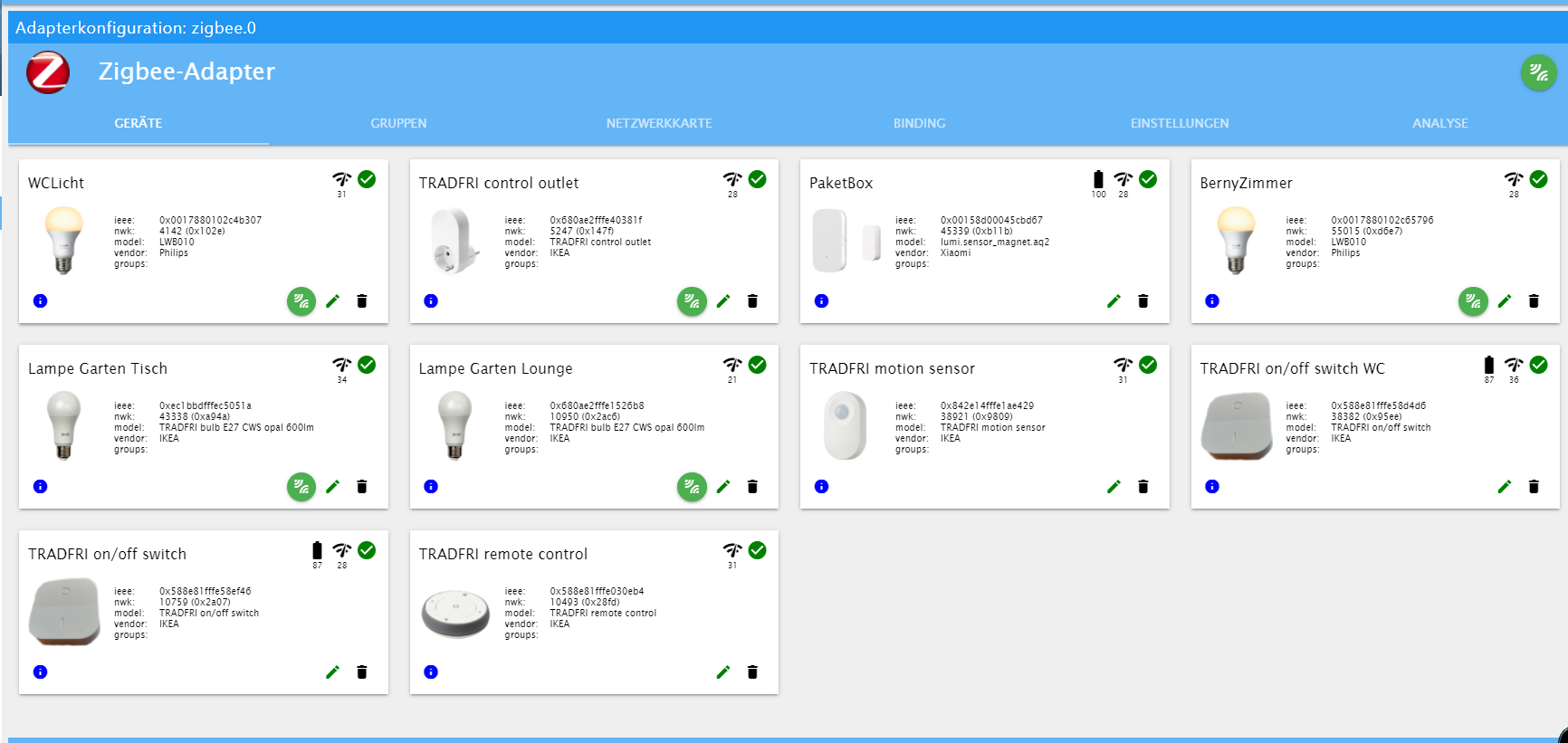

                            Ich habe kein Reichweitenproblem.
                            Die Steckdose sowie die Lampen sollten als Repeater ausreichen. Der aquara türkontakt ist am weitesten entfernt im Garten und funktioniert immer.
                            Die Lampe am WC sowie bernyZimmer sind in der nähe von der Steckdose und vom Stick ca 10 Meter entfernt.
                            Vermutlich stimmt die Qualität bei den Sticks nicht und ich muss wieder alle Bridges einsetzen genau dass was ich nicht möchte... :((
