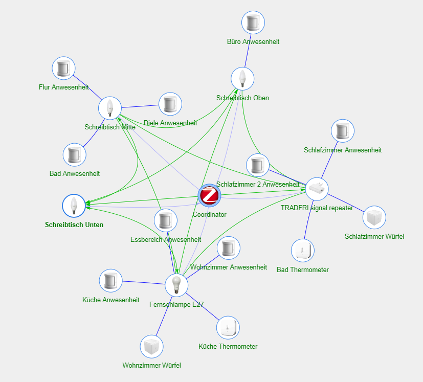

                • mickym
                  mickym Most Active @Santos last edited by mickym
                  @santos Wo Du diesen grünen Knopf drückst ist egal, weil einfach das Netz auf "Pairing " eingestellt wird. Am sinnvollsten ist es die Geräte am Einsatzort anzulernen, manchmal ist das aber einfach nicht erfolgreich, dann halt an dem nächstgelegenen Router. Mit der jetzigen Version des Adapters bin ich ganz zufrieden - aber ich hab die Geräte immer noch nicht festinstalliert. 😉 Aber inzwischen schaut die Karte sehr vernünftig aus. 😉 - Der Coordinator hat nur noch mit Routern Kontakt. 😉
                  Das Netz ist zwar nicht ganz so groß wie Deines - aber die BEschränkung des cc2531 ist ja erst dann relevant, wenn die Geräte direkt an diesem Stick hängen.
                  Asgothian 1 Reply Last reply Reply Quote 1
