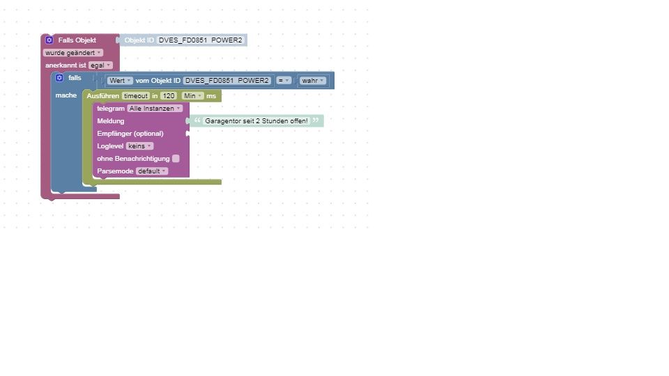

      hier mal wieder ein Problem.
      Ich will eine Telegram Nachricht erhalten, wenn mein Garagentor Zwei Stunden offen gestanden hat (Reed-Kontakt aktiv ist).
      Nun habe ich das mit den Kontakten hinbekommen, jedoch schickt er mir schon eine Nachricht, wenn der Kontakt auch nur eine Sekunde aktiv war.
      Ich müsste also noch ins Blockly einfügen, dass er mir die Nachricht nur schickt, wenn der Kontakt insgesamt 2 Stunden "true" ist.
      Hier mein derzeitiger aufbau, der leider das nicht erfüllt.
      kann mir einer helfen, wie ich das ding umbauen muss?
      Gruß und Danke im Voraus
      • G
        Goldmulle @Goldmulle last edited by
        sorry leute habs gefunden:
        https://www.smarthome-tricks.de/software-iobroker/blockly-benachrichtigung-wenn-tuer-laenger-als-1-minute-offen-steht/
