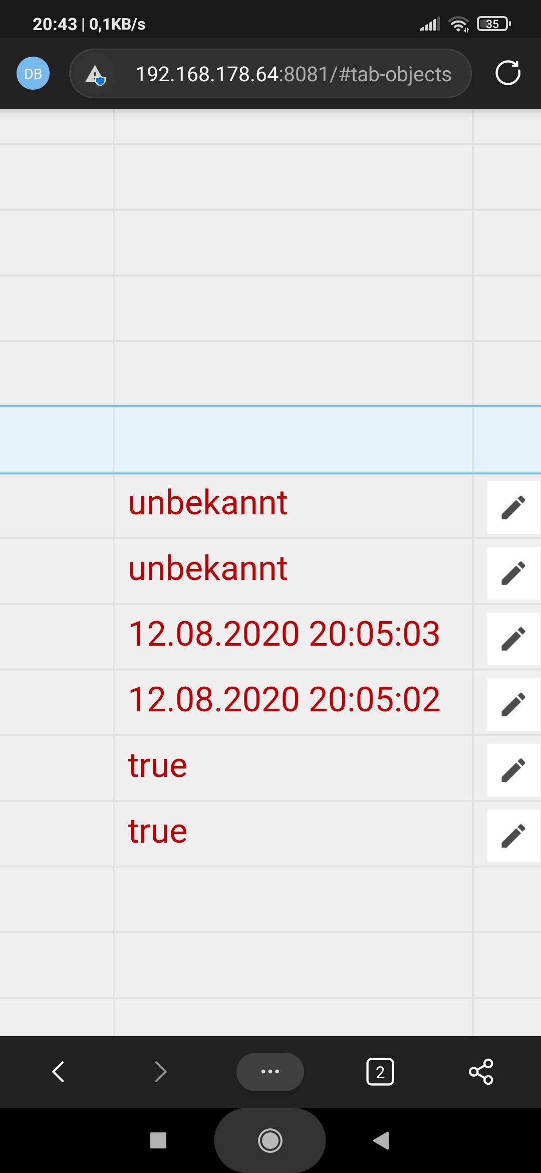

      Ich habe mehrere Geräte (Türkontakte) die mit einer Batterie laufen. Ich erfasse bereits die Zeit mit Datum wann der Status sich das letzte Mal geändert hat. Ich möchte nun gerne ein Script in Blockly erstellen das mir Bescheid sagt wenn das Datum des Kontaktes sich länger z.B. 5 Tage nicht geändert hat um gewarnt zu sein das die Batterie leer sein könnte.
      Ich stehe gerade auf dem Schlauch und weiss nicht wie ich das lösen könnte. Hat jemand eine kreative Idee?

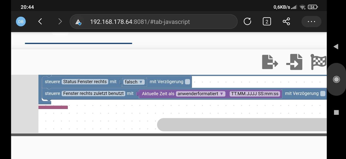

          Hi, es sind noname Kontakte die über 433Mhz den auf und zu Status an die Sonoff Bridge weitergeben. Diese Signale fange ich dann per Mqtt und dem Iobroker ab und setze sie mit einem Blockly Script in Fenster offen/geschlossen um.
          Ich konnte noch kein lowbat Signal entdecken...

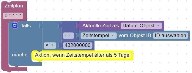

            paul53 @david83 last edited by
            @david83 sagte:
            david83 1 Reply Last reply Reply Quote 0
            • david83
              david83 @paul53 last edited by
              Danke paul53! Ich werde es nachher ausprobieren.

                Funktioniert, danke!
