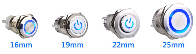

      Welche kleinen runden LED beleuchtete Taster muss ich dafür nehmen ?
      Sollte mit 5V gehen, da der NodeMcu ja auch 5V braucht.
        jeden den du willst 😉
        Einzig wichtig ist das die Beleuchtung mit 3 oder 5V läuft. Ich würde auch darauf achten das sie "momentary" bzw. "self reset" (ergo Taster) sind. Kleiner als 16mm ist außerdem etwas fummelig, ein herausstehender Kopf macht die Bedienung ebenfalls etwas freundlicher.

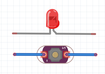

                  An GPIO ist klar aber wie ? Schaltplan wäre geil zumal die Taster ja 4 PINs haben.
                  Also die LED hat zwei Pins und der Taster hat zwei. Jeweils einen von jeden an Ground und die anderen an einen beliebigen GPIO. Ist schon alles. Sind Im Endeffekt zwei getrennte Bauteile:
                  Einen Widerstand für die LED habe ich nicht verbaut (eventuell sind diese schon vorhanden) und bei mir laufen noch alle LEDs in den Tastern wie am ersten Tag...
