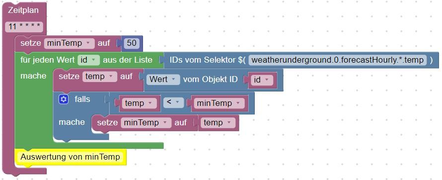

          paul53 @M240-Swiss last edited by
          @M240-Swiss sagte:
          aus mehreren Datenpunkte den kleinsten Wert herausfinden
          Beispiel mit $Selector und Schleife über alle IDs:

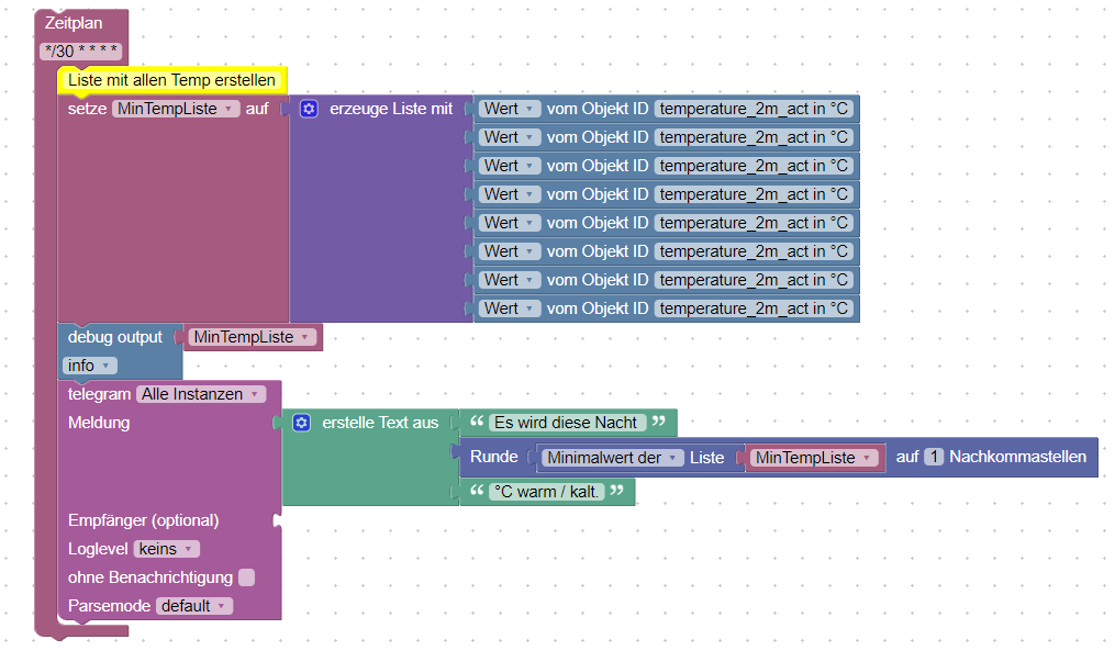

            M240-Swiss @paul53 last edited by
            @Homoran und @paul53 : Danke für eure Rückmeldung.
            Ich habe es nun dank dem Tip und Google mit einer Liste versucht und sieht soweit sehr gut aus.
            Gruss M240-Swiss
            Mein Blockly dazu
