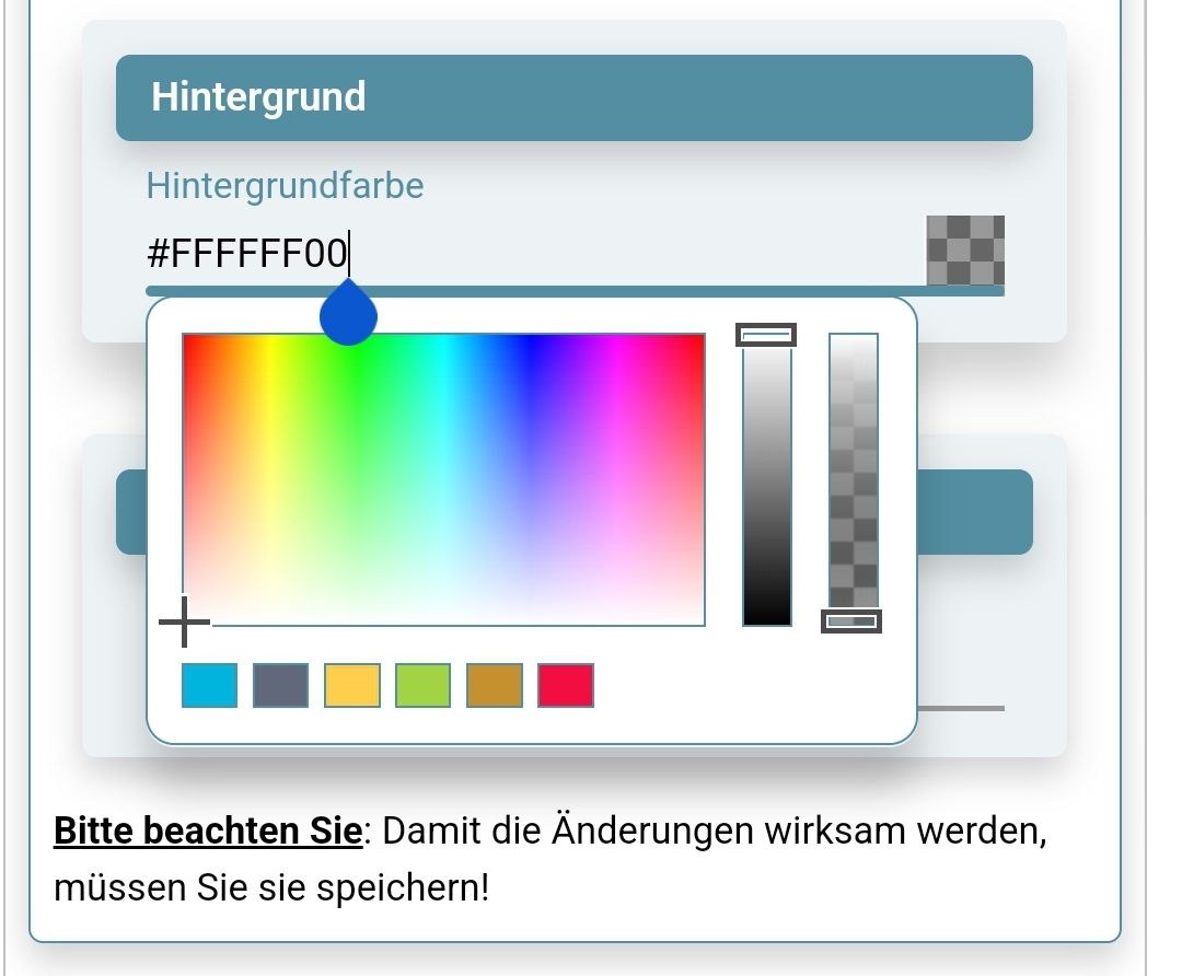

          Edit: Falls es der Lösung zuträglich ist: auf meinem Mac existiert dieses intransparente Verhalten sowohl im Firefox (127.0.1) als auch in Safari (15.6.1).

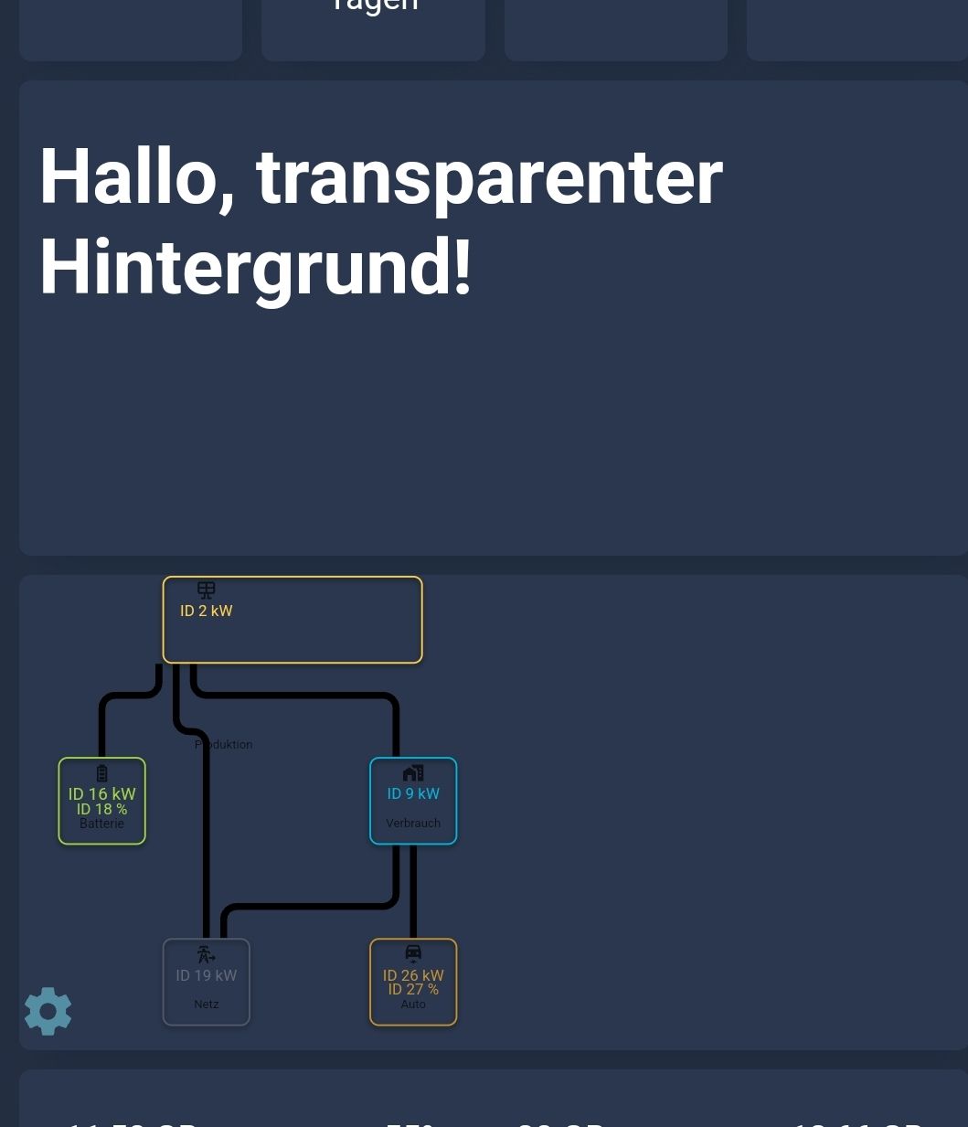

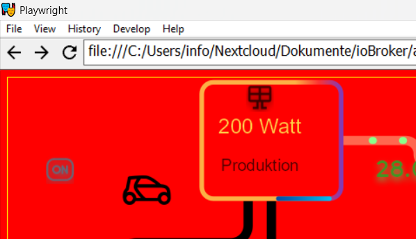

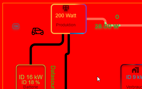

            Ich habe mal eine "normale" HTML Seite erstellt, die so aussieht:
            <html>
            <head>
              <style>
                body {
                  background-color: red;
                iframe {
                  border: 1px solid yellow;
              </style>
            </head>
            <body>
              <iframe src="https://192.168.2.19:8082/energiefluss-erweitert/?instance=1" width="100%" height="100%"
                frameborder="0"></iframe>
            </body>
            </html>
            Ergebnis auf Windows:
            Die HTML Seite hat den roten Hintergrund, der Frame einen gelben Rahmen und der EF schaut durch mit background-color: rgba(255,255,255,0)
            Auch auf meinem Apple-Simuator scheint die gesetzte Farbe der HTML durch den EF durch:

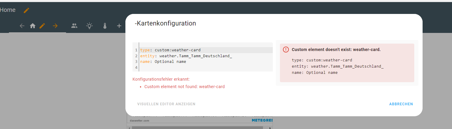

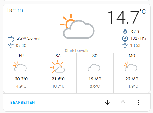

              benni86 last edited by

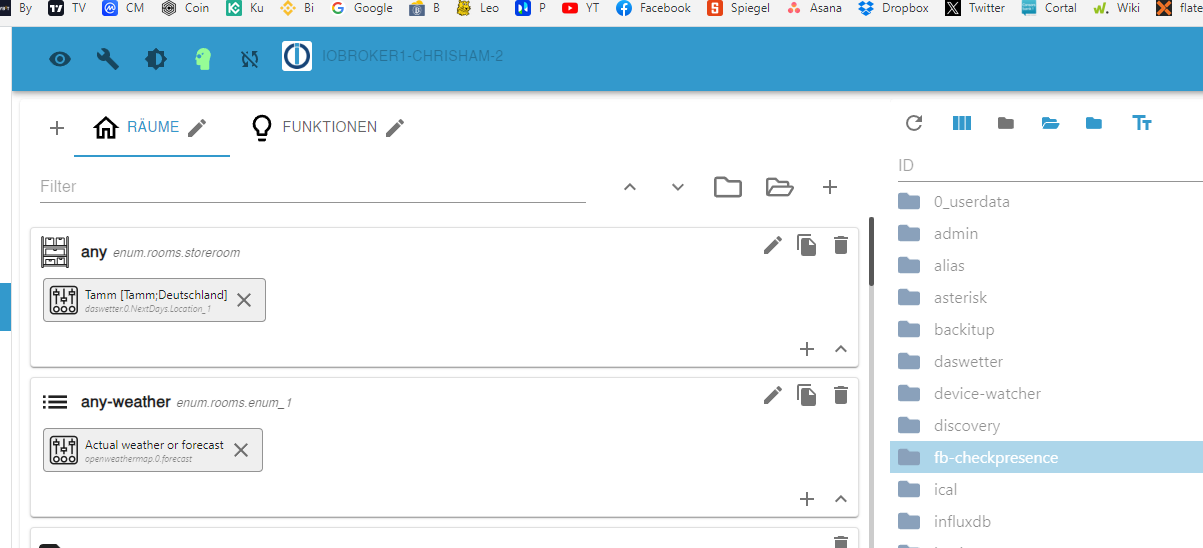

              Funktioniert bei euch die weather-forecast Card? Ich versuche sie gerade das erste mal einzurichten, habe den Raum "any" und die Function "weather" angelegt aber er legt die Entitäten einfach nicht an. Habe es mit dem Adapter daswetter aber auch mit yr probiert. In den Logs vom Lovelace Adapter den ich mehrfach neugestartet habe sieht man auch nichts. Irgendwelche Ideen wo ich suchen könnte?
                benni86 @benni86 last edited by benni86
                @benni86 Ah Problem selbst gelöst, da war das Problem, die Einstellung:
                Automatische Generierung von Geräten nur aus Alias.0.
                Garfonso 1 Reply Last reply Reply Quote 1
                • Garfonso
                  Garfonso Developer @benni86 last edited by
                  @benni86
                  Sehr gut, dass du das gefunden hast. 🙂
                  Ansonsten hilft bei so Problemen auch immer den devices Adapter installieren und im Geräte-Tab gucken, ob das Gerät da (richtig) auftaucht. Wenn nicht, hat lovelace keine Chance.

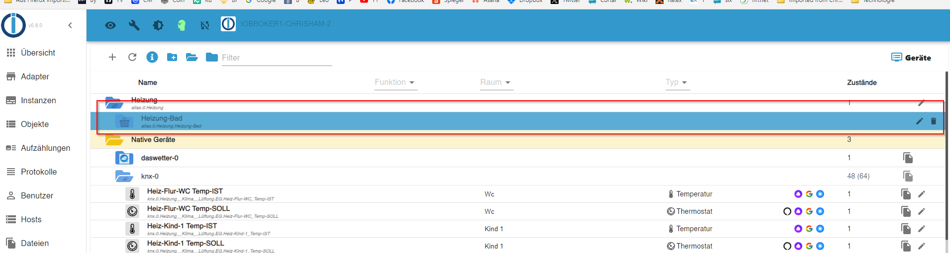

                        hacki11 last edited by hacki11

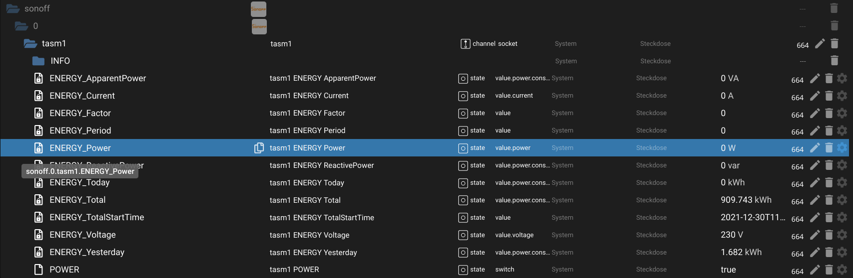

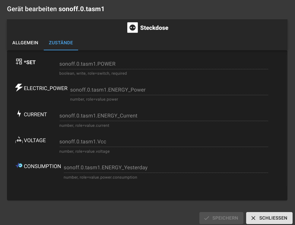

                        Ich hätte eine Verständnisfrage, ich möchte für eine WLAN Steckdose (Tasmota via Sonoff Adapter) eine Card erstellen welche den aktuellen Verbrauch mit anzeigt. Wenn ich mich nicht täusche wäre der Verbrauch der Zustand "ELECTRIC_POWER" im Gerätemanager und müsste zu einem Attribut im Lovelace Adapter werden welches ich mit der Card "Entity" wählen können müsste. Wenn ich mir aber die Attribute im Lovelace Adapter von der Steckdose anzeigen lassen fehlen eigentlich alle Attribute aus dem Gerätemanager.
                        Beispiel:
                        So bin ich vorgegangen:
                        1. Raum & Funktion zugewiesen
                        2. Gerätemanager erkennt die Steckdose
                        3. Lovelace erkennt einen Switch, jedoch ohne die restlichen Zustände des Geräts
                        Somit kann ich das Gerät nicht wirklich nutzen und müsste den Datenpunkt "ENERGY_Power" manuell herausführen. Dann kann ich wiederum die Card nicht nutzen weil diese ja nur mit Attributen funktioniert. Gut nicht dramatisch, dann nutze ich eben die "Tile" Card welche auf Entitäten geht.
                        Aber, mache ich hier etwas falsch oder sollte ich lieber einfach alle Datenpunkte manuell setzen und eben nur jene Cards welche dann auf Entitäten gehen statt Attribute? Ich will ungern bei ein und demselben Gerät zwei verschiedene Ansätze (automatisch & manuell) fahren.
                        Dankeschön
