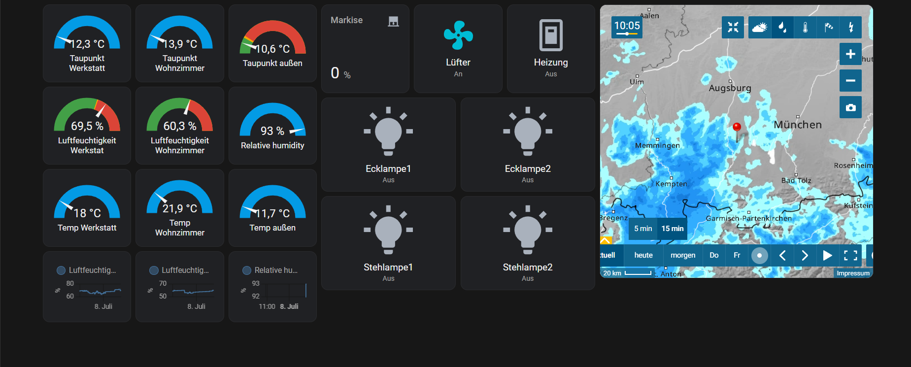

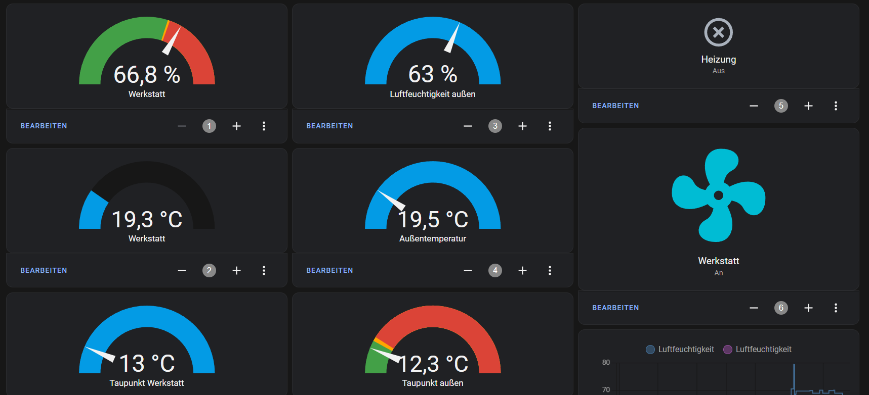

                          tiobb last edited by
                          Servus zusammen,
                          die ganzen Visualisierungen die hier gezeigt werden habt ihr doch nicht mit Lovelace erstellt, oder etwa doch? Wenn doch, könnte mir bitte mal jemand für ganz ganz doofe erklären wie das geht? Ich bekomme in lovelace nur ganz plumpe Kacheln gebacken
                          • David G.
                            David G. @tiobb last edited by
                            @tiobb
                            Eigentlich ist schon alles lovelace.
                            Teilweise aber mit custom cards oder html was man sich selber mit einem JS oder Blockly generiert.
                            Was ist denn zB ein Bild hier aus dem Topic wo du Interesse an der Umsetzung hast?
                            • tiobb
                              tiobb @dontobi last edited by tiobb
                              @david-g sagte in Zeigt her eure Lovelace-Visualisierung:
                              @tiobb
                              Die sind alle mega, hab mal ein schlichtes von @dontobi gewählt. Ich bekomme nicht einmal den Müll eingebunden, trotz ical und trashschedule. Von HTML hab ich null Ahnung, wie von allem eigentlich 🤣😒
                              • David G.
                                David G. @tiobb last edited by David G.
                                @tiobb
                                Er hat ja viel dies Entitäten Karte, das mit den ganzen slidern am Rand und den Zahlenwerten.
                                Die Heizung ist die [custom simple-thermostat Karte] (https://github.com/nervetattoo/simple-thermostat)
                                Für die Mülltonnen hat hier im Forum jmd eine eigene Karte geschrieben, finde ich gtad nicht den link.
                                Das Wetter ist die integrierte Karte.
                                Die anderen Customcards erkenne ich nicht auf Anhieb. Evtl custom button card.
                                EDIT
                                Auf html basieren für Tabellen aus meiner Signatur.

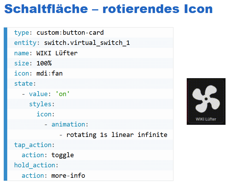

                                • tiobb
                                  @tiobb
                                  Du meinst wahrscheinlich diesen Beitrag . Bekomme ich irgendwie nicht hin. Die Daten sehe ich den Objekten, aber ich habe keine Ahnung wie ich das in lovelace eingebunden bekomme, die Karte taucht einfach in lovelace nicht auf obwohl ich die card in lovelace geladen habe.
                                  So sieht es momentan aus, mir würde es ja fast reichen wenn ich die einzelnen Kacheln verschieben und in der Größe genau anpassen könnte. Es fehlen aber noch jede Menge Sachen in der Visualisierung. Und das Symbol Lüfter funktioniert auch sehr merkwürdig bis gar nicht. Manchmal zeigt er "An", aber der Lüfter ist eigentlich aus, und anders herum. Manchmal reagiert er gar nicht.
                                  Wie bekomme ich z.B. so eine Schaltfläche eingebaut. Nur mit dem Code funktioniert es nicht.

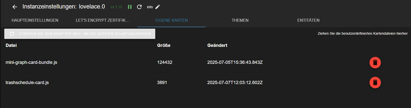

                                  • David G.
                                    @tiobb sagte in Zeigt her eure Lovelace-Visualisierung:
                                    Genau.
                                    Die Karte findest du und er Auflistung nicht. Nimm irgend eine andere Karte und tippe (kopiere) den Text manuell ein. Oder die Karte "Manuell".
                                    Das geht in Lovelace nicht so einfach und wenn doch nur sehr umständlich.
                                    Die button Card habe ich noch nie verwendet.
                                    Evtl am Wochenende mal Zeit die zu probieren.

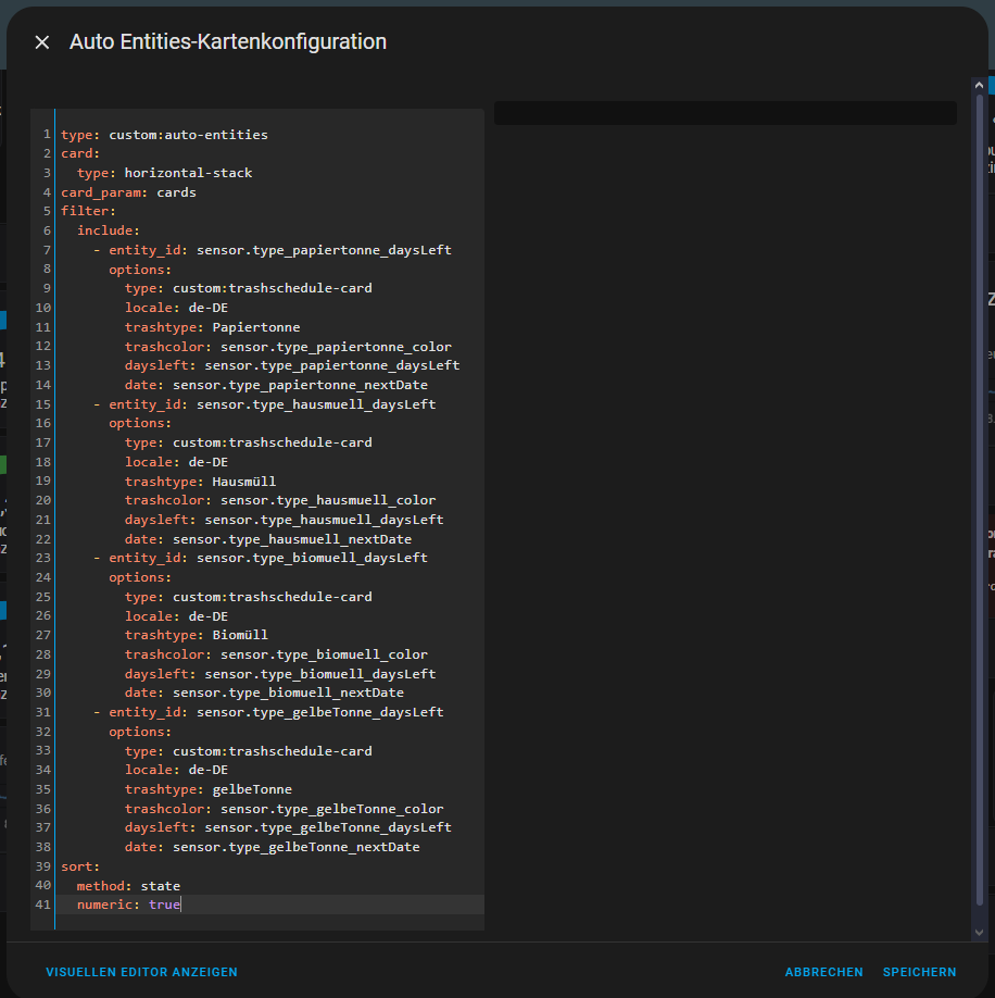

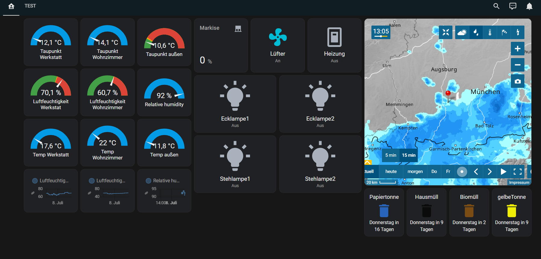

                                    • tiobb
                                      Genau.
                                      Danke, habe es hinbekommen, sieht jetzt so aus
                                      type: horizontal-stack
                                      cards:
                                        - type: custom:trashschedule-card
                                          locale: de-DE
                                          trashtype: Papiertonne
                                          trashcolor: sensor.type_papiertonne_color
                                          daysleft: sensor.type_papiertonne_daysLeft
                                          date: sensor.type_papiertonne_nextDate
                                          locale: de-DE
                                          trashtype: Hausmüll
                                          trashcolor: sensor.type_hausmuell_color
                                          daysleft: sensor.type_hausmuell_daysLeft
                                          date: sensor.type_hausmuell_nextDate
                                          locale: de-DE
                                          trashtype: Biomüll
                                          trashcolor: sensor.type_biomuell_color
                                          daysleft: sensor.type_biomuell_daysLeft
                                          date: sensor.type_biomuell_nextDate
                                          locale: de-DE
                                          trashtype: gelbeTonne
                                          trashcolor: sensor.type_gelbeTonne_color
                                          daysleft: sensor.type_gelbeTonne_daysLeft
                                          date: sensor.type_gelbeTonne_nextDate
                                      nur bekomme ich die Sortierung nach nächster Leerung nicht hin, hab den Code im Beitrag entsprechend angepasst, aber da wird mir dann nichts angezeigt
                                      type: custom:auto-entities
                                      card:
                                      card_param: cards
                                      filter:
                                        include:
                                          - entity_id: sensor.type_papiertonne_daysLeft
                                            options:
                                              locale: de-DE
                                          - entity_id: sensor.type_hausmuell_daysLeft
                                            options:
                                              locale: de-DE
                                              trashtype: Hausmülll
                                          - entity_id: sensor.type_biomuell_daysLeft
                                            options:
                                              locale: de-DE
                                              trashtype: Biomüll

                                      • David G.
                                        @tiobb
                                        Das ist meine Karte
                                        Da klappt es.
                                        card:
                                        card_param: cards
                                        filter:
                                          include:
                                            - entity_id: sensor.type_papiermuell_daysLeft
                                              options:
                                                locale: de-DE
                                                trashtype: Papiermüll
                                                trashcolor: sensor.type_papiermuell_color
                                                daysleft: sensor.type_papiermuell_daysLeft
                                                date: sensor.type_papiermuell_nextDate
                                              options:
                                                locale: de-DE
                                                trashtype: Biomüll
                                            - entity_id: sensor.type_gelberSack_daysLeft
                                              options:
                                                locale: de-DE
                                                trashtype: Gelber_Sack
                                                trashcolor: sensor.type_gelberSack_color
                                                daysleft: sensor.type_gelberSack_daysLeft
                                                date: sensor.type_gelberSack_nextDate
                                            - entity_id: sensor.type_restmuell_daysLeft
                                              options:
                                                locale: de-DE
                                                trashtype: Restmüll
                                                trashcolor: sensor.type_restmuell_color
                                                daysleft: sensor.type_restmuell_daysLeft
                                                date: sensor.type_restmuell_nextDate
                                        sort:
                                          method: state
                                          numeric: true
                                        Hatte anfangs aber auch Probleme mit dem Sortieren. Hatte glaube irgendwo einen Rechtschreibfehler. War auch im Entsprechenden Topic.
                                        • tiobb
                                          @tiobb
                                          Das ist meine Karte
                                          Da klappt es.
                                          Hab es probiert, funktioniert nicht. Kann das etwas mit der auto-entities.js zu tun haben? Eine Fehlermeldung bekomme ich nicht.
                                          • David G.
                                            @tiobb
                                            Da weiß ich jetzt auch nicht.
                                            Evtl hat @cookingeek eine Idee.
                                            tiobb 1 Reply Last reply Reply Quote 0
