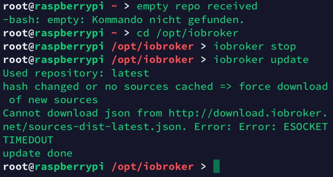

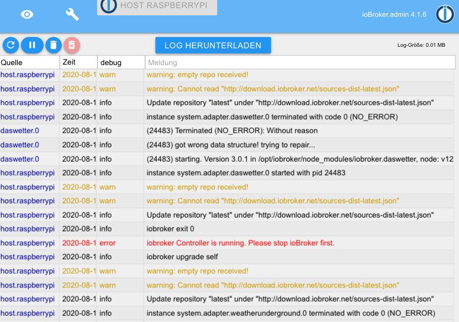

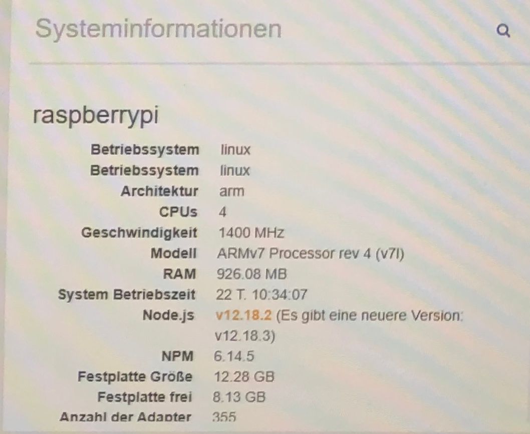

      Hallo zusammen, habe bereits schon viele Beiträge dazu gelesen und getestet aber ich bekomme die neue Version einfach nicht installiert.
      Hier mal mein System:
      Hier meine Fehlermeldungen wenn ich Versuch das ganze über den iobroker upzudaten .
      Habe auch schon im Netzt den Beitrag über Terminal upzudaten versucht , leider ebenfalls ohne Erfolg . Evtl kann mir ja einer helfen das Problem endlich zu fixen .
        Jan1 @Spliff last edited by
        @Spliff
        Der REPO Server reagiert nicht, deshalb gehts auch nicht. Welches Repo ist eingestellt und wie sieht der Link aus?

              Homoran Global Moderator Administrators @Jan1 last edited by
              @Jan1 sagte in Update JS Controller schlägt fehl!:
              der Link fürs latest, der bei mir geht:
              http://iobroker.live/repo/sources-dist-latest.json
              Sollte bei empty repo received mal als erstes getestet werden

                Hi @Jan1 . Wenn ich das mache, bekomme ich schon eine erste Fehlermeldung bin Update :
                Am Internet hängt der Raspi aber.
                  Homoran Global Moderator Administrators @Spliff last edited by Homoran
                  @Spliff sagte in Update JS Controller schlägt fehl!:
                  Dann mach mal einen pingvauf www.google.com und einen auf 8.8.8.8
                  EDIT:
                  Den url hattest du aber nicht geändert, wie empfohlen!

                      Spliff @Homoran last edited by
                      @Homoran sagte in Update JS Controller schlägt fehl!:
                      EDIT:
                      Wie ändere ich den ?
                        systemeinstellunge, verwahrungsorte
                        Entweder ändern, oder einen weiteren url hinzufügen mit neuem Namen.
                        Diesen Namen dann im pulldown in den Haupteinstellungen auswählen
                          @Homoran ; @haselchen ;@Jan1
                          super danke zusammen. Update hat geklappt.
