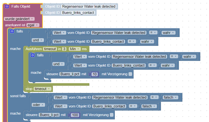

      ich versuche mich grad mal an einem Script. Folgendes soll passieren.
      Wenn es regnet und Fenster sind offen, dann soll bei diesen Fenstern der Rollo auf 10 fahren, also das ist fast ganz zu, bis auf die Schlitze, wenn das Fenster geschlossen wird oder es aufhört zu regnen, soll der Rollo wieder fahren.
      Wäre das so richtig ?
      Timeout 3 min, sollte in der Zeit nichts mehr sein, bleibt es wie es ist. Da ich momentan nur nen einfachen Sensor habe, der beim ersten Tropfen reagiert, ,muss ich das erst mal so lösen. Später möchte ich eine Wetterstation dafür nutze und dann auf Regenmenge und Windrichtung reagieren.

        @D3ltoroxp der „stop timeout“ macht an der Stelle keinen Sinn, weil der Timer ja schon beendet ist.
        Und warum bei Regenbeginn 3 Min warten und bei Regenende nicht?
        Würde es umgekehrt nicht mehr Sinn machen?
        Ansonsten siehts aber gut aus. 🙂
          Der "stop timeout" an dieser Stelle verhindert den Timeout und somit das Runterfahren des Rollos.
            Hanno Welsch @paul53 last edited by
            @paul53 stimmt, löst den Timer sofort wieder auf.
