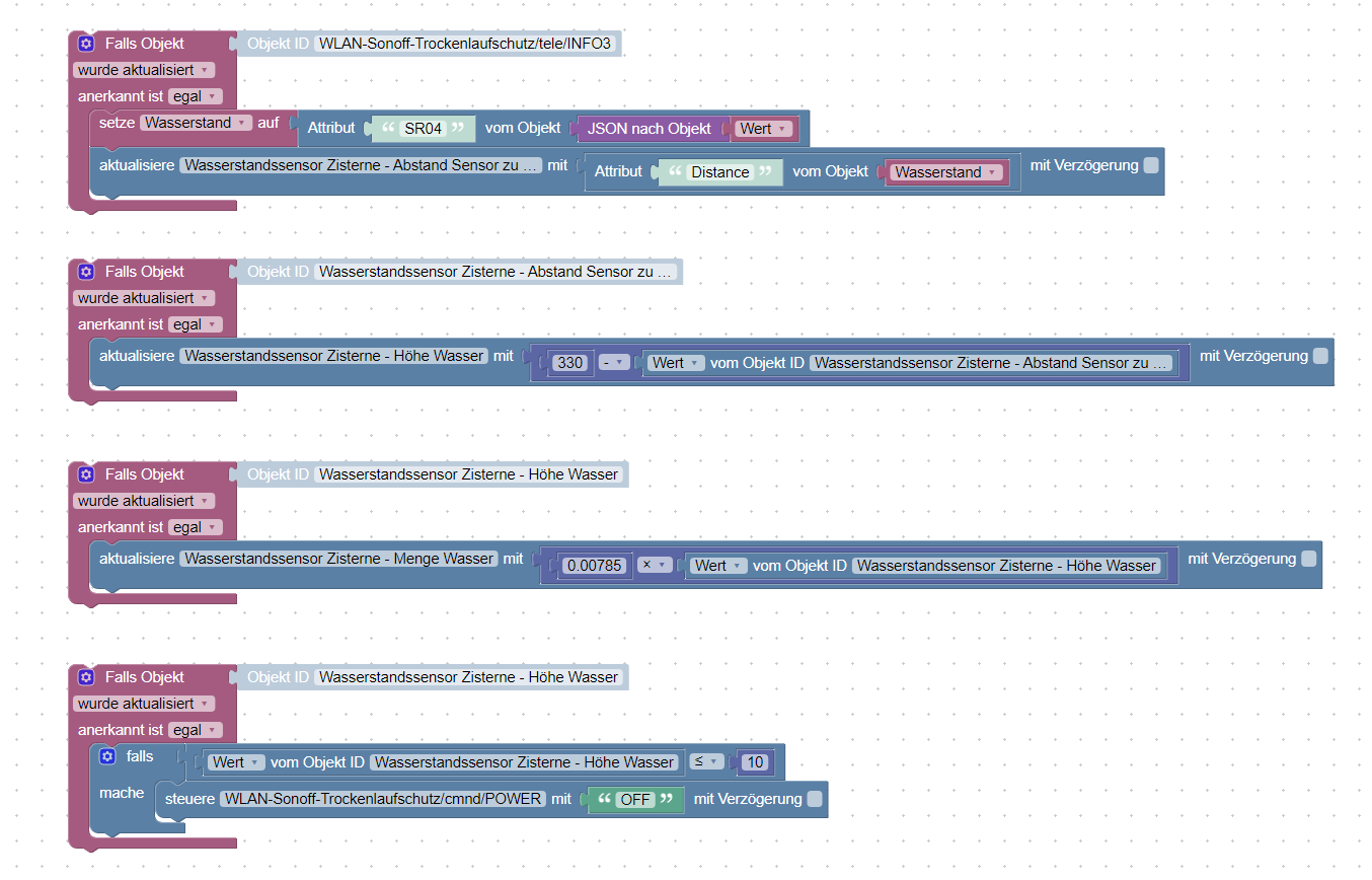

      Hier meine Blocklys dazu (Achtung Scrip1 das Objekt ist noch verkehrt weil der Ultraschallsensor noch nicht am Sonoff dran ist)

      Um das ganze auf Funktion zu testen, schreibe ich meinen Datenpunkt Wasserstandssensor Zisterne - Höhe Wasser -> berechnete Wassersäule mit einem Wert <=10.
      Dadurch wird dann das 4. Script getriggert welches den Sonoff dann "AUS" schalten soll.
      Das funktioniert auch, solange ich den Sonoff über IoBroker über den Datenpunkt "mqtt.0.WLAN-Steckdose5.cmnd.POWER" wieder auf "EIN" schalte.
      Schalte ich den Sonoff aber über das Tasmota Webinterface auf EIN, dann schaltet er anschließend nicht mehr über das Script AUS.
      Weiß einer woran das liegt? Bin mit meinem Latain am Ende 😞
      Atifan 1 Reply Last reply Reply Quote 0
      • Atifan
        Atifan @Atifan last edited by
        Hat sich erledigt, habe den Fehler gefunden, war ne Falschkonfiguration vom MQTT Adapter.
        Im MQTT-Adapter musste den Haken bei "Publish nur bei Änderungen" entfernen.
