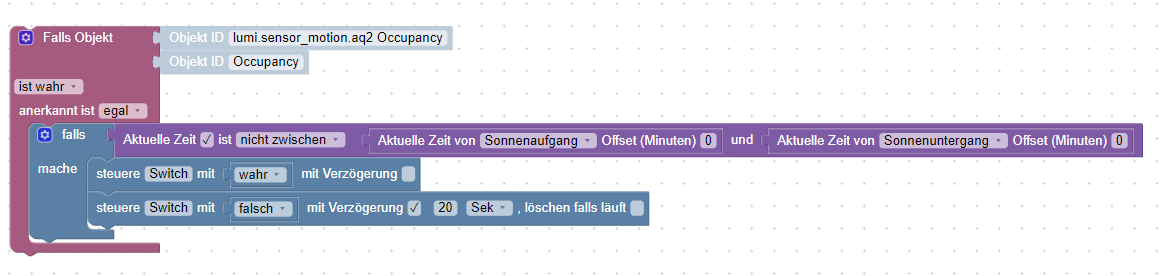

      Ich bin gerade etwas ratlos warum mein Skript nicht geht.
        Homoran Global Moderator Administrators @LaBamba last edited by
        @LaBamba sagte in Zwei Bewegungssensoren für ein Licht!:
        ist das das ganze Skript?
        Wenn ja, fehlt der Trigger

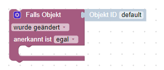

          LaBamba @Homoran last edited by
          @Homoran
          Trigger?
            @Homoran
            Trigger?
            etwas was das Skript auslöst bevor dann deine Logik geprüft wird
              LaBamba @Homoran last edited by LaBamba
              @Homoran
              Sollten eigentlich die Bewegungssensoren sein.
              Hier kann ich aber kein oder setzen!
              Sollte ja so sein, wenn einer der beiden Sensoren auf wahr geht, sollte das Licht angehen.
                klar, aber dazu brauchst du dann diesen Triggerbaustein
                Dazu hast du ja die Logik.
                Die kommt hier ins "Maul"
                vorher oben aufs Zahnrad und einen zweiten Trigger hinzufügen.
                Diesen beiden Triggern dann je einen BWM hinzufügen

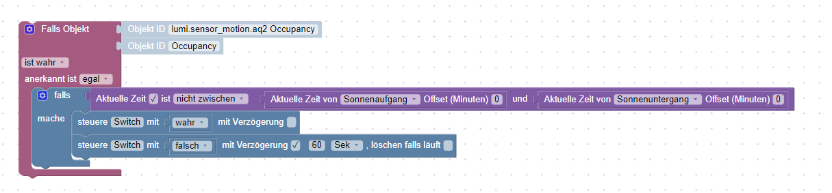

                  @Homoran
                  So also, jedoch wie bekomme ich jetzt die Bedingung unten in lila noch mit rein?
                    Homoran Global Moderator Administrators @LaBamba last edited by Homoran
                    @LaBamba wo ist denn deine ganze Logik hin?
                    über ein UND in dem weggeworfenen falls

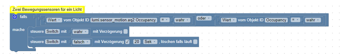

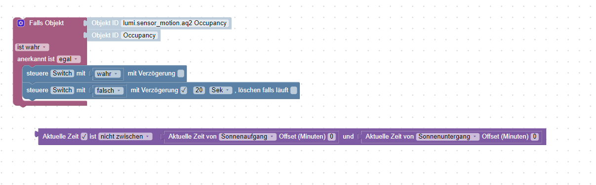

                      @Homoran
                      Also so?
                      Homoran B paul53 3 Replies Last reply Reply Quote 0
                        Also so?
                        nicht ganz.
                        Jetzt noch einen UND baustein vor den Lila Block und den immer noch fehlenden aaa=wahr, ODER BBB=wahr hinzufügen
                        EDIT:
                        sehe jetzt erst, dass du von "wurde geändert" auf "ist wahr" geändert hast.
                        könnte auch funktionieren - habe ich noch nie mit zwei triggern gemacht

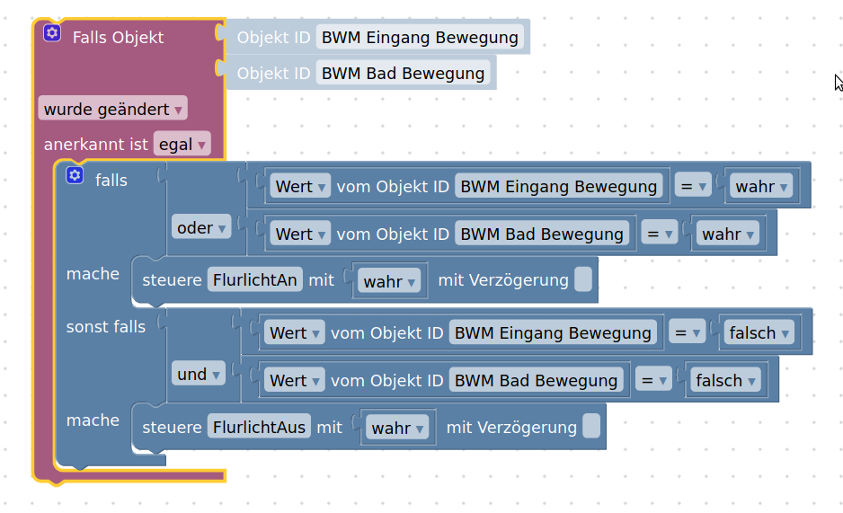

                          BausSH @LaBamba last edited by
                          @LaBamba Vielleicht hilft dir min Script weiter? So sieht es bei mir aus: ce1bae57-86d7-4d1b-8e91-c05c9b855abe-grafik.png
                          Die Bedingung "ist wahr" funktioniert nicht, weil sie ja nur wahr ist, wenn beide BWM eine Bewegung erkennen. Deshalb habe ich die oder-Prüfung dabei. Das Licht soll natürlich erst ausgeschaltet werden, wenn beide Geräte keine Bewegung mehr erkennen.
                          Natürlich ist mein Script tatsächlich umfangreicher. Die Zeitverzögerung beim Ausschalten habe ich hier gelöscht, wie auch die Prüfung der Helligkeit beim Einschalten. Aber zur Verdeutlichung sollte es reichen.
                          Homoran F paul53 3 Replies Last reply Reply Quote 0
                            Homoran Global Moderator Administrators @BausSH last edited by
                            @BausSH sagte in Zwei Bewegungssensoren für ein Licht!:
                            aber korrekt.
                            und wenn @LaBamba noch die Zeit einbauen will kommt das bei ihm noch mit einem UND im FALLS dazu
                              fastfoot @BausSH last edited by
                              Das ist schlicht falsch, die beiden Trigger arbeiten wie ein Oder
                                Homoran Global Moderator Administrators @fastfoot last edited by
                                @fastfoot sagte in Zwei Bewegungssensoren für ein Licht!:
                                korrekt!!!!
                                Das ist mir glatt durch die Lappen gegangen - Danke für's aufpassen!
                                  paul53 @BausSH last edited by
                                  @BausSH sagte:
                                  Es genügt die Erkennung durch einen BWM.
                                  B L 2 Replies Last reply Reply Quote 0
                                    paul53 @LaBamba last edited by
                                    @LaBamba sagte:
                                    Also so?
                                    Problem: Wenn innerhalb der 60 s weitere Bewegungen erkannt werden, laufen mehrere Aus-Timer parallel.
                                      BausSH @paul53 last edited by
                                      @paul53 @fastfoot
                                      Vielen Dank für die Korrektur. War mir nicht klar, da habe ich wieder mal was Neues gelernt 🙂
                                        @paul53 said in Zwei Bewegungssensoren für ein Licht!:
                                        Klar. Das Licht würde in jedem Fall nach 60 s abgeschaltet, trotz neuer Bewegung. Deshalb wäre ein Timeout besser, das nach jeder Bewegung gestoppt wird.
                                          @BausSH sagte:
                                          Das gleiche soll der Haken bei "Löschen falls läuft" bewirken.
                                            @paul53 Ja, ist klar. Ich benutze nur lieber einen Timeout, weil er flexibler an verschiedenen Stellen gestoppt werden kann, falls notwendig.
