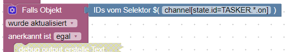

        @moelski Vielleicht mal so:
        on({id: Array.prototype.slice.apply($("channel[state.id=spotify-premium.0.devices.*]")), change: "ne"}, function (obj) {
        var value = obj.state.val;
        refreshDeviceListRegex;
        Für jeden einzelnen Channel statt devices.* -> devices.*1 oder devices.*2 probieren.

            @moelski Habe es einfach von einem BLOCKLY Beispiel auf Dein Channel umgesetzt.
