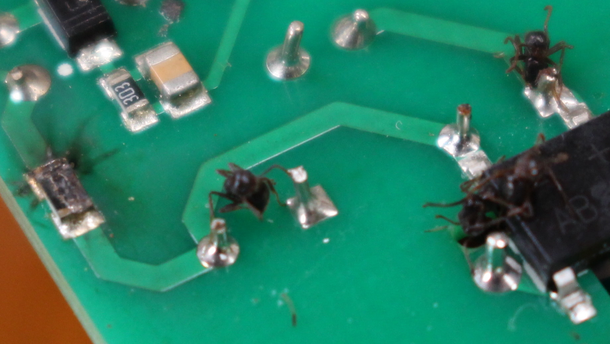

                @ostseereiter vielleicht Ameisen 🐜 im System?

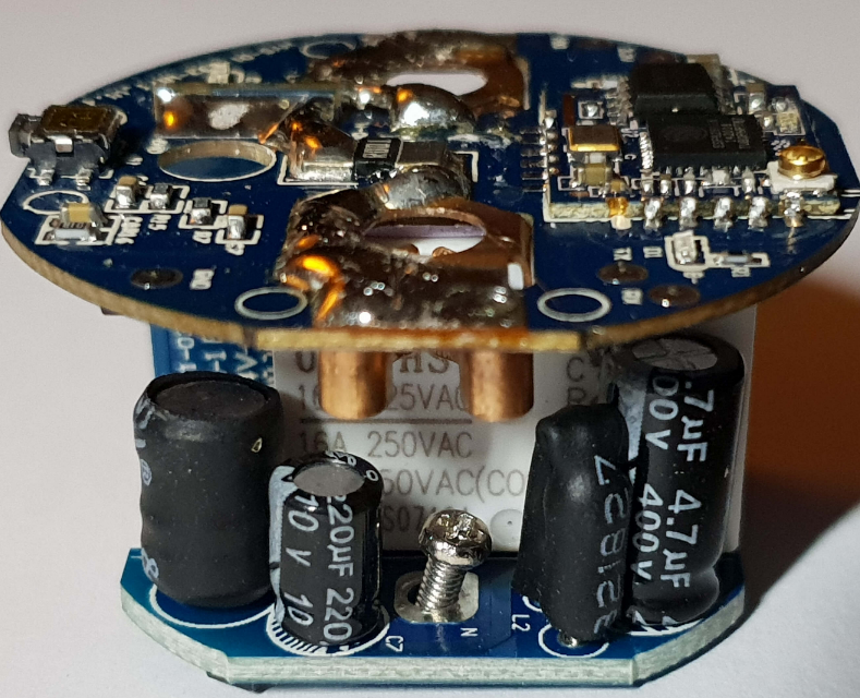

                My Sonoff TH16 Wireless Switch is Dead – Postmortem Analysis
                Die Sonoff's haben leider kein conformal coating...
                Waren deine Sonoff POW's denn in irgendeiner weise modifiziert (um Sensoren erweitert etc.)? Ich habe schon seit einer ganzen weile eine Reihe von Sonoff Geräten im Einsatz (keine POWs, aber u.a 3 POW R2) und bei mir schnurren alle noch wie am ersten Tag.

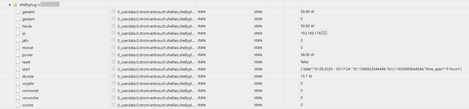

                                          @ostseereiter Ich habe meine Spulmaschine an einem Shelly-Plug-S - in der Aufheizphase braucht meine so ca. 2kW und ich habe bis jetzt keine Probleme.
                                          ostseereiter 1 Reply Last reply Reply Quote 0
                                          • ostseereiter
                                            ostseereiter @mickym last edited by
                                            @mickym sagte in Sonoff Pow Spülmaschine:
                                            Shelly-Plug-S
                                            die sehen ja genauso aus wie die Gosund
