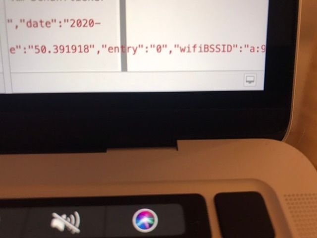

                @mickym Moin . Sorry für die späte Antwort bin gerade auf Montage .

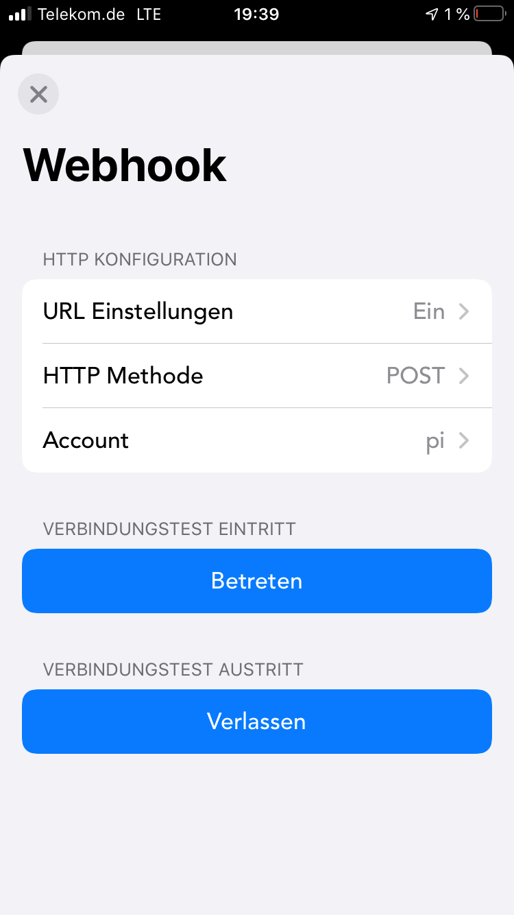

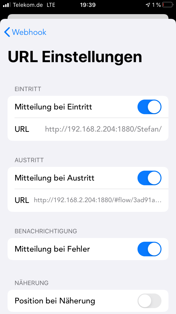

                So der Node Red läuft bei mir auf dem RealAirserver von RealKnx. Ipadress:1880
                Die sendende App ist Geofencing

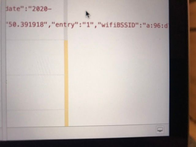

                Diese sendet ja ne html/json beim Betreten und verlassen von nem vor definierten Bereich .
                Wie kann ich die Datei umwandeln und den Wert entry umwandeln oder auslesen um meine Verbraucher im Knx zu schalten ? .

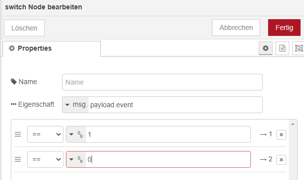

                  @stefan22 auf welchem Betriebssystem läuft dein Node-Red?

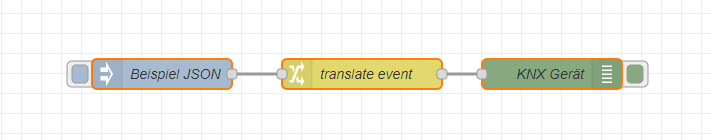

                    Das sieht dann so aus - die letzte Debug Node ist halt dann Deine Node zu Deinem KNX Aktor.
                    Im Prinzip geht es sogar noch einfacher - in dem Du alles in einen Change Node verpackst:

                    Das schaut dann ganz clean 😉 aus.

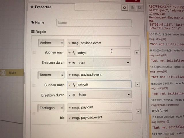

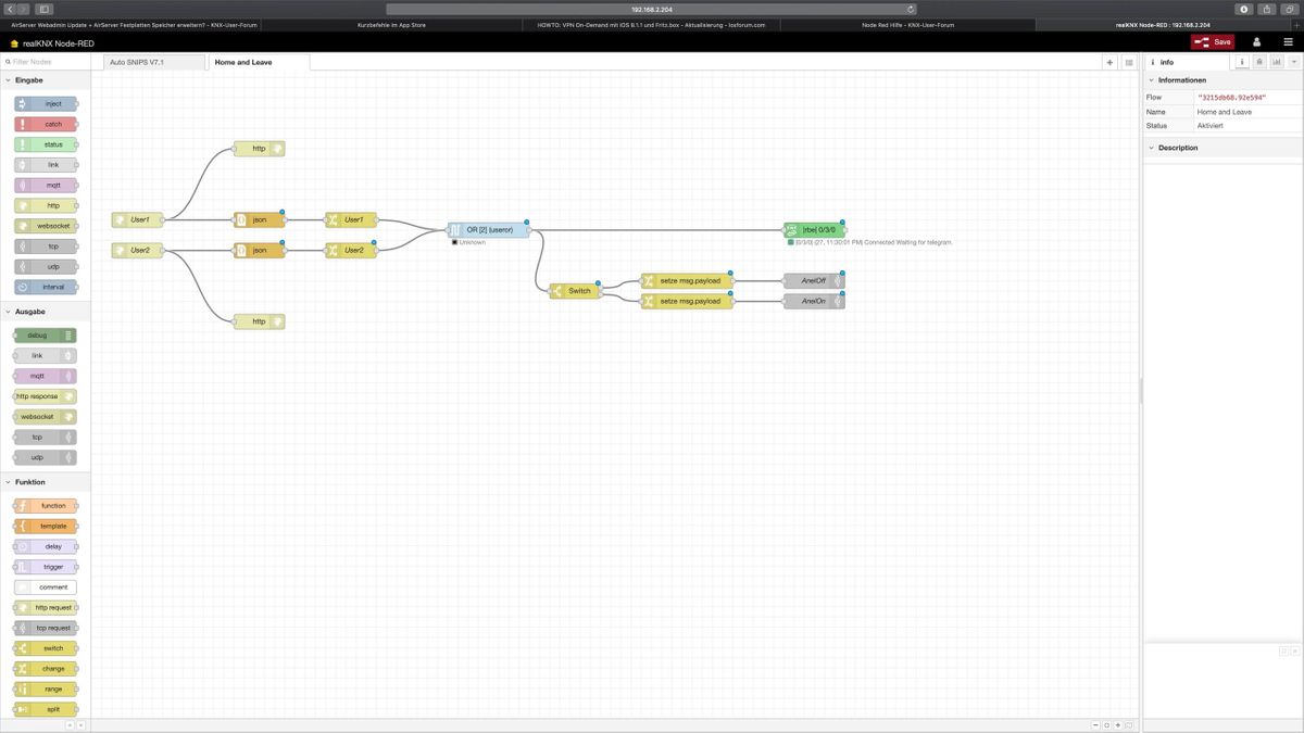

                      stefan22 @mickym last edited by
                      • mickym

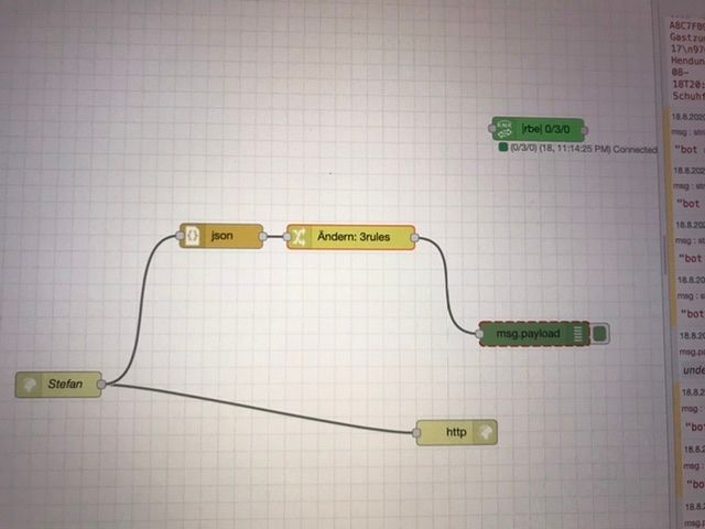

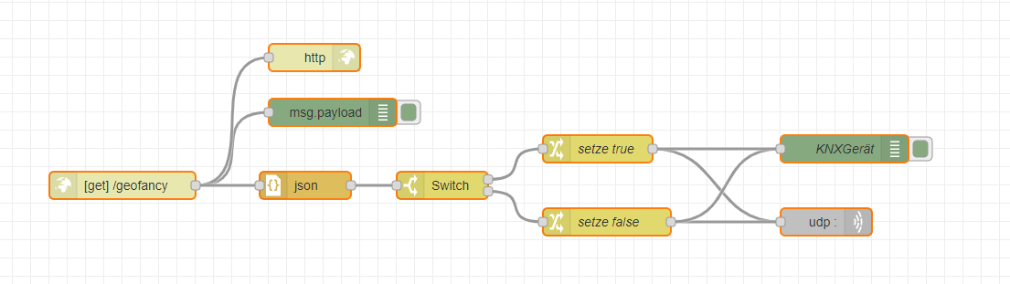

                              @mickym 😊 sollte udp/tcp heißen . Hat nix mit dem knx zu tun. 😊 gibt ja auch udp und tcp Node .
                                  stefan22 @stefan22 last edited by
                                  @stefan22 Siehe letzte Node
                                  • mickym
                                    mickym Most Active @stefan22 last edited by mickym
                                    @stefan22 Ja damit hast Dir die Antwort ja selbst gegeben - bei dem udp Node gibst ip-Zieladresse und port an und der schickt die msg.payload dorthin.

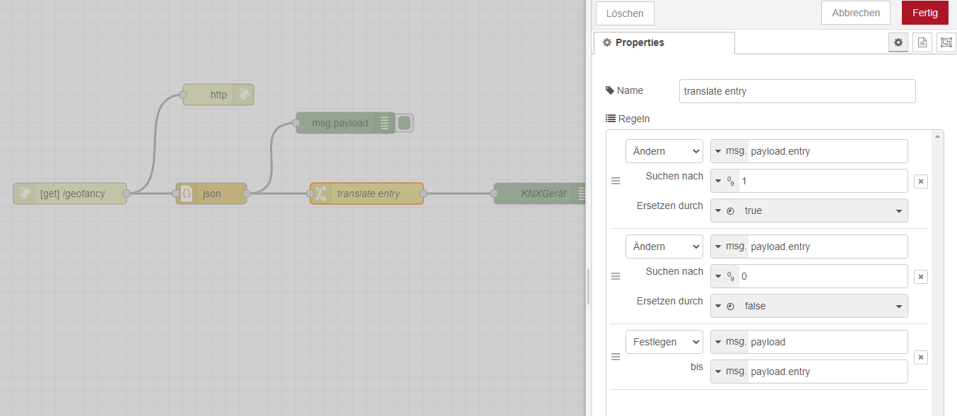

                                      @mickym siehst und da Ist mein Problem. Jetzt weiß ich das ich MessagePayload brauch, aber wie kommt der Code in die Message Den ich senden möchte ????

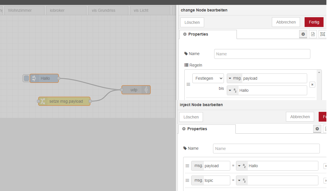

                                        @stefan22 das geniale an NodeRed ist, dass es im Prinzip alles transparent macht vom Trigger mit dem Du eine Nachricht erzeugst bis zum Output mit dem die Nachricht verschickt wird.
                                        Die Nodes werden "grafisch" verdrahtet und in diesen Drähten fließt dann Dein Nachrichtenobjekt. Das Nachrichtenobjekt ist ein ganz normales Java-Objekt mit verschiedenen Elementen.
                                        In der Regel hat ein Nachricht immer ein Topic (ist nicht zwingend) um zu zeigen, um was es sich bei der Nachricht handelt und um eine payload - die den Inhalt der Nachricht enthält. Dies kann ein einfacher String sein oder wieder ein Java-Objekt usw.
                                        Du kannst jeder Zeit eine Nachricht mit einem ChangeNode generieren indem Du die msg.payload festlegst.
                                        Willst Du also den Befehl "Hallo" über den upd Node verschicken - generierst Du ein msg- Objekt und legst den String auf "Hallo" fest den Du dann an die UDP-Node schickst.
                                        Ich mach Dir wieder mal ein Beispiel-Flow:
                                                "id": "2584387.06b99c8",
                                                "type": "udp out",
                                                "z": "cbd44c7e.fa8fd",
                                                "name": "",
                                                "addr": "",
                                                "iface": "",
                                                "port": "",
                                                "ipv": "udp4",
                                                "outport": "",
                                                "base64": false,
                                                "multicast": "false",
                                                "x": 750,
                                                "y": 260,
                                                "wires": []
                                                "id": "9227533a.0063d",
                                                "type": "inject",
                                                "name": "",
                                                "props": [
                                                        "p": "payload"
                                                        "p": "topic",
                                                        "vt": "str"
                                                "repeat": "",
                                                "crontab": "",
                                                "once": false,
                                                "onceDelay": 0.1,
                                                "topic": "",
                                                "payload": "Hallo",
                                                "payloadType": "str",
                                                "x": 430,
                                                "y": 220,
                                                "wires": [
                                                        "2584387.06b99c8"
                                                "id": "2b8feae8.11da46",
                                                "type": "change",
                                                "name": "",
                                                "rules": [
                                                        "t": "set",
                                                        "p": "payload",
                                                        "pt": "msg",
                                                        "to": "Hallo",
                                                        "tot": "str"
                                                "action": "",
                                                "property": "",
                                                "from": "",
                                                "to": "",
                                                "reg": false,
                                                "x": 500,
                                                "y": 300,
                                                "wires": [
                                                        "2584387.06b99c8"
                                        Normalerweise hängst Du einen anderen Trigger oder einen Flow vor die Change Node und legst dann ggf. die payload fest (gelbe Node).
                                        Mit der Injekt Node - kannst Du aber zur Laufzeit die Nachricht generieren - als selbst triggern und direkt zum Beispiel über den udp Node rausschicken.
                                        Also einfach den Code in die payload schreiben. Trotzdem bin ich zu Deiner Low-Level Netzwerkkommunikation nicht überzeugt. 😉
                                        ... und statt Hallo verschickst Du einfach Deinen Code. 😉 - Ist doch easy.
