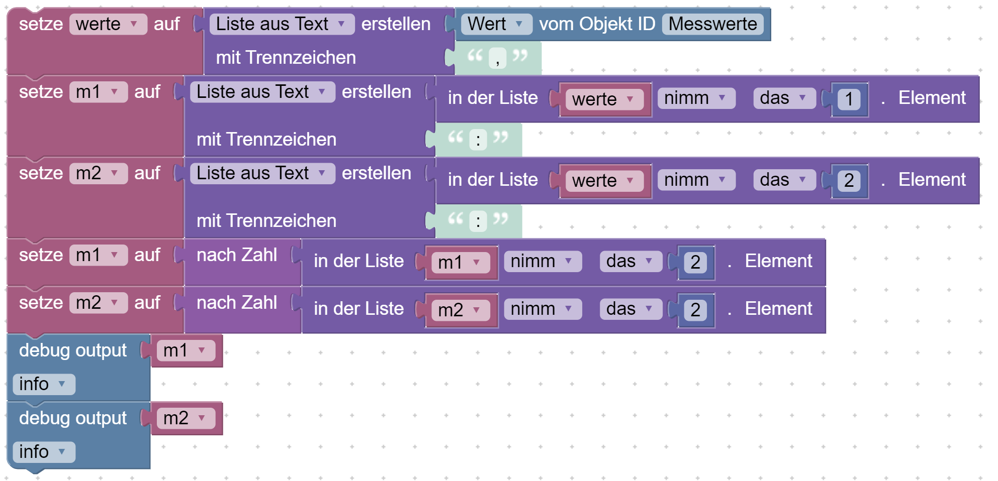

      Hi.
      Ich will mir ein Amperemeter bauen.
      Das Amperemeter sendet 4 Messwerte über MQTT an IoBroker.
      Ich weiß aber nicht wie ich die Werte jetzt weiterverwenden kann.
      Ich möchte Messwert1, Messwert2, Messwert3, Messwert4 über Blockly auslesen und in Datenpunkte reinschreiben.
      Hat einer Tipp wie das geht?
      Danke!
      So sieht es im IoBroker aus, was über MQTT ankommt.
      Das hier steht im Topic Status:
      Messwert1: 32766 mV, Messwert2: 32766 mV, Messwert3: 32766 mV, Messwert4: 32766 mV
        fastfoot @Atifan last edited by
        @Atifan z.B so
        Atifan 1 Reply Last reply Reply Quote 0
        • Atifan
          Atifan @fastfoot last edited by
          Super, Danke!
