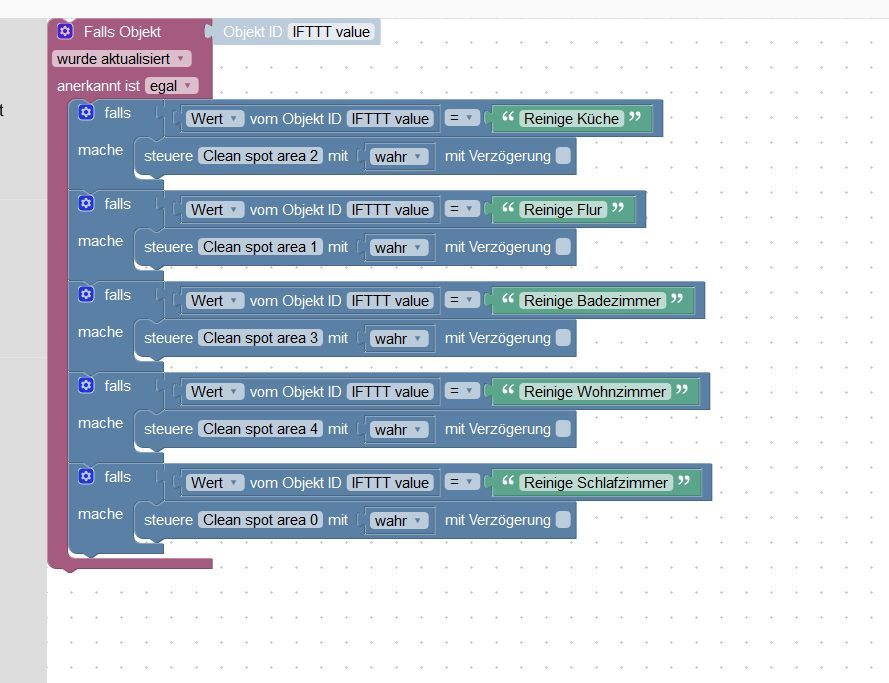

      Ich habe den Ozmo 950 in Verbindung mit Blockly und dem Google Mini zum laufen gebracht, Funktioniert auch soweit per IFTTT super.
      wie kann ich den Ozmo dazu bringen 2 oder 3x drüber zu saugen oder wischen, der wert kann ruhig fest sein.
      Ich nutze dieses Scipt:

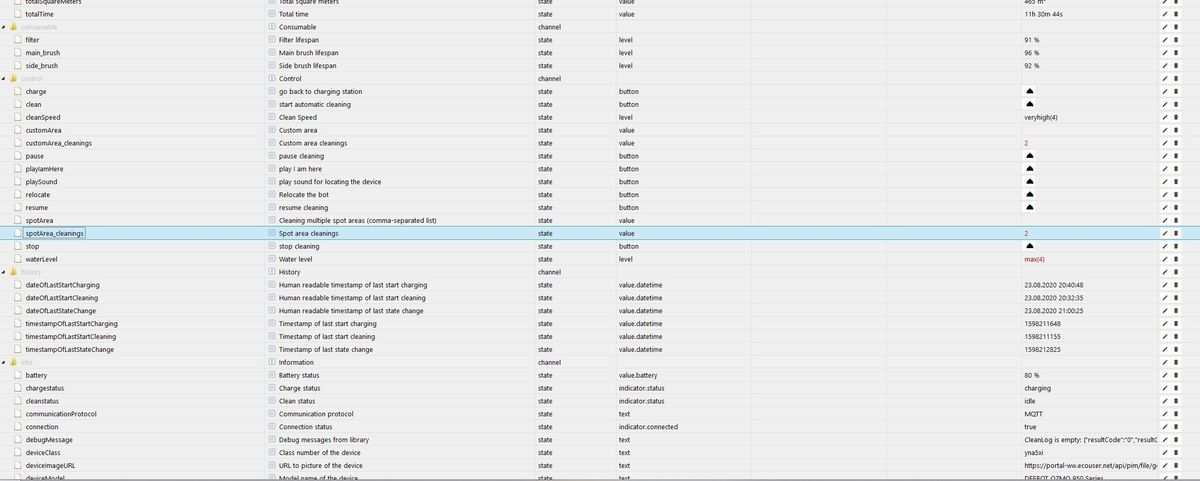

                        Nene, ich habe es Denk ich richtig eingetragen. siehe bild...
                        Ich meinete Damit, das ich es unter map ohne Google Versucht hatte, also Direkt auf den Buttons der einzelnen Areas.
                        mrbungle64 1 Reply Last reply Reply Quote 0
                        • mrbungle64
                          mrbungle64 Developer @aalfred last edited by
                          @aalfred said in Iobroker Blockly Ozmo 950:
                          "control.spotArea" ist aber doch leer im Screenshot 😉
                            aalfred @mrbungle64 last edited by aalfred
                            @mrbungle64 said in Iobroker Blockly Ozmo 950:
                            Wenn ich unter spotArea eine 2 (für Küche) eintrage, fängt er sofort an. Da muss ich ja immer erst einen Wert eintragen ? Er macht den ersten durchgang, bringt eine meldung "Reinigung ist abgeschlossen und startet kurz darauf den 2ten. Schonmal gut, aber wie bekomme ich das hin das das Automatisiert über mein Blockly läuft ?

                              Das ist schon mal gut, dass es wie (von mir) erwartet funktioniert. Der erste Test wäre damit erfolgreich 👍
                              Auf Dein Blockly Script passt das noch nicht - aber das würde ich dann die Tage noch für die Buttons unter "map" implementieren, so dass Du Dein Script soweit erst mal fast unverändert weiterverwenden könntest.
                              Du musst dann nur noch die Anzahl integrieren.
                                    @mrbungle64
                                    Ich habe es gerade getestet, unter Control "spotArea.....Cleaning multiple spot areas, jeden Gewünschten Raum mit Komma "der 2 mal soll" eingetragen und unter spotArea.......Spot area cleanings eine 2 für 2 mal Drüberfahren. Ich habe es 3x getestet Funktioniert wie es scheint tatellos und in meinem Blockly muss ich nichts erweitern !
                                    Nach jeder Reinung sagt er zwar "Reinigung abgeschlossen" das ist mir aber egal..
                                    gute Arbeit von Dir
