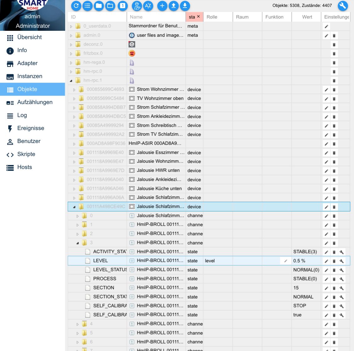

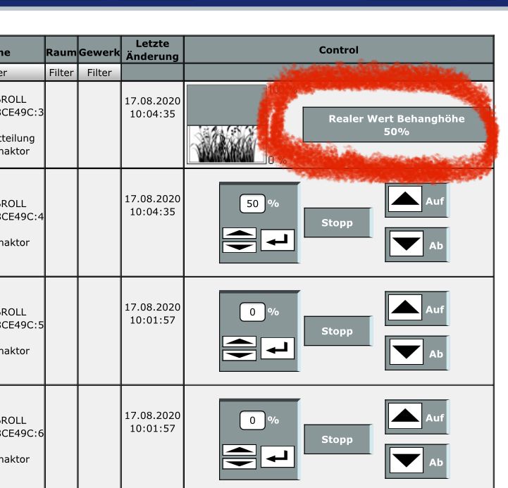

      ich habe seit Kurzem ein Problem mit den meinen BROLL Aktoren. Ich habe diese eine gnze Zeit mit einem Blockly Skript gesteuert, aber seit ein paar Tagen gibt es ein Problem.
      Was mit aufgefallen ist: Im Kanal 3 - LEVEL sollte der aktuelle Prozentwert der Behanghöhe stehen. Aktuell ist es so, wenn der Rolladen zu 50% geöffnet ist, steht dort 0,5% und nicht 50%. Ich vermute, das dies ein Grund sein könnte, warum die Steuerung bei mir aktuell ein bisschen verrückt spielt. (Abends fahren einige Rolladen teils hoch, wenn sie halb geschlossen waren, andere fahren komplett zu, was sie nicht sollten)
      Ich weiß nicht, ob dies schon immer so war, oder ob sich hier mit einem Update ein Fehler eingeschlichen hat.
      Vielleicht hat jemand ein ähnliches Problem?!
      Danke!
      Gruß surfer 😉

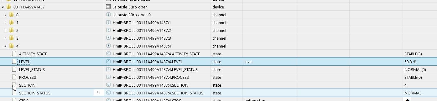

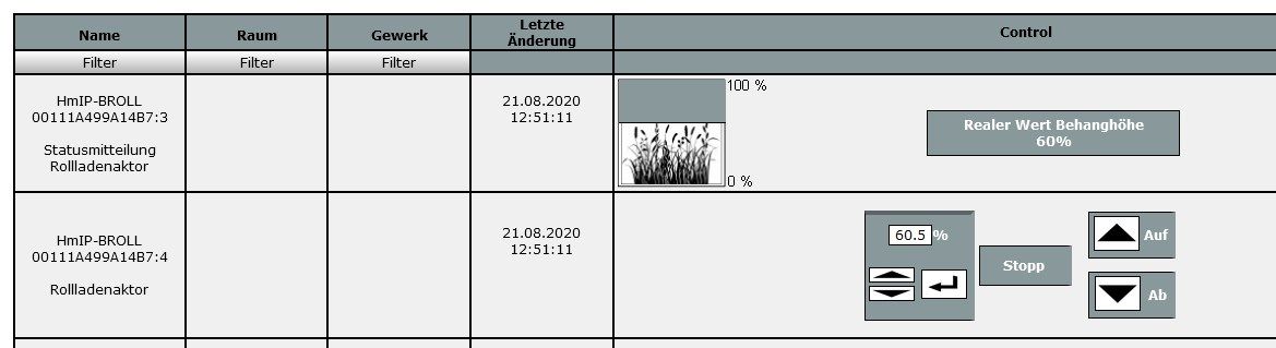

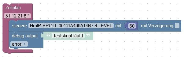

                    Ich muss das Thema leider nochmal aufgreifen. Irgendetwas scheint noch nicht zu stimmen.
                    Ich habe hier mal einen Test durchgeführt:
                    Testprogramm, welches Kanal 4 ansteuert:
                    Objekte nach Ausführung des Skripts:
                    Ansicht in der CCU3:
                    Insgesamt 3 unterschiedliche Werte, wobei der Rolladen lt. Skript auf 60% gesetzt werden soll. Habe ich hier einen Denkfehler, oder gibts noch einen softwareseitigen Fehler? Das Problem tritt übrigens nicht nur bei diesem Aktor auf.
