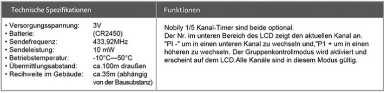

      ich möchte gerne meine Funk-Rollläden (von Nobily) per ioBroker steuern. Hierfür gäbe es auch ein Gateway zu kaufen, das mir aber zu teuer ist. Ich könnte mir vorstellen, dass das mit einer Eigenbauvariante mit Sender und einem Wemos auch möglich ist. Ich habe mir nun einen 433MHz Sender und einen Empfänger gekauft und versucht die Funkbefehle auszulesen. Leider klappt das nicht wie gewollt. Habe versuchsweise eine Fernbedienung einer Funksteckdose genommen und bekomme hierfür die Codes für "An" und "Aus". Anscheinend ist das Übertragungsprotokoll irgendwie verschlüsselt.
      Gibt es eine Möglichkeit die Befehle irgendwie auszulesen, sodass ich die Rollläden in den ioBroker bekomme? Hätte ein Oszi hier...
      Hier die Spezifikationen, die im Handbuch des Funksenders stehen:
      Danke für euren Support!

        ich lese auf der HP nur "sicheres Funkprotokoll" (wahrscheinlich Rolling Codes). Damit sinkt die Chance gegen Null...
        Gateway oder einen Sender opfern. Ich habe selbiges Problem mit meinen Somfys. Lösung: die Fernbedienung quasi automatisch bedienen. Ist bei mir dann eine NodeMCU und Relaisplatine (Optokoppler funktionierten wegen der Spannungsdifferenz bei mir nicht) geworden 😉
