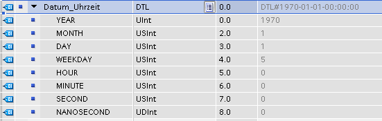

          In S7 würde das so aussehen : DTL#1970-01-01-00:00:00

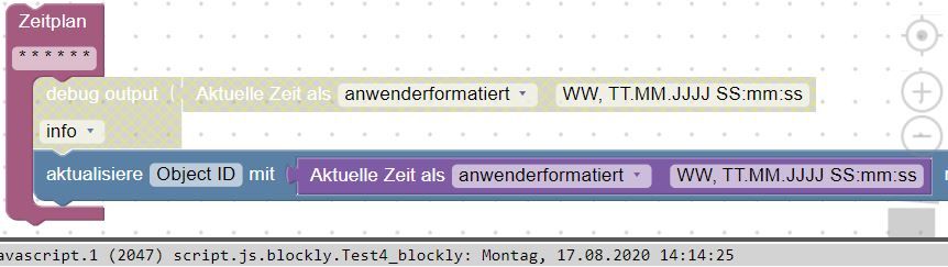

                    Ich bekomme das nicht hin.
                    80afc53c-6afa-41f2-b913-2e60bb58c453-grafik.png 88c321cf-7e4e-4b69-ade6-ac1b599e4445-grafik.png
                    Woher hast du das debug output ?
                      paul53 @tourer4778 last edited by
                      @tourer4778 sagte:
                      Erster Block unter "System".
                      T 2 Replies Last reply Reply Quote -1

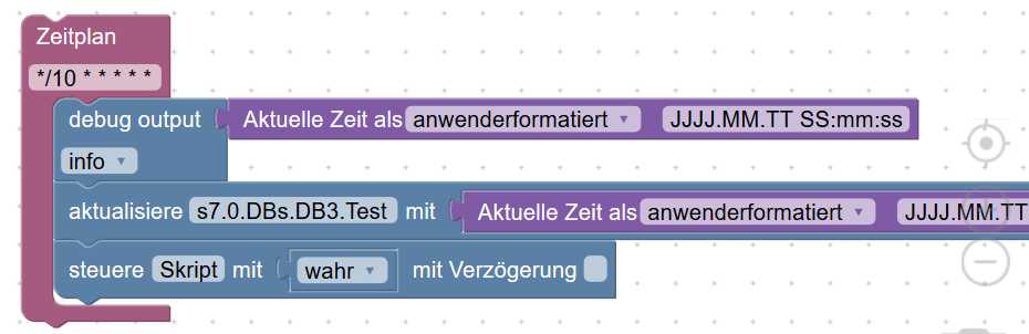

                        36509b96-8148-451c-b7e9-619877895bb7-image.png 11d3acb0-b5fc-48da-a2f7-f54ffca3b875-image.png
                          tourer4778 @paul53 last edited by
                          Kann man diese Anweisung so verstehen, das er je nach Zeitplan eine 1 (True) an das ausgewählte objekt sendet
                            paul53 @tourer4778 last edited by paul53
                            @tourer4778 sagte:
                            Es wird true in den ausgewählten Datenpunkt geschrieben.
                            @tourer4778 sagte in Datum & Uhrzeit in Datenpunkt schreiben per Skript:
                            Hat es was zu bedeuten, das es bei dir Farblich anders aussieht (debug output).
                            Ich habe den Baustein nach erfolgter Log-Ausgabe deaktiviert.
                            T 2 Replies Last reply Reply Quote 0

                                So, das ganze hat soweit geklappt, aber nur auf seite des IoB.
                                Ich sehe, das sich die Uhrzeit unter Objekte ändert.
                                Leider wird die Zeit bzw der String in meiner S7 nicht aktualisiert.
                                Woran kann das nun liegen ?
                                Ein Bit, was Zeitgleich True geschrieben wird, kommt in meiner S7 an, aber nicht die Uhrzeit.
                                  tourer4778 @tourer4778 last edited by
                                  Wenn ich darauf klicke und den Haken setze, kommt es in meiner S7an.
                                    fastfoot @tourer4778 last edited by
                                    Probiere mal Steuere anstelle von Aktualisiere
                                      tourer4778 @fastfoot last edited by
                                      @fastfoot
                                      Super, danke. Da hätte ich auch selbst drauf kommen können.
