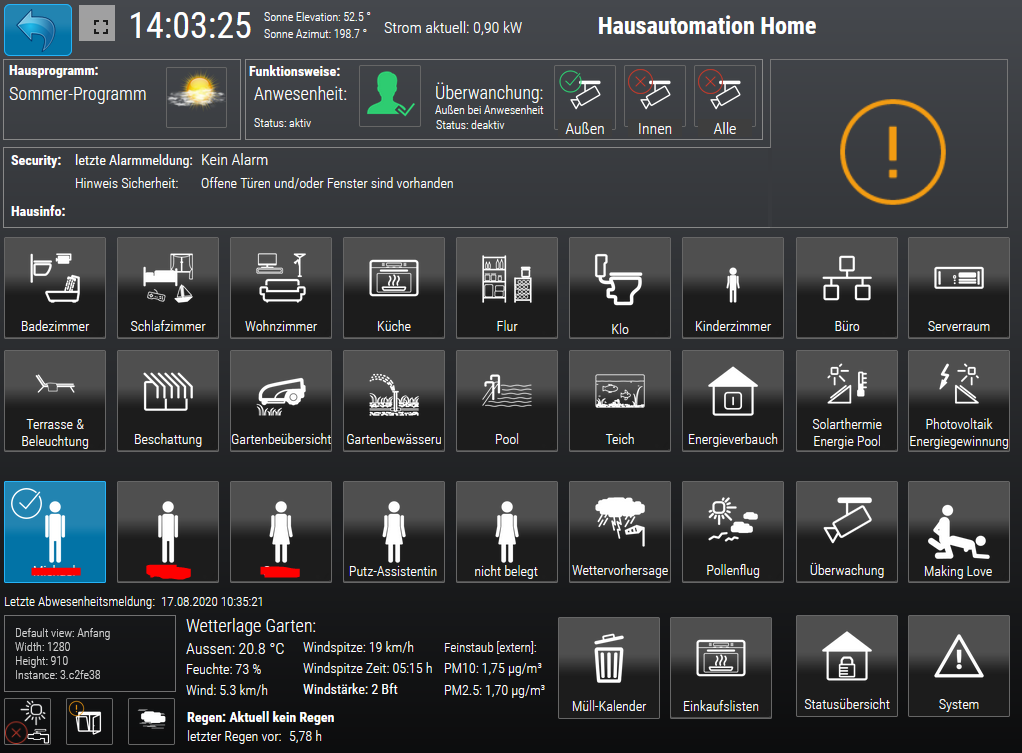

      Hi, ich bin noch nicht wirklich hier in Aktion getreten, da ich a noch neu bin und b eigentlich alle Probleme mit lesen beheben konnte.
      Nun möchte euch kurz meine Visualisierung vorstellen... Wie gefällt es euch?
      Ist noch nicht ganz fertig, aber funzelt schon sehr gut...
      Gruß Michl!

                                @joergfrde Rollos fahren in bestimmten Räumen runter, Stimmungslicht und Kindersicherung ist aktiv --- geht Haustüre auf, gibts stillen Alarm 😂

                                  @michl75 sieht echt gut aus 👍

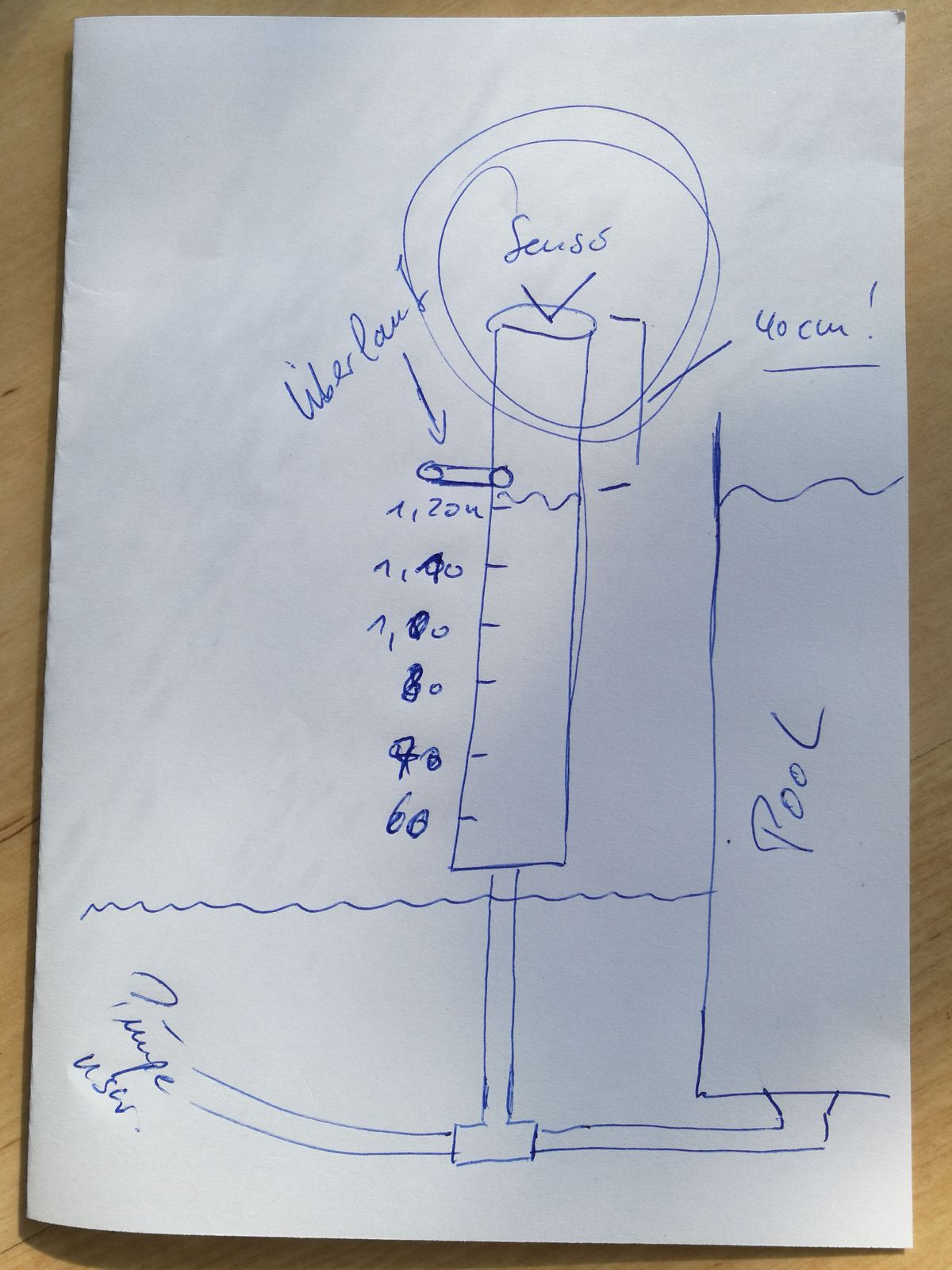

                                  Wie fragst du denn den Pool Füllstand ab?
                                  michl75 1 Reply Last reply Reply Quote 0
                                  • michl75
                                    michl75 @coyote last edited by
                                    @coyote Ist im Moment noch in Entwicklung. Bis Juni habe ich von Hand gemessen und entsprechend über Schieber angepasst.
                                    Jetzt aber habe ich über ein T-Stück das in der Rücklaufleitung vom Pool zu Pumpe ist, ein schlauch angeschlossen der wiederrum in einem PVC Rohr D= ~20cm endet. Darauf habe ich nun so einen Ultraschallsensor montiert. Dazu gibt es einige Anleitungen wie das Signal über Homematic oder andere Geräte an IO gegeben werden kann.
                                    Das ganze finktioniert über den natürlichen Wasserausgleich, derzeitiges Problem nur, wenn beide Pumpe ansaugen, saugts mir das Fühlerrohr auch leer 🙂 Also derzeit entweder Umwälzung oder Gegenstrom zum Schwimmen.
                                    Da kommt nun noch ein selbstgebasteltes Rückschlafventil noch rein, die wo zu kaufen waren haben zu großen Rückschlagdruck auf der Dichtung...
                                    coyote 1 Reply Last reply Reply Quote 0
                                    • coyote
                                      coyote Most Active @michl75 last edited by
                                      @michl75 ok, mit dem Ultraschallsensor hatte ich auch überlegt, der Wasserdichte kann aber erst ab 20cm messen. Naja mal schauen, ob ich es damit löse oder mit einem einfachen Schwimmerschalter.

                                        Klasse Arbeit, gefällt mit super.
                                        Mit was hast du die schematische Darstellung deiner Pool und Teich komponenten gezeichnet?
                                        LG
                                        Holger
                                          Sneaker75 @michl75 last edited by
                                          @michl75 Sieht sehr gut aus. Gibt es ein Menü oder ist der letzte Screenshot die Startseite?
                                          Was genau(!) verbirgt sich hinter Making Love? MKL Status... MKL Soll Temp.... ich werd' verrückt ✌
