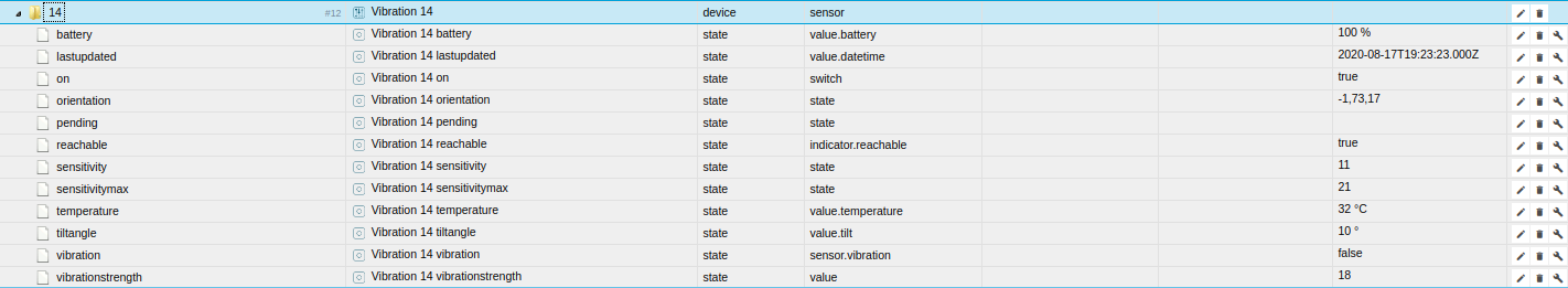

      Hi, ich habe an meiner Garage (elektrisches Rolltor von Novoferm) einen Xiomi Vibration Sensor innen an der Garagentür verbaut. Mein Ziel ist es dass das Licht in der Garage für 2 Minuten angeht, wenn sich das Rolltor öffnet! Für den Garagenzutritt gibt es weitere Xiomi-Türsensoren die auch soweit in meinem Script funktionieren. Leider fehlt mir jedoch beim genannten Vibration-Sensor ein Objekt wie bei den Türsensoren, welches sich nach "Öffnen" auf den "switch" "true" oder "false" stellt.
      Anders gesagt: ich sehe beim Öffnen und Schließen beim Sensor nur im Objekt "Orientation" Änderungen. Dieses fällt mir jedoch schwer zu scripten:
      Hat jemand von Euch Erfahrungen mit dem Sensor von Xiomi , bzw. kann mir bei meinem Script weiterhelfen? Danke Euch:

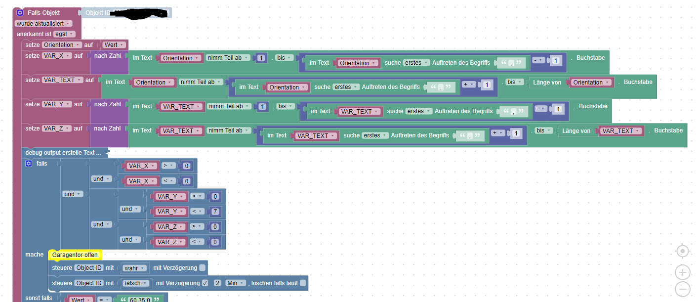

        Prinzipiell so:
        Da die Werte aber nie so genau wiederkehrend sein werden? Muß man sehr wahrscheinlich erstmal die Wert in der Orientation auf brechen und X, Y, Z einzeln bestimmen und dann erst den Bereich für X , Y und Z festlegen für OFFEN und einen weiteren bereich für X, Y , Z für ZU.

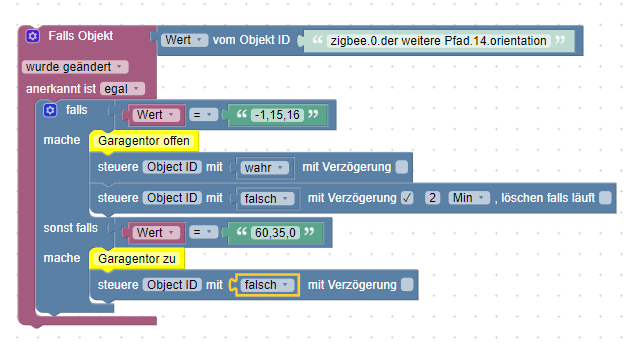

          MCU @MCU last edited by
          @MCU Also würde es so aussehen:
