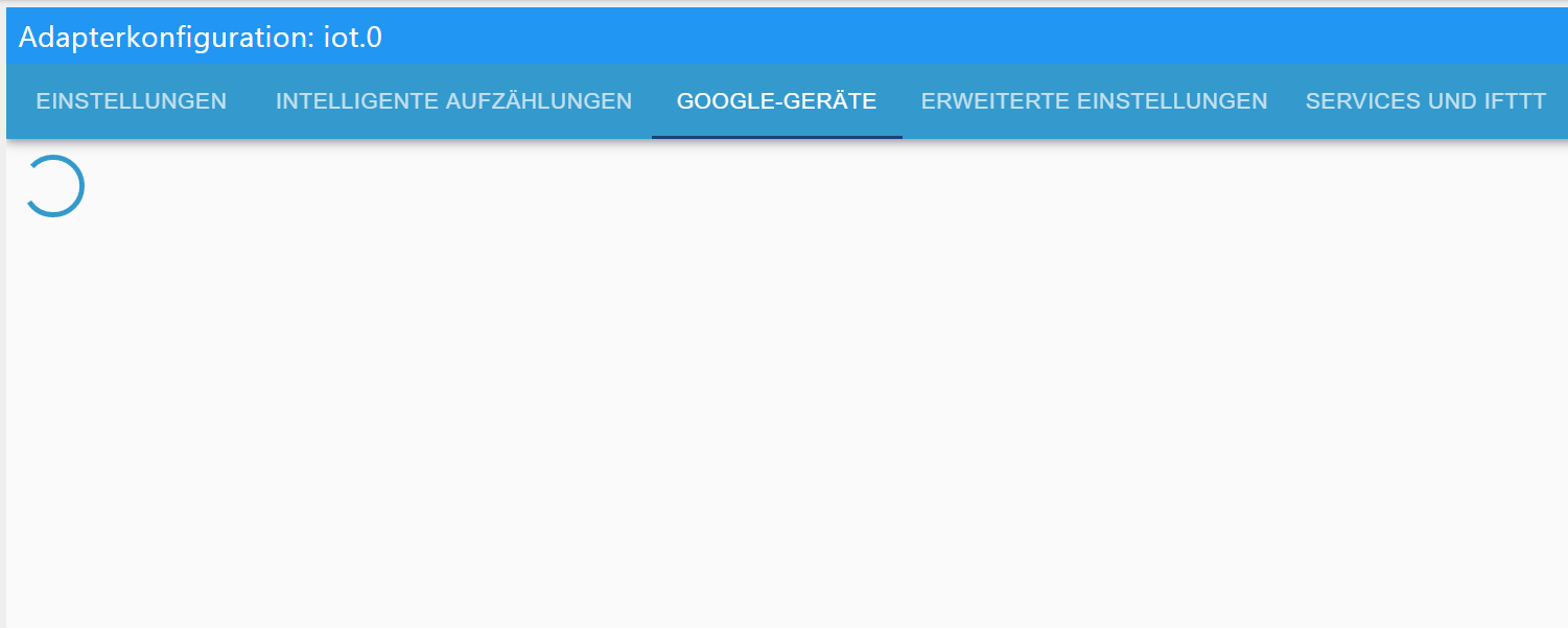

      Die IoT Instant ist grün, die Anmeldung in der Google home app hat funktioniert aber der Tab "Google Devices" wird nicht fertig mit laden.

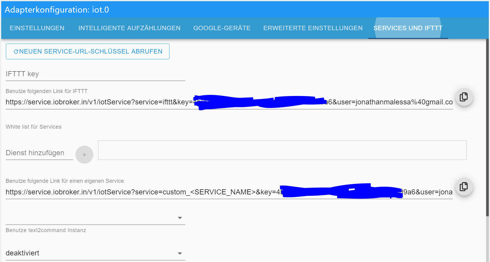

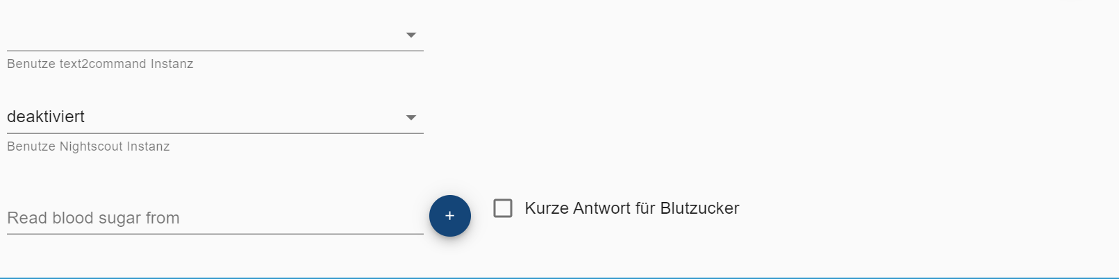

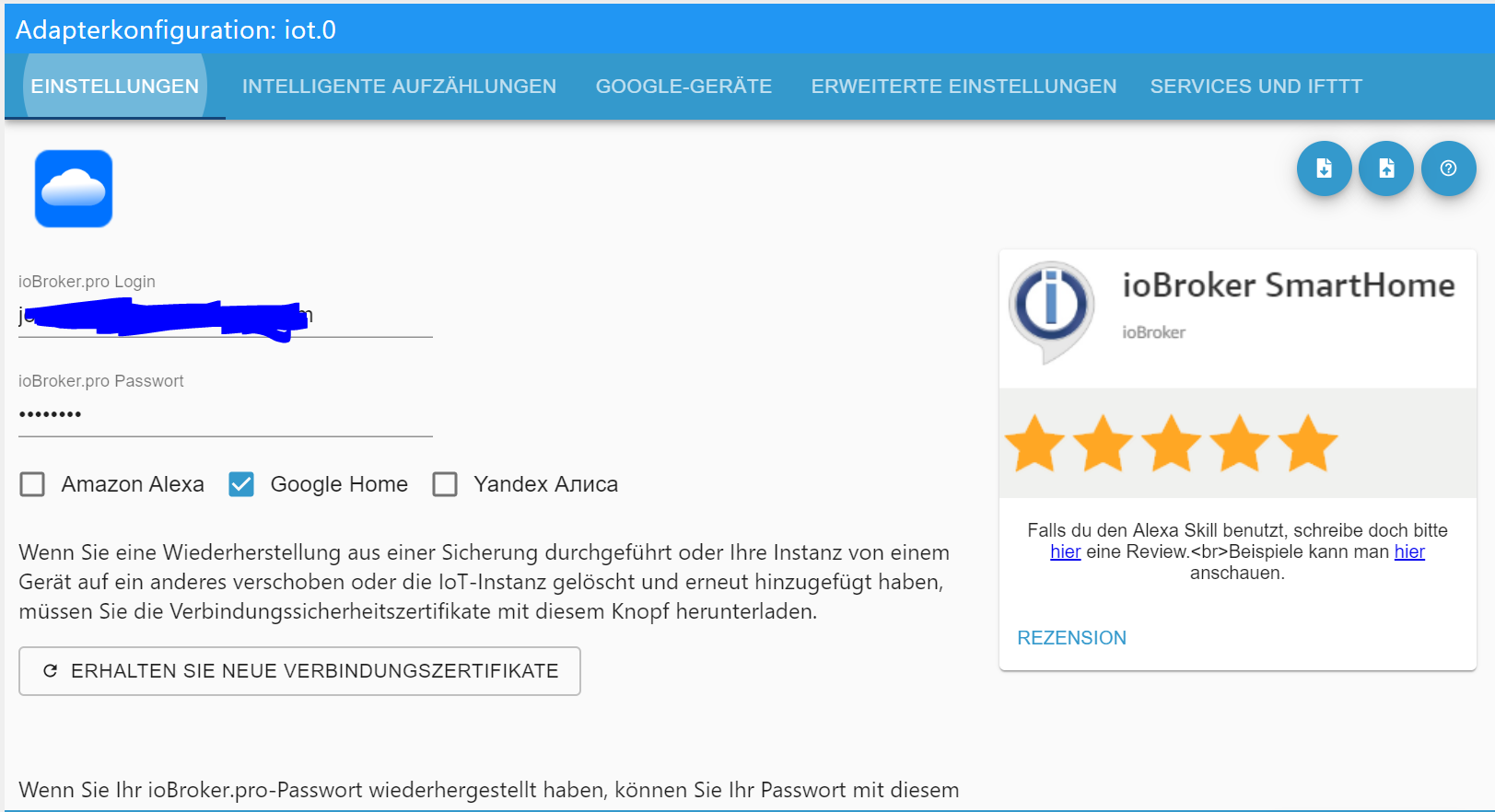

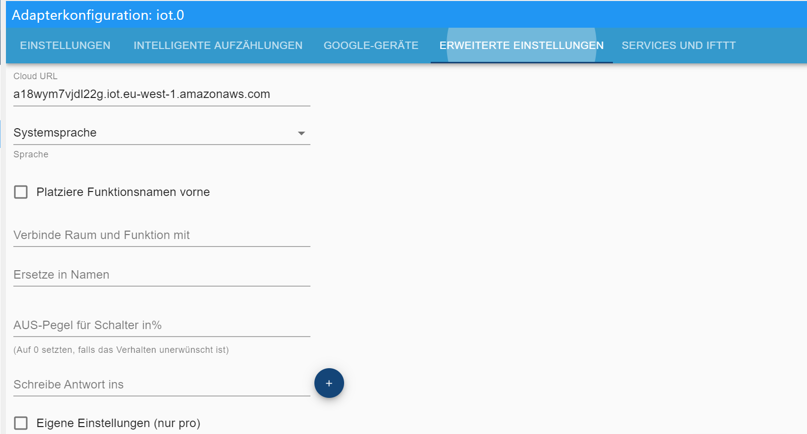

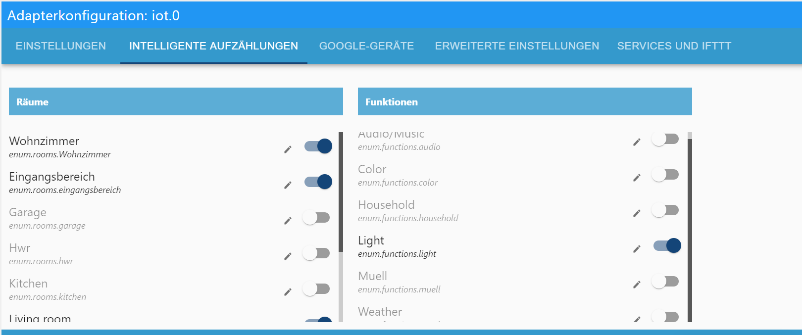

          @Xyolyp
          Wie sehen die Einstellungen aus im IOT Adapter ?
