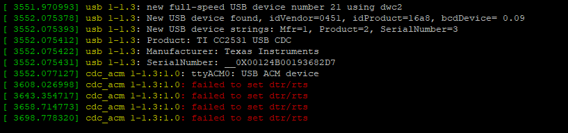

              • s.bormann
                s.bormann Most Active @arteck last edited by
                @arteck wenn ich dmesg -w eintippe, kommt folgendes:
                Hab aber keine Ahnung, was das heißt...
                  arteck Developer Most Active @s.bormann last edited by arteck

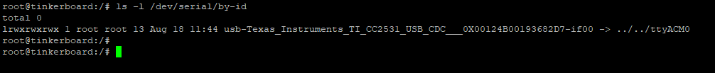

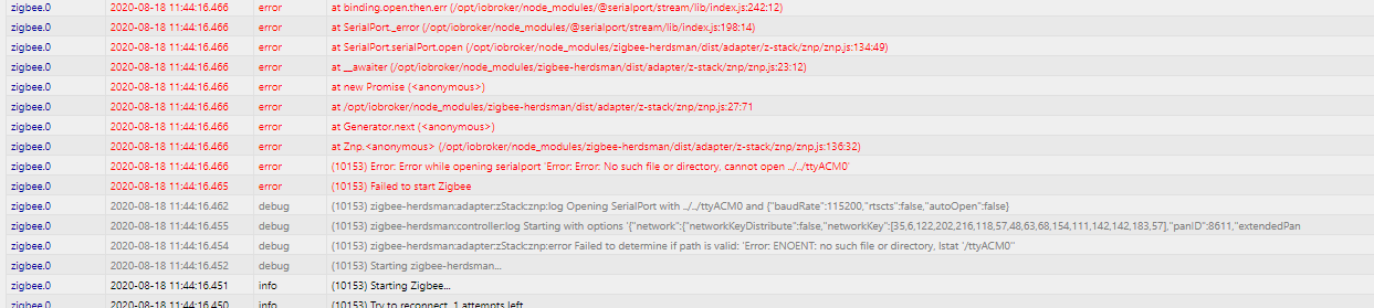

                  • s.bormann
                    @arteck
                    Habe sowohl das usb-Texax...., als auch ../../ttyACM0 eingetragen, beides geht nicht:
                    Habe die aktuelle Version aus dem latest (1.2.1). Ein downgrade auf 1.2.0 hat auch nichts gebracht.
