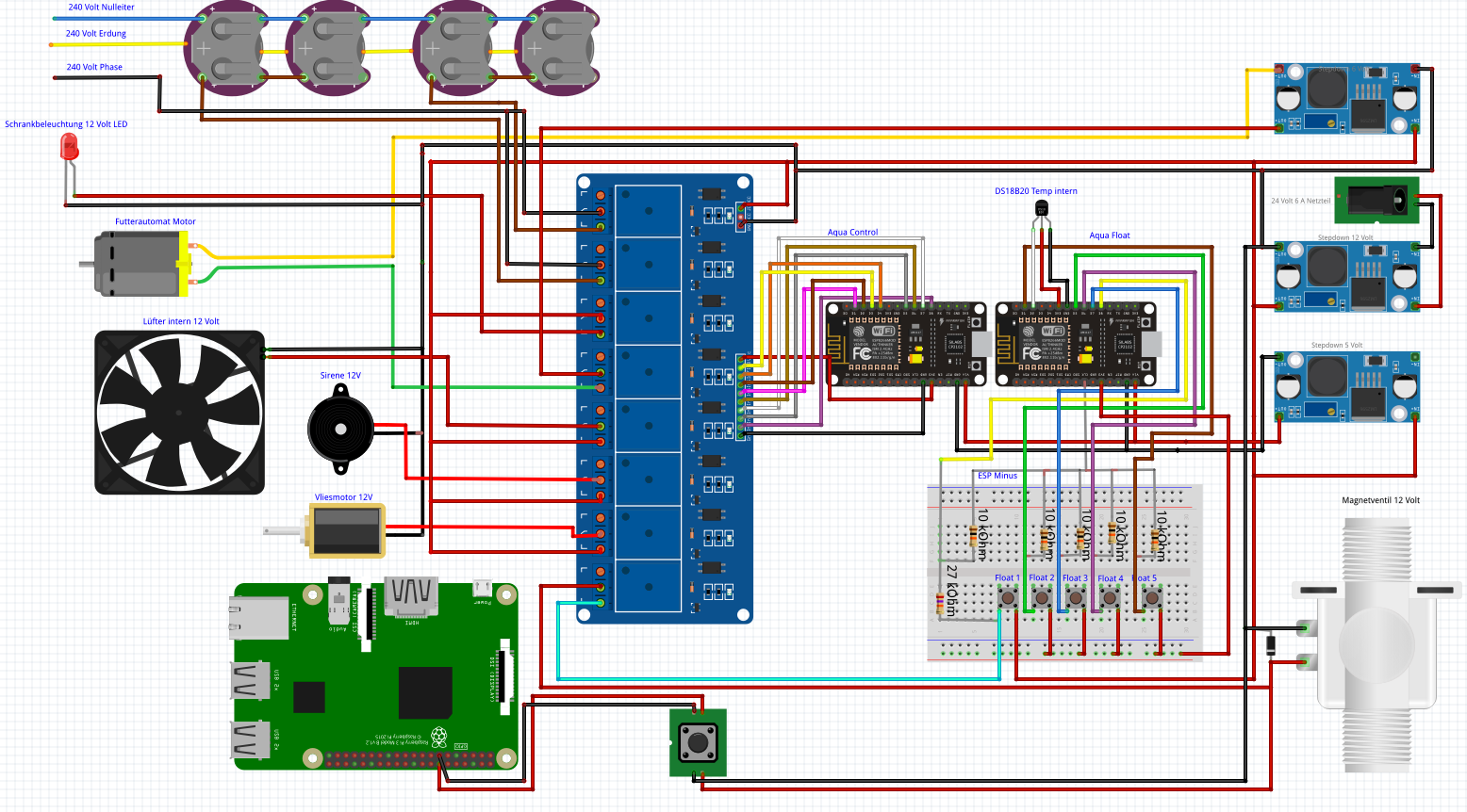

      Ich habe 6 Schwimmschalter am laufen die mit zwei Widerständen versehen sind.
      Soweit so gut läuft alles.
      Die schwimmschalter sind an einem ESP8266 mit Tasmota angeschlossen. Eingestellt für jeden Schwimmer ist ein Switch und ein Relais. Jetzt ist es so das ich meinen Haupt Controller Kasten ab und an mal raus nehmen muss zwecks Upgrade oder was auch immer. Wenn ich das mache und das Gerät dann wieder in Betrieb nehmen will stecke ich erst alle Stecker an und versehe dann die Geräte mit dem Haupt Strom. Hier liegt das Problem dann melden sich die ESP8266s nicht im Netzwerk an. Lasse ich die Schwimmerschalter Stecker ab und stecke die nach dem Hauptstrom ein funktioniert alles und Tasmota vergisst auch bei dem ein oder anderen Schwimmer den schalt Zustand und ich muss die Schwimmer die falsch triggern dann umdrehen also den schwimmkörper. Muss da eine Freilauf Diode rein oder was könnte mein Problem lösen!?
      In dem Schaltplan sieht man wie die Schwimmer verdrahtet sind. Wobei Float 1 und Float 2 identisch angeschlossen sind also der Strom läuft über den Schwimmer. Da es mir zu gefährlich ist das Osmose Wasser unkontrolliert läuft oder das Vlies unkontrolliert weiter läuft.

        @Aphofis
        nicht im Netzwerk wird wohl daran liegen das einige GPIO falsch beschaltet sind.
        Einige GPIOs dürfen bei Reboot nicht Low oder High sein !
        Beispiel 8266 hier
        Boot fail ist demnach falsch beschaltet GPIO 0 oder 2,15,1
        High nach Boot ist GPIO 16,3,1,10,9
        Da mußte halt schauen im Datasheet welche NodeMcu du hast. V2 oder V3.
        Gleiches gilt für den Schaltzustand da nach Reboot die GPIO gesetzt werden unabhängig
        vom Zustand der Schwimmer.
        Der Glaube das die Schwimmer nach Reboot richtig sind täuscht hier da der Stand nie
        abgefragt wurde.
        Hier könnte man mit Rules arbeiten, nach Reboot sende schalt Zustand des Schwimmers oder so.
        Bei Rules bin ich aber Weg ....... 🙂

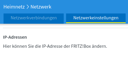

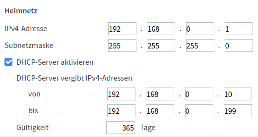

                    Check mal die Einstellungen deines DHCP-Server in der Fritze:
                    Aphofis 1 Reply Last reply Reply Quote 0

                        @OpenSourceNomad sagte in Schwimmschalter Problem:
                        völlig automatisch.
                        in meiner fritzbox sind Ip Adressen von 3-199 verfügbar! und 365 Tage gültig
                        Das löst das Problem nicht!
