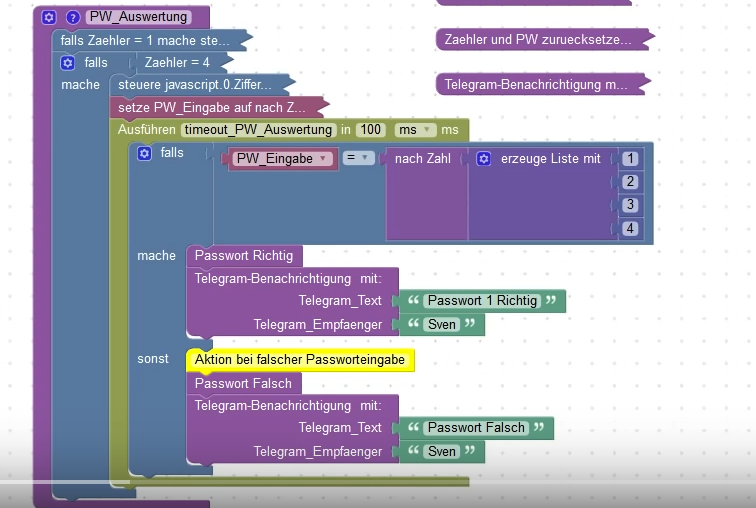

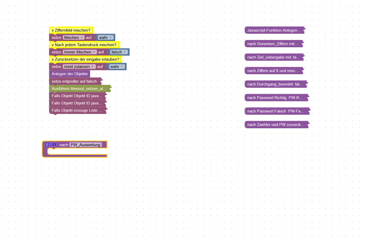

          Hallo, ich habe eine Frage zum PIN Code Video (zweiter LInk).
          Hab das Blockly importiert, aber bei mir fehlt die komplette Funktion für Passwort auswerten.
          Hat jemand eine Idee?
          so sieht es im Video aus
          und so bei mir
